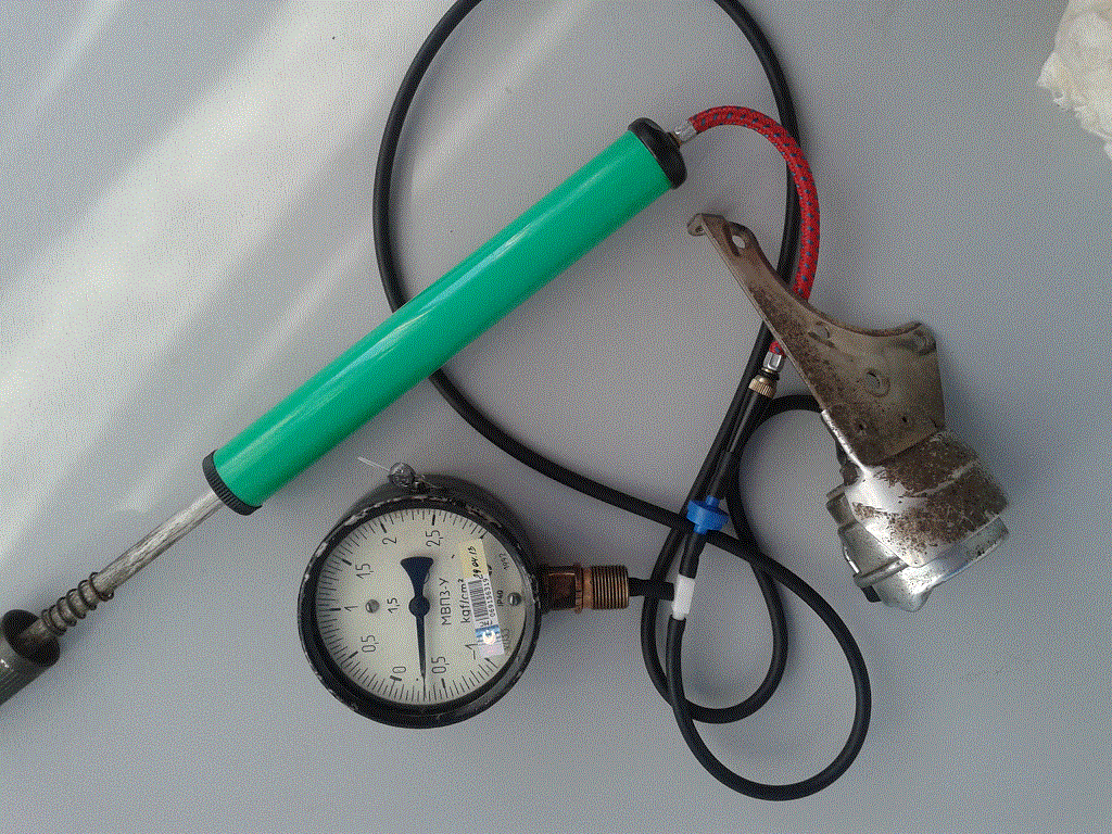

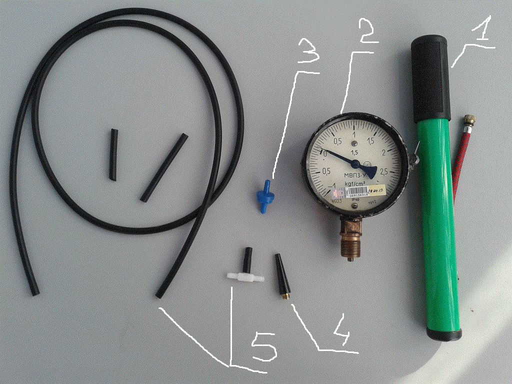

Проверка актуатора на "дырку":
Sevast писал(а):Если стоять перед открытым капотом, глядя на движок - то он по левой стороне, вместе с турбиной. Сам актуатор хорошо виден, к нему подходит воздушный шланжик диаметром 8-10 мм. Снизу из него выходит шток, приводяший в движение рычажок, который в свою очередь изменяет геометрию турбины! Этот рычажок в заглушенном состоянии двигла, поднят вверх - до упора. Его можно нажать рукой, должен перемещаться вниз, без заеданий
Как проверить - отсоединить воздушный шланг не от самого актуатора, а со стороны клапана от которого он идёт. Ну и попробовать создать ртом вакуум в нём. Если есть подсос воздуха, значит мембране кирдык пришёл
Добавлю от себя на основании опыта форумчан. Проверять необходимо на загдушенном двигателе. При проверке (попытке подсоса воздуха ртом) необходимо одновременно пальцем двигать рычажок вниз (медленно и до резьбового ограничителя - упора), подсоса не должно быть ни в каком положении рычажка. Подсоса может не быть в верхнем положении рычажка, но это ни о чем не говорит, т.к. даже при порванной мембране в верхнем положении она может не пропускать совсем, а как только шток пошел вниз, мембрана пошла на растяжку и вот она, дырка, засвистела... Если же подсос есть, то ремонт актуатора. Кому удобнее "продувать" ртом, а не "подсасывать", то это личное дело каждого. Ни в коем случае не дуть туда компрессором и иными приспособами! Только ртом!!!
Для общего понимания необходимо просмотреть тему "Диагностика и ремонт актуатора турбины для рестайла", которая описана в нагладных пособиях (FAQ). Здесь и далее собрана информация, дополняющая указанную тему.

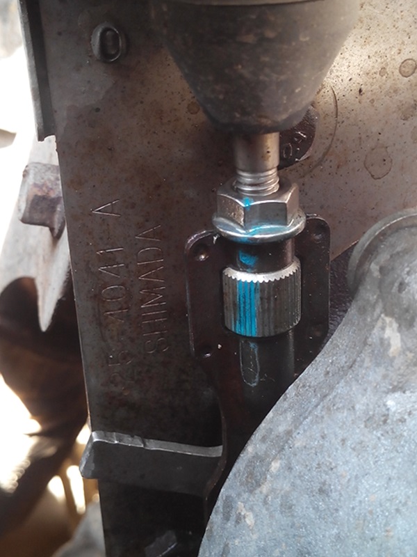

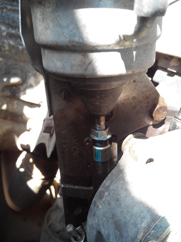

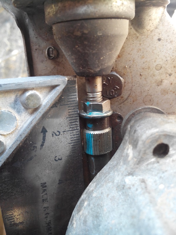

Один пример измерения перед демонтажом:
kost писал(а):Изображение
Другой пример измерения перед демонтажом:
Gubkin писал(а):Изображение
kapger писал(а):У меня получились такие измерения:
- выступающая часть упора 11,5 мм;
- от штока до гайки 50,4 мм;
- от штока до упора 39 мм.

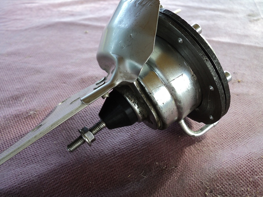

Альтернативный метод разборки (создание разборного актуатора):
Pahan писал(а):Вместо развальцовки просто срезал болгаркой завальцовачный бортик.
kapger писал(а):После демонтажа актуатора край завальцовки спиливал не болгаркой, а напильником, аккуратно и неторопливо. После этого для крепления верхней и нижней частей актуатора потребовалось сделать на них надфилем надпилы:
На верхней части актуатора надпилы получились на половину диаметра отверстия (диаметр отверстия равен 3 мм), а вот на нижнем побольше. Так что имеет смысл внешний диаметр колец делать не 74,5 мм, а побольше, ближе к 80 мм, при этом потребуется немного отогнуть тепловой экран на актуаторе, иначе он будет мешать (тепловой экран держится на двух заклепках, при разборке они срезаются и потом монтируются на болтики М4). Ну и отверстия на шайбах делать не по окружности диаметра 67 мм, а побольше, например по окружности 73-74 мм.
Вот вид поближе чуток:
Вот собранный вид:

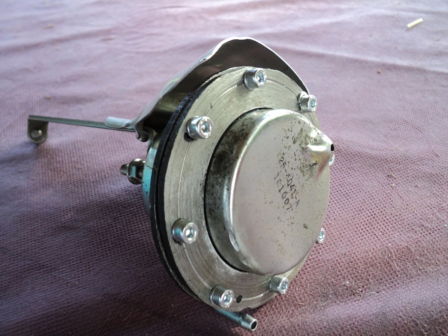

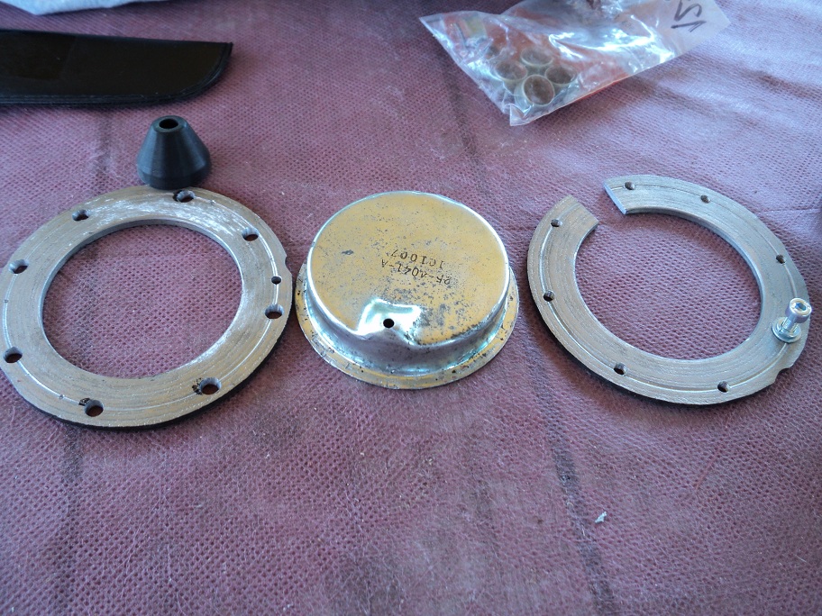

Изготовление колец для переделки актуатора из неразборного в разборный:
Pahan писал(а):[оригинал сообщения тут]
Внутренний диаметр 59,5 мм, внешний диаметр на 15 больше из стали или алюминия толщиной 2-3 мм. Потом насверлил 8 дырок диаметром 3 мм под болтики
kapger писал(а):Изображение
Эти шайбы я и заказал через "третьи" руки у токарей. Выточили, получилось следующее:
Правое кольцо с нарезанной в отверстиях резьбой. Левое - без резьбы. Насечка (надрез) на левом кольце показывает соответствие этой насечки разрезу на правом кольце (для соосности всех отверстий).
kapger писал(а):имеет смысл внешний диаметр колец делать не 74,5 мм, а побольше, ближе к 80 мм
Одно кольцо (нижнее) специально делается разрезное, т.к. это кольцо заводится снизу через вакуумный штуцер (ширина разреза должна быть чуть больше, чем диаметр штуцера).
Пример разборного актуатора с увеличенным наружным диаметром шайб:

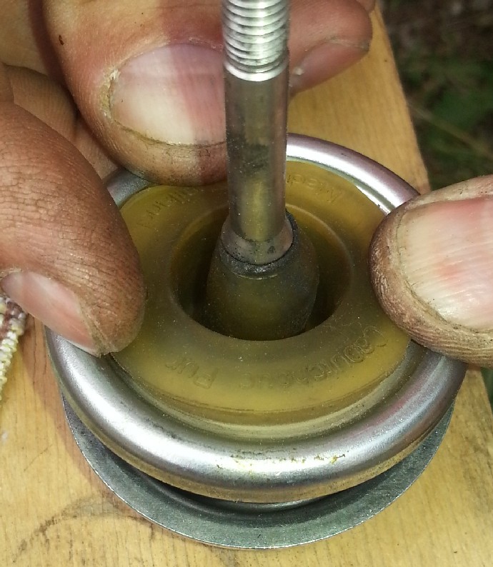

Альтернативный метод силиконовой детской соски:
JekaCeed писал(а):Представленный и малораспространенный метод описанный на этом сайте на базе масло съемных колпачков - шляпа. Долго не продержался.
На штоке есть проточка, которая либо подклинивает шток либо вырывает все нахрен. Герметичности нет.
JekaCeed писал(а):Черную шняжечку в коей раньше сидела мембрана разумеется удалили как атавизм
JekaCeed писал(а):Берем латексную соску 6+ в любой аптекеашанеоби, центр прожариваем гвоздем в пол диаметра. Так исключим порывы, возможные если обрезание делать ножничками.
Все разобрано.
Берем шток.
Вставляем пружину
Вставляем в шток конусный стакан с отверстием.
В шток просовываем соску.
Выкручиваем соску как на фото. Шляпа соске четко ложится по диаметру шляпы конуса + как бонус толщина латекса больше раза в 3, читай уплотнитель.
Вставляем все это дело в корпус, предварительно хотябы протерев поверхности от грязи.
Закрываем крышкой
Pahan писал(а):Ставить соску проще простого. Разобрал, поставил, собрал. А колпачки маслосъемные надо еще уметь правильно вклеить и ждать сутки после чего можно собирать. Опять-же, колпачки и многих через некоторое время отваливаются (у меня так было). Так что - соска forever
Pahan писал(а):Я делал так. Манжету (хреновина в которой рвется родная резинка) убрал совсем. Сосок соски (каламбур однако ) немного срезал, так что бы шток входил плотно в соску. Соску ставил соском вверх, соответственно нижняя часть соски своими полями ложиться на нижнюю часть актуатора (желательно искать соску с полями побольше). Сверху соску прижимает тарелка на которую давит пружина. Для надежности, соску к нижней части актуатора посадил на герметик (ну думаю это уже лишнее). Далее порядок сборки следующий. Шток, пружина, тарелка под пружину, затем натягиваю соску на шток соском вверх. Нижняя часть соски на уровне тарелки. Мажу поля соски снизу герметиком (для надежности) и одеваю нижнюю часть актуатора. Сверху ставлю крышку и все скручиваю.
kapger писал(а):Можно и не срезать, как мне кажется. Там же есть маленькая штатная дырочка, в которую с натягом входит шток. Есть, конечно, вероятность того, что эта дырочка именно из-за своих маленьких размеров лопнет и трещина начнет расходиться глубже...
Roman73 писал(а):Дырку в соске раздал пробойничком на 5мм., напялил на шток
Pahan писал(а):Соска не обязательно должна попадать в проточку
Roman73 писал(а):На проточку натянул, показалось так надежнее
Дополню, что на форуме уже упоминался метод детской соски, однако приведенная схема неработоспособна (из личного опыта):
Plohish писал(а):Изображение

Снял со штока актуатора резиновый колпачёк,трубкой с внутр d прим 7мм-протолкнул глубже внутрь актуатора родную мембрану,освободив проточку на штоке.
Прожёг 5мм сверлом дырку по центру соски и вставил её вот таким образом
Отрезал лишнее,вывернул наизнанку и затянул ниткой.
С трудом,но удалось поставить на место и штатный резиновый колпачёк
5. Сборка актуатора
Классическая сборка актуатора:
Sevast писал(а):оригинал сообщения тут
Всё собираем! Мембрану садим на герметик и покругу завальцовываем молоточком как было.
При сборке на кольцах верхнее и нижнее кольца стягиваются винтами.

7. Настройка актуатора после монтажа
Продолжение оригинального сообщения Que применительно к настройке:
  • 10. Используя вакуумный тестер, выставьте ход штока привода турбокомпрессора.
    • (1) Подсоедините вакуумный тестер.
    • (2) Поворачивая регулировочную гайку подымите шток.
    • (3) Задайте давление на вакуумном тестере (A): 60+/-1kPa (0.6kg +/- 0.01kg/cm2, 17.4+/-0.3inHg).
    • (4) Подстройте регулировочную гайку (B) так, чтобы рычаг штока (C) коснулся ограничителя хода штока (D).
    • (5) Сбросьте вакуум, и снова выставьте его до: 60+/-1kPa (0.6kg +/- 0.01kg/cm2, 17.4+/-0.3inHg). Когда давление достигнет 60+/-1kPa (0.6kg +/- 0.01kg/cm2, 17.4+/-0.3inHg), убедитесь в том что рычаг штока касается ограничителя хода
    • (6) Если рычаг штока коснулся ограничителя хода при значениях давления вакуума больше или меньше указанного (0.6 +/- 0.01kg/cm2 (60+/-1kPa)), повторите шаги 2) и 5).
    • (7) После настройки хода, зажмите концевик штока пассатижами (A), и затените ключом контрящую гайку на штоке (B).
      Момент затяжки: 5.0 ~ 6.0Nm (0.5 ~ 0.6kgf.m, 3.7 ~ 4.4lbf-ft)

Вакуум-тестер своими руками
Serega писал(а):1-переделанный велосипедный насос - 100 руб
2-вакуумметр (тиснул с доильного апарата) - 0 руб.
3-обратный клапан от аквариумного компресора - 25 руб
4-переходник был в комплекте с автомобильным насосом -0 руб
5-тройник с шлангами омывателя - 25 руб
5-10 мин и готов апарат стоимостью минимум в 2 000 руб.
Альтернативный метод настройки актуатора:
K_ONST писал(а):Порядок регулировки положения штока актуатора такой (особенно это касается тех, кто поставил новый актуатор):
1. Снять защитный кожух двигателя.
2. Загнать стопорную и регулировочную гайки на самый верх (в начало резьбы), соответственно рычаг управления лопатками поднимается в крайнее верхнее положение. При работе двигателя на холостом ходу увеличится нагрузка на мембрану актуатора.
3. Прогреть двигатель до рабочей температуры - немного прокатиться и оценить динамику движения автомобиля, а также отсутствие постороннего звука в турбине при переключении передач (при снижении оборотов с 2 до 1,5 т. об/мин.).
4. Еще раз убедиться в отсутствии постороннего звука в турбине - установить ручку АКПП в положение "N", поднять обороты двигателя до 2 - 2,5 тыс. об/мин. и резко отпустить педаль газа.
5. Далее операции проводятся на стоящем автомобиле, нужно определить «рабочую зону» настройки положения штока актуатора, при которой гремящий звук в турбине отсутствует. Ослабить стопорную гайку и отпустить натяжение штока регулировочной гайкой на 1 -2 витка вниз (в принципе, регулировку можно начинать и с этого положения). Повторить операции пункта 4 и убедиться в отсутствии постороннего звука в турбине при снижении оборотов двигателя.
6. Если гремящий звук отсутствует, то можно отпустить регулировочную гайку еще на 1 - 2 витка, но каждый раз, после новой настройки убеждаться в отсутствии постороннего звука в турбине (операции п. 4).
7. После определения положения настройки штока актуатора, на котором турбина начинает греметь, посчитать витки резьбы штока актуатора – определить «рабочую зону» настройки.
8. Поднять стопорную и регулировочную гайки в середину «рабочей зоны».
9. Проверить на ходу динамику разгона автомобиля. Регулировку можно продолжить в пределах «рабочей зоны».
10. После регулировки положения штока актуатора отрегулировать положение нижнего ограничительного болта. При работе двигателя на холостом ходу допустимый зазор между рычагом управления лопаток и нижним ограничительным болтом 2 – 3 мм.
11. Надеть защитный кожух двигателя.
Данный метод применяется на страх и риск каждого!
Отмечены случаи неисправностей турбины, связанных с неправильной регулировкой:
