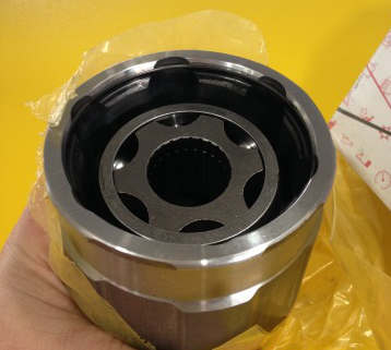

ШРУС промвала
Дорестайл
49592-3E110 = аналог ASVA KAIRSR и Febest 2211-SORRH(шлицы наружной обоймы 25 шт, внутренней - 28 шт).
49592-3E010 - внутренний правый. Шариковый с 25 шлицами на внутренней обойме и с круглым корпусом наружной обоимы.
49592-3E000 - номер внутреннего шруса с левой стороны
фотографии Тема: Промежуточный вал (передний мост), Сообщение #1032031, Автор: krasik
Для выбора правильного номера рекомендуется прочитать сообщения начиная с Тема: Промежуточный вал (передний мост), Сообщение #1027175, Автор: krasik
чертеж аналогов
Рестайл
ШРУС 49592-3E210 = аналога нет, (шлицы наружной обоймы 26 шт, внутренней - 28 шт). 49500-3E201 тоже.

Приветствую, на отцовский Сорь 2006г (кореец) купил правый привод с сборе аналог от DASHI DCB147R
DASHI известен тем, что входя в группу Parts Mall продаёт восстановленные запчасти.
Цена привода в сборе ниже, чем просто у одного шруса. Привод DASHI DCB147R купил за 5625 руб.
Будем следить за эксплуатацией, будем держать форум в курсе ))
