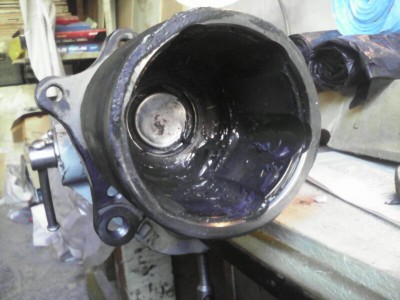

ШРУС с промвала снимается ударом кувалды через деревяшку (там ПРУЖИНЯЩЕЕ стопорное кольцо)
ШРУС половинится вынув внутреннее стопорное кольцо отжав пыльник

Способы ремонта
1) Выкинул стопорное кольцо , просверлил под м10 отверстие в шлицевом валу, и через шайбу притянул гранату, граната сидит мертво. ,Недавно менял подшипник 206 легко разобрал и собрал, вал торцевал примерно 5мм
2) Тема: Промежуточный вал (передний мост), Сообщение #407345, Автор: Ген130
3) Я купил новую палку с гранатами с дорестайла, в пром валу прокрутил отверстие на 8 с резьбой, выточил плотную по диаметру шайбу, снял фаску 2мм с пром вала, установил стопор, обмазал шлицы полимерным клеем и все это запинтюрил на место - 5 тыков - полет нормальный (тфу-тфу-тфу)
4) Тема: Промежуточный вал (передний мост), Сообщение #509020, Автор: KLIG.
5) Тема: Промежуточный вал (передний мост), Сообщение #515911, Автор: netoka
6) 2-х рядный подшипник Тема: Промежуточный вал (передний мост), Сообщение #816525, Автор: Андрей 55
7) Обтачивание вала и изготовление прижимной шайбы. Чертеж. Автор keksoid
8) Обтачивание вала и изготовление прижимной шайбы. Чертеж. Автор kapger
