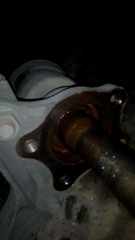

вчера решил снять пром вал, так как был люфт, хотел посмотреть целы ли шлицы, пока откручивал вырубили свет в гараже %) , все остальное проходило с фонарикам :D . вал так и не разобрал после снятия, решил пока покатаюсь без него. поставил старый шрус без внутренностей, а вот заплатку на редуктор пришлось делать из пено картона (хорошо что была в гараже рекламная вывеска из него) , так как света не было, а пено картон можно резать и делать отверстия ножницами и канцелярским ножиком. Сделал в 3 слоя, посадил на герметик, болты притянул на герметик не сильно. Сегодня буду разбирать пром вал.

Ну, судя по твоим фото, то что называется пром. валом и внут. шрусом года 2 назад еще надо было выкинуть в металлолом.
Здесь никакая реанимация не поможет, даже такая хрень как шайба с болтиком. Замени на новое, и забудешь об этом сочленение на долго.
