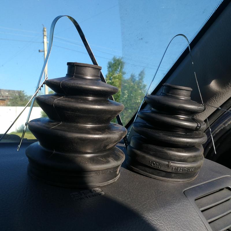

1. нашлись ли хорошие аналоги оригинального комплекта (или по частям) на рестайл 495963E200?
2. есть ли отличия в пыльниках правой и левой стороны?
Добавлено через 5 часов 8 минут 28 секунд:
3. Чем отличаются 49595-3E000 и 49595-3E200
Добавлено через 5 часов 49 минут 4 секунды:
Заказал по комплекту:
1. CAR-DEX CWK803
2. Hyundai / KIA 49593 3E200

Получил комплект KIA 49593 3E200, комплект как как на фотке выше.
Внутренний пыльник резиновый, наружный что-то среднее между резиной и пластмассой, хотел поскандалить но времени и вариантов не было, забрал. Сегодня поставил внутренний, штатный хомут без приспособы натянуть не смог, замотал проволокой в два оборота.

Vl@dK писал(а):Заказал по комплекту:
1. CAR-DEX CWK803
Доброго времени суток! А car-dex подошёл? Есть ли смазка в комплекте или лучше брать оригинал? Просто разница в цене в 10 раз %)

Vityan
В Кардексе колец и смазки нет, оба пыльника резиновые.

[user]Vl@dK[/user] писал(а): Сегодня поставил внутренний, штатный хомут без приспособы натянуть не смог, замотал проволокой в два оборота.
С моим лифтом, пыльник не выдержал и года, порвался. Заменил на Кардекс, продолжаю наблюдения.

[user]Vl@dK[/user] писал(а):Заменил на Кардекс, продолжаю наблюдения.
Кардекс пошел по п..., заказал PMC PXC-WA315.
