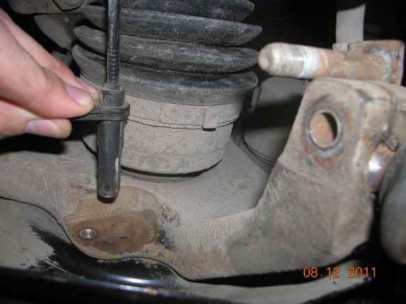

Сообщение netoka » 08 дек 2011, 08:07
Для замены промвала и внутреннего ШРУСа достаточно открутить и вытащить датчик АБС (обязательно), освободить верхнюю шаровую (чтобы ступица имела возможность наклониться в сторону). После этого снимаем хомут с корпуса ШРУСа, сдвигаем пыльник (наружу), изнутри вытаскиваем стопорное кольцо и наклоняя ступицу вытягиваем внутренности ШРУСа. Откручиваем корпус подшипника промвала и ослабляем гайку крепления подвеса, вытаскиваем промвал вместе с корпусом ШРУСа. Не могу сказать как крепятся внутренности ШРУСа к приводу (здесь не разбирал), но по картинкам вроде тоже на стопорном кольце, если так, то снимаем. Ставим новый промвал, сажаем новый ШРУС (нужно посмотреть на какую часть его удобнее сначала посадить) и собираем. Удачи! :)

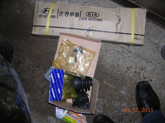

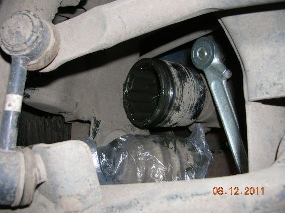

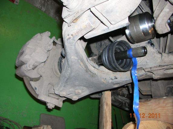

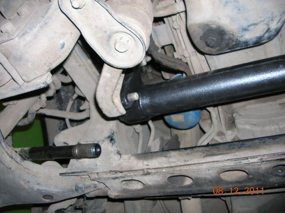

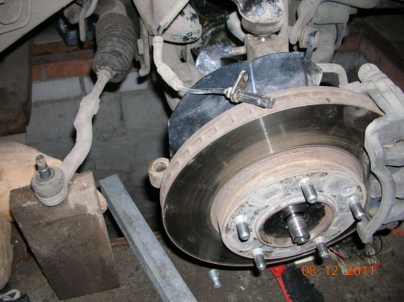

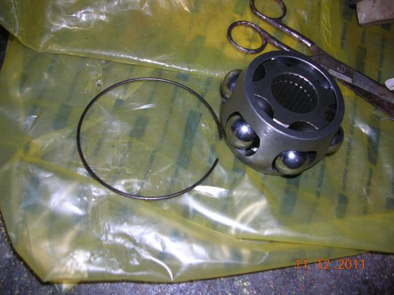

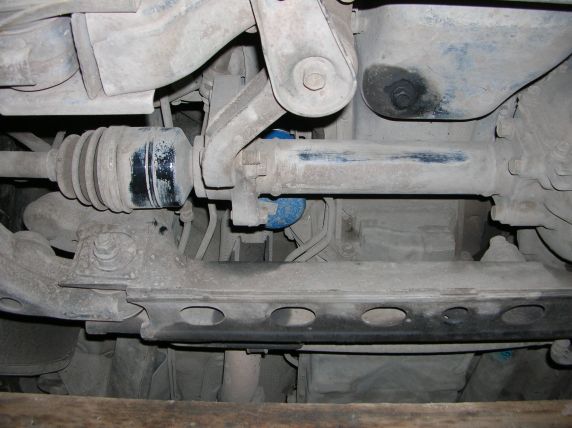

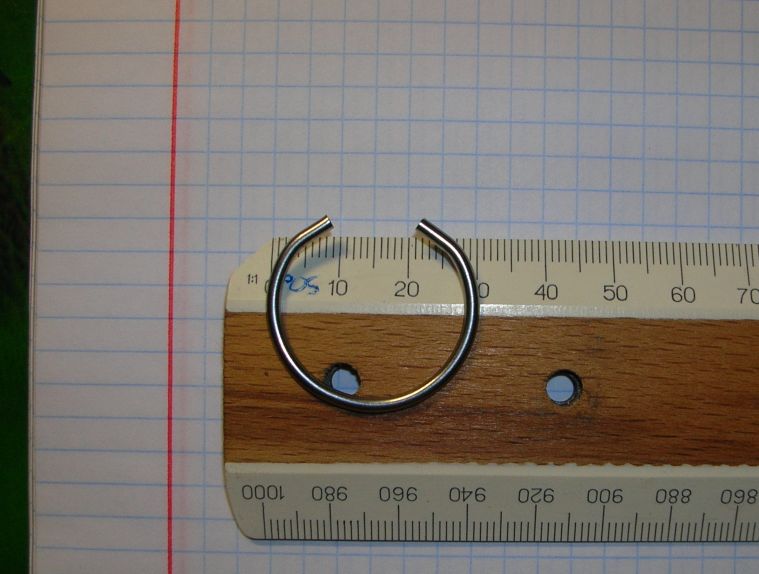

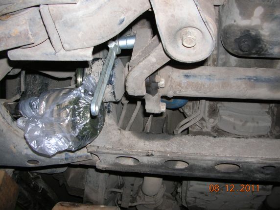

Всем доброго времени суток. Решил изложить отчет о проделанной работе по замене вал+ШРУС (мож кому и сгодится)..
1. Отсоединяем верх рычаг от поворотного кулака, рулевую тягу, датчик АБС (СТУПИЧНУЮ ГАЙКУ НЕ ОТКРУЧИВАЕМ!) Временно фиксируем верх рычаг (втыкаем в поворотный кулак)
2. Снимаем хомуты с чехла ШРУСа, сдвигаем чехол, отверткой поддеваем стопорное кольцо во внешней обойме ШРУС, вытаскиваем кольцо.
3. Расфиксируем верх рычаг и наклонив на себя (наружу), ШРУС разъединится
4. СЛИВ МАСЛО ИЗ РЕДУКТОРА, откручиваем два болта крепления вала к кронштейну, третий болт ослабляем, чтобы потов отвернуть кронштейн влево. Откручиваем четыре болта крепления вала с редуктором и пошатав вперед-назад вал выйдет из посадочного места в редукторе (в этом месте на меня полилось масло из редуктора, но Вы его слили и стоите чистые).
5. Ставим новый вал
6. На вал ставим новое кольцо (в комплекте у меня его не было поэтому нашёл у дилера за 50 рублей (!)http://sorento.kia-club.ru/forum/posting.php?mode=reply&f=160&sid=187a19a6ef9a8ffcb9201f833959eaa0&t=4934#
7. Мотаем изоленту, ставим новый чехол, убираем изоленту, ставим внутреннюю обойму ставим стопорное кольцо их комплекта, набиваем в шарики смазку из пакетика (в комплекте был), остатки набиваем во внешнюю обойму
8.Снова расфиксируем верх рычаг и втыкиваем внутр обойму во внешнюю, фиксируем верх рычаг, ставим стопорное кольцо во внеш обойму шрус, натягиваем чехол, выпускаем воздух и ставим хомуты используюя соответствующий инструмент (подручными средствами не поставить аккуратно), залить масло в редуктор.
PS
На фото ступичная гайка откручена,- по рекомендации открутил, чтобы выбить хвостовик внешнего шарнира из ступицы, выбить не получилось и НЕ НАДО БЫЛО. А вот ступичный подшипник под замену теперь. Вообще он наверное был на подходе, так как левый уже заменил летом. Но есть вероятность, что может быть еще бы и походил сколько-то...
Хотел фото в готовом виде выложить, чет не влезает...
Сегодня снегопад, прокатился, видимых аномалий пока не замечено... тьфу 3 раза...
