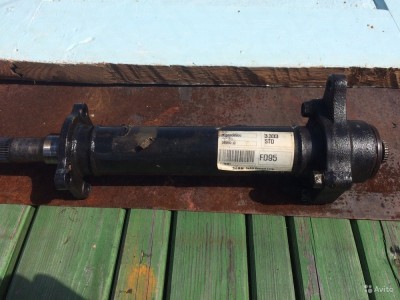

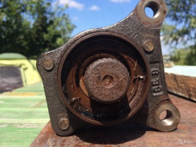

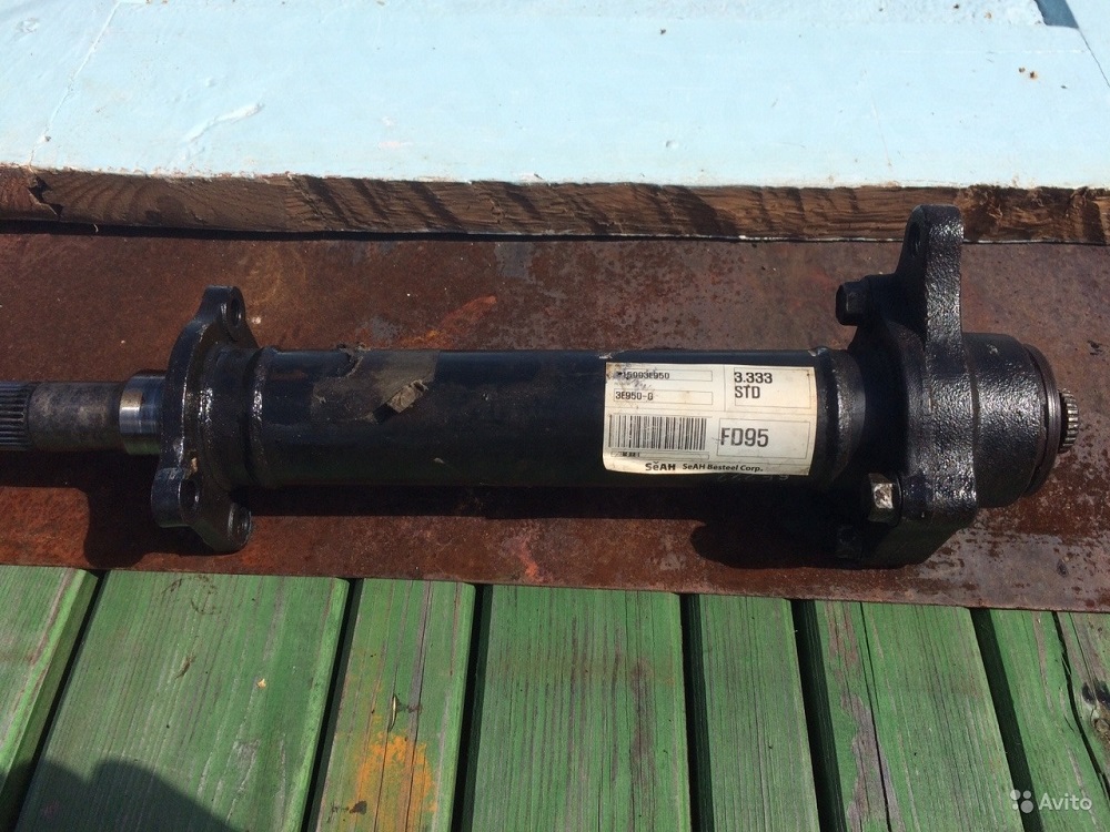

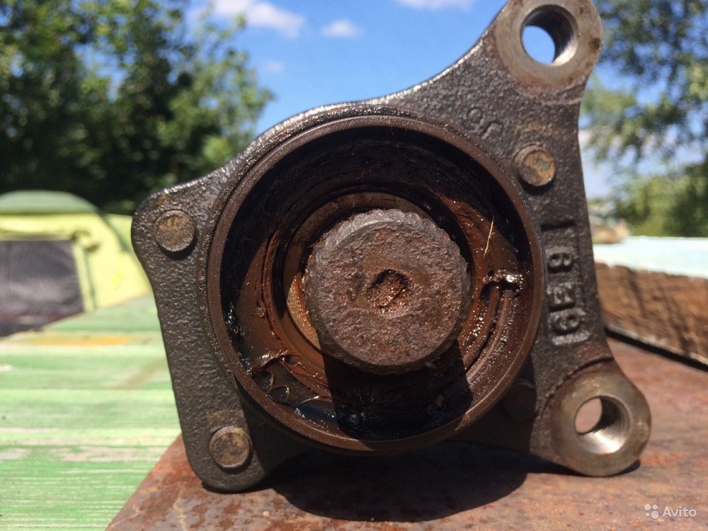

фото промвала, номер, ШРУС

Промежуточный вал
отличаются немного исполнением, 500 и 600 разборный, 800 нет, но абсолютно взаимозаменяемы)

(на 800 нет крышки для смены подшипника, он сделан в неразборном корпусе, но есть стопорное кольцо подшипника для его замены)
