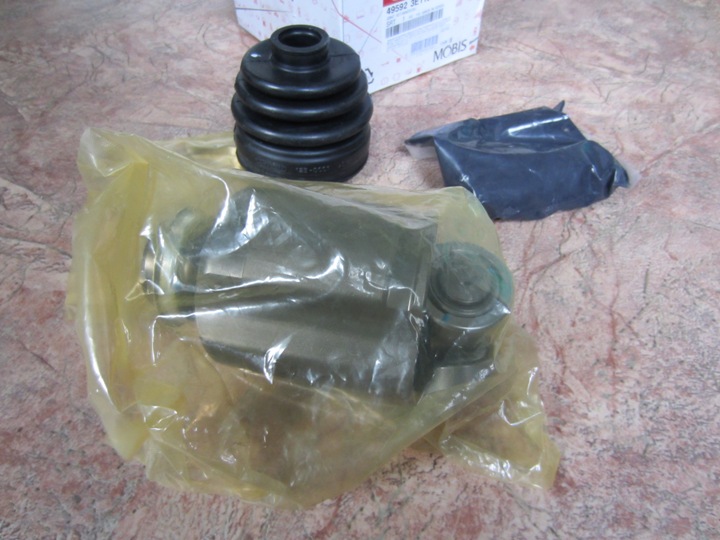

Сообщение krasik » 04 окт 2013, 23:10
Информацию в шапке темы о правом внутреннем ШРУС для дорестайла надо править.
Заказал на Exist внутренний левый ШРУС (49592-3E000) и внутренний правый (49592-3E110), так выдает оригинальная программа по вину, менеджер сказал другого варианта нет.
С левым всё нормально 25 шлицев на внутренней обоиме, шариковый. А вот правый пришёл трипоид, в сечении непонятной формы, хотя пыльники у обоих ШРУСов одинаковые лежали - круглые, НО гланое внутренний диаметр у 49592-3E110 явно меньше, и количество шлицев я насчитал 24. Считал и в живую и по фотографии, полиэтиленовую упаковку не вскрывал боялся, что назад не возьмут. Взяли, дело в том, что наружные ШРУСы с приводными валами в принципе должны быть одинаковые(номер у них один), если родные и у них 25 шлицев. Так что:
49592-3E000 - внутренний левый ШРУС и не "он же"
49592-3E010 - внутренний правый - круглый, шариковый, на внутренней обоиме 25 шлицев, для этого ШРУС аналогами
являются ASVA KAIRSR и Febest 2211-SORRH(шлицы внутренней обоймы 25 шт., наружной - 28 шт.). Именно наружная обоима насаживается на промвал.
49592-3E110 НЕ взаимозаменяем с 49592-3E010 Это точно. НО и "аналогичен" с ASVA KAIRSR и Febest 2211-SORRH только по конструкции.
49592-3E010
