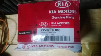

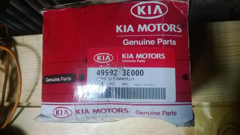

Сообщение Jurs » 25 окт 2013, 22:40
Подскажите пожалуйста, заказал шрус внутрен. левый, по вину. приехал с 25 зубцами. а у меня 26. (машина 2007г. по документам. а по вину 2006) получается что надо было заказывать 49592-3E210? Когда купил. разобрал все и на те... не входит))) обидно... :)

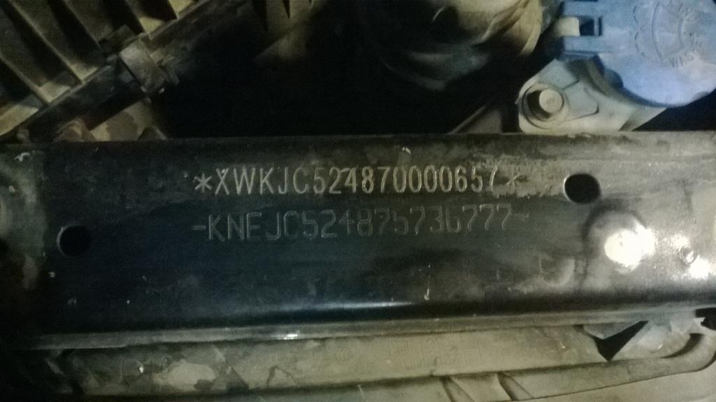

Сообщение Jurs » 26 окт 2013, 10:54
Denis_Vladivostok писал(а):
Jurs писал(а):49592-3E210
Да, рестайл идёт в новой оптике с 2006-го года помоему с апреля месяца. Возможно и в 2005-м уже ставили 210-е на 26 шлицов, нет просто VIN 2005-го проверить...
Напиши свой VIN гляну.
VIN: XWKJC524870000657

Re: Промежуточный вал (передний мост)
Сообщение Jurs » 27 окт 2013, 09:06
Denis_Vladivostok писал(а):Jurs
А корейского нет VIN? Начинается KNAJC
KNEJC524875736777
Сообщение Андрей59 » 27 окт 2013, 10:43
Jurs писал(а):заказал шрус внутрен. левый
Может быть правый? В этой теме обсуждается промежуточный вал т.е. правая сторона.
Jurs писал(а):по вину
Номер заказанного шруса озвучь. А лучше фото.
Jurs писал(а):KNEJC524875736777
По корейской программе, установленной у меня, вин не пробивается, а элькатс говорит, если турбина VGT то правый внутренний шрус 49592-3E210.

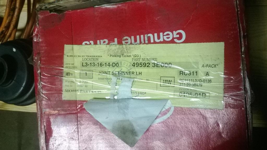

Сообщение Jurs » 27 окт 2013, 13:35
Андрей59 писал(а):Может быть правый? В этой теме обсуждается промежуточный вал т.е. правая сторона.
Может не туда пишу (извините), не нашёл куда писать.
Шрус нужен именно левый по ходу движения.
Андрей59 писал(а):Номер заказанного шруса озвучь. А лучше фото.
Андрей59 писал(а):По корейской программе, установленной у меня, вин не пробивается, а элькатс говорит, если турбина VGT то правый внутренний шрус 49592-3E210.
Какой заказывать? :(
Сообщение Nikolay0812 » 27 окт 2013, 13:47
Jurs
У меня по твоему ВИНу(выпуск 28.12.2006 г) пробился именно этот внутренний шрус-495923E000.А вал в сборе-495013E111.Странно,что не подходит.

Сообщение Андрей59 » 27 окт 2013, 13:48
Левый внутренний для рестайла с VGT 49592-3E200
Сообщение Jurs » 27 окт 2013, 14:01
Nikolay0812 писал(а):У меня по твоему ВИНу(выпуск 28.12.2006 г) пробился именно этот внутренний шрус-495923E000.А вал в сборе-495013E111.Странно,что не подходит.
Вот и думаю странно все это. В птс написано 2007 год выпуска. Может гайцы че напутали.
Ещё предпологаю что изночально что то не то всунули. сальник в рудукторе насмерть убит. мало почти нет.
Читал ранее что вот такой шрус: ШРУС 49592-3E210 = аналога нет, (шлицы наружной обоймы 26 шт, внутренней - 28 шт). 49500-3E201 тоже.
У меня как раз 26 шлицов :D
Может подойти?
Сообщение Denis_Vladivostok » 28 окт 2013, 02:52
По Мобисовской программе у тебя стоит 495923E210
Jurs писал(а):Шрус нужен именно левый по ходу движения
495923E200
Nikolay0812 писал(а):пробился именно этот внутренний шрус-495923E000.А вал в сборе-495013E111
Не правильная у тебя какая то программа...
Привод в сборе LH 495013E201
Привод в сборе RH 495003E201
