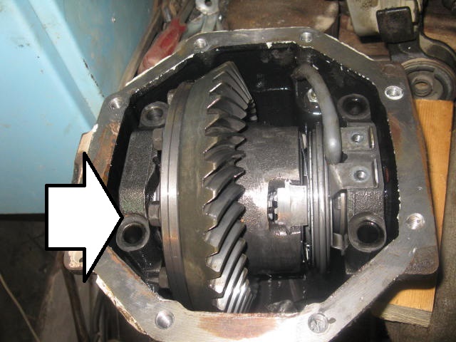

Следущаяя проблемка- разобрал передний редуктор, открутил чашки подшипников, а дифф не снимается, хотя кажется все просто, должен вместе с подшипниками выйти. Может еще что то открутить?

Если вынул: левую полуось и вал удлинителя, то подцепи монтировочкой!!! Да шланг подключения переднего моста отсоедини!!

левую чашку снял (на фото), правая удерживается скобой. Куда ломиком давить?

Офигели что ль ваще, какой ломик???? Скобу убери в сторону и левую чашку сними, и потом аккуратно выдерку (гвоздодёр) пропихни под низ дифа и постучи не сильно всё и выскочит. Шайбы регулировочные на подшипниках не перепутай местами!!!
