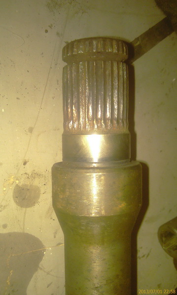

у меня тоже люфт есть, я вот думаю вал в районе шлицев на хромирование/никелирование отдать. ШРУС нагреть и насадить чтоб натяг был...
никто не делал так ? :)

Вал с покрытием в ШРУС не залезет, т.к. планируется натяг хороший. Поэтому для сборки ШРУС нагреть и запрессовать быстренько.
Аналогия в поршнем и поршневым пальцем, когда посадка с натягом.
В Самаре на AVITO предложения о хромировании 500 руб за 1 кв.дм. Нам как раз хватит шлицы нарастить :) не так дорого попробовать этот вид колхоза.

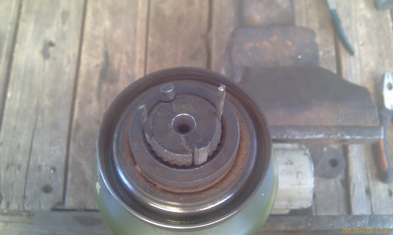

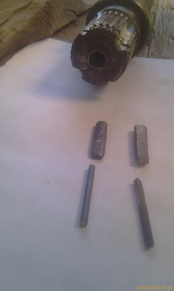

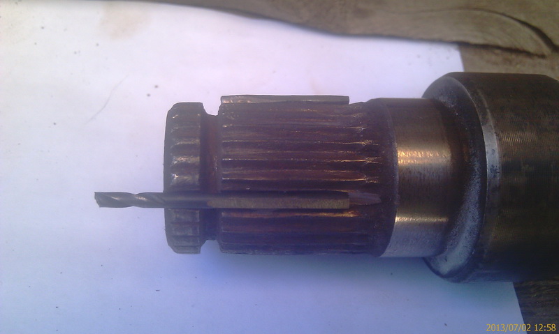

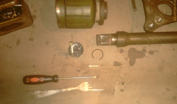

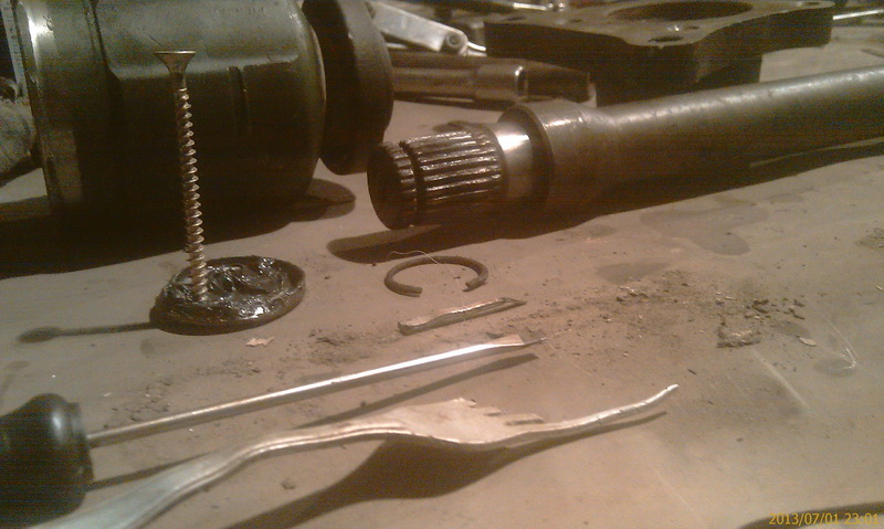

сегодня закончил восстановление шлицов вала. вернее шпонки сделал. завтра фото выложу.
было весело обратно ставить со стопорным кольцом.
пробовал засверлить по центру вдоль вала. нарезать резьбу и поставить болт с шайбой большой. стопарить шрус на валу. засверлил тупо держа дрель в руках. сначала 5кой, потом 6, 7, и метчик на 8.
первым метчиком прошел. второй обломился. мата было столько, что сам удивился своему красноречию. пришлось ставить стопорную шайбу.
шпонки сделал из старых и сломанных свёрел. в валу болгаркой сделал дорожки, углубления. т.е. гдето срезал 2 шлица, а гдето 1. забил и застопорил.
только появился гул. скорее в редукторе. при 40-60 км.ч. появился после первого снятия-осмотра вала и шруса правого. поставил их на место и запланировал на следующий день поехать к бате. опыт его, да мое любопытство все победят.
воооот, поставил все на место, как было. да не все так просто оказывается. на следующий день поехал и услышал слабый гул впереди.
давай думку думать, что не так:
1. нууу, только поставил новые колодки впереди.
2. вылилось чуток масла из редуктора когда достал вал.
3. да и все на этом.
до Бати ехал мэдлэнна. 40 км.ч.
после восстановления шруса и вала поменял масло в раздатке. кастрол кажись. 1литр.
гул остался
КСТАТИ, вибрация на скорости свыше 120 кмч пропала. Всё грешил на резину.
Сейчас что 160. Тихо ровно. Это я так. Тестил после ремонта шруса и замены масла в редукторе переднем.

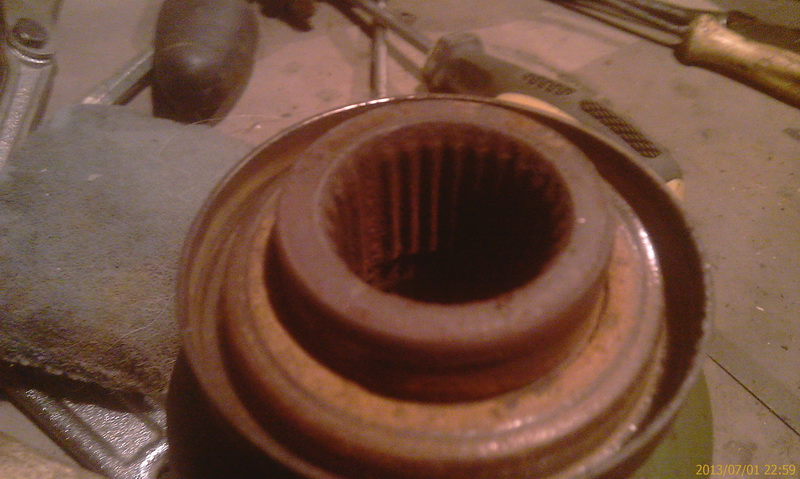

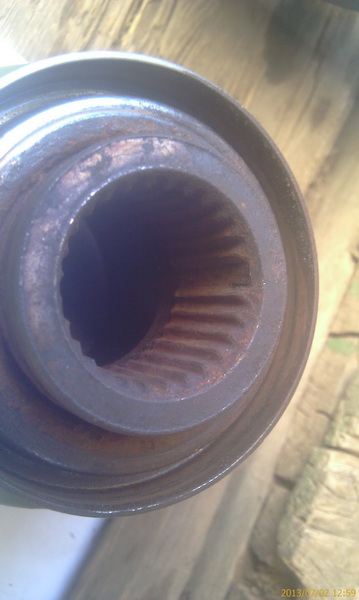

В двух противоположных местах не было по 1 шлицу. Есть якобы потертости, что стёрт был. Больше склоняюсь к их изначальному отсутствию.

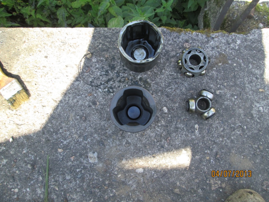

Поставил сегодня новый промежуточный вал и шрус. По сравнению с оригиналом,новый шрус KAIRSR ASVA (тот что снизу) какой-то хлипковатый. Подшипники игольчатые. Интересно, на сколько его хватит.
