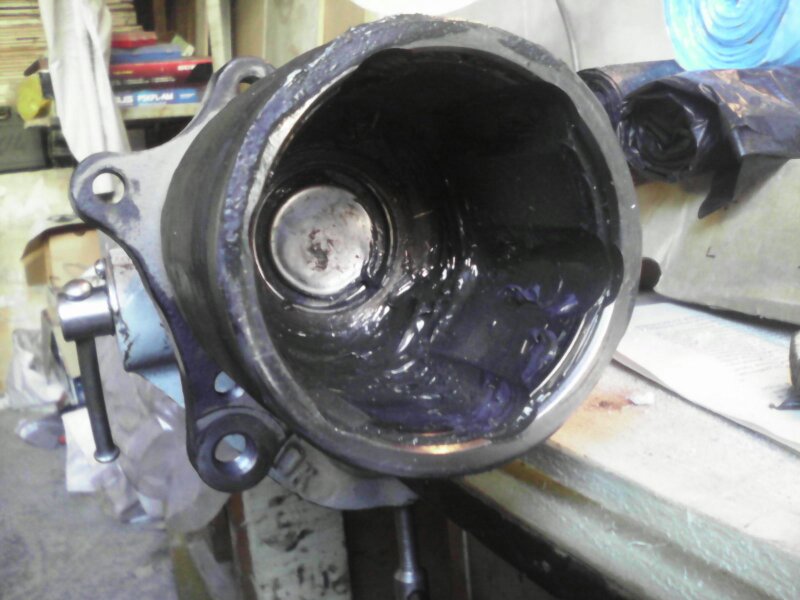

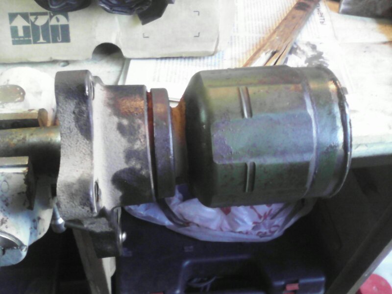

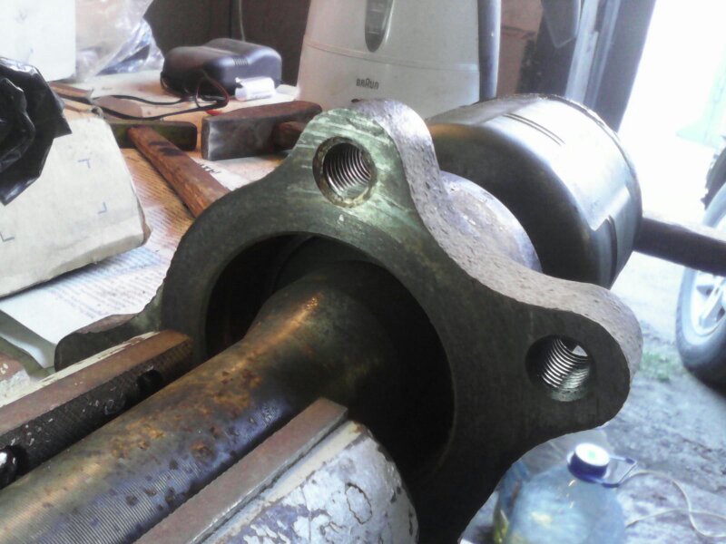

снял внутренний шрус. снял удинитель с валом. на видео по ссылке виден люфт шруса на валу.
подшипник тоже имет люфт.
как снимается наружная обойма внутреннего шруса с вала для замены подшипника?
такая болтанка шруса на валу уже чревата последствиями?
могу ли я снять наружный шрус, оставив наружную обойму на диске колеса. закрыть его хорошо и кататься до окончания ремонта?
вал тоже на место ставить не буду. сделаю цельную прокладку между редуктором моста и трубой удлинителем в которой вал сидит?
вал ставить не буду.

etaon писал(а):как снимается наружная обойма внутреннего шруса с вала для замены подшипника?
Стукни по нему он слезет, я через деревяшку выбивал

выковыри пробку (в центре на последнем фото) сними стопорное кольцо и все разберется.

Сообщение etaon » 01 июл 2013, 09:08
хорошо. и стучал и ковырял. мало ли, поломаю еще все окончательно.
видео, знающие люди посмотрели? совсем плохо да ?
подскажите плиз.

где-то в сообщениях темы ктото писал:
завсерлил поперек оси через шлицы. забил шпильку. потом обварил.
спустя время развалилось.
если еще под заглушкой поставить дожисающий болт?
по центру вала сверлим. режем резьбу. закручиваем болт с большой шляпой или шайбой. в результате обойма шруса крепко дожисается к валу.
адекватно нет?

Сообщение kral796 » 02 июл 2013, 05:07
etaon писал(а):по центру вала сверлим. режем резьбу. закручиваем болт с большой шляпой или шайбой. в результате обойма шруса крепко дожисается к валу.
шайбу точим по месту, вал стачиваем на пару мм чтобы не торчал, ну и шлицы вала подолбил молотком, чтобы плотно граната налезла. Я так уже больше года катаюсь.

Re: Умер подшипник удлинителя. Передний мост.
Сообщение netoka » 02 июл 2013, 07:37
SERGEI44 писал(а):Смысл крепления с помощью болта до конца не понял. Для замены стопорного кольца?
Чтобы убрать люфты в месте соединения --- ШРУС не болтается, шлицы не убиваются.
