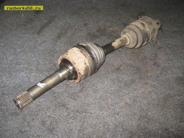

Привод паджеро-правый
На маздах такаяже болячка,как там калхозят можно посмотреть здесь Избитая,но актуальная тема-Передний правый привод на 4стронице.Ещё Шлицевое соединение"Промвал-Внутренний ШРУС.Итоги.Отчёт.
