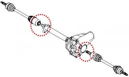

Промежуточный вал
отличаются немного исполнением, 500 и 600 разборный, 800 нет, но абсолютно взаимозаменяемы)
53270-3E500; 01.11.02 - 02.12.02
53270-3E600; 01.11.02 - 19.04.06 ... 18.09.06 - 23.01.08
53270-3E800; 23.01.08 - 11.08.09 размеры и фотографии http://photo.qip.ru/users/evgen86/150474769/
(на 800 нет крышки для смены подшипника, он сделан в неразборном корпусе, но есть стопорное кольцо подшипника для его замены)
Вот разница, слева *500 и *600, справа *800
Фото и размеры промвала 53270-3E800 так же ТУТ
САЛЬНИК промвала
Для вала 53270-3E500 и вала 53270-3E600 код сальника 49565-38700 (в пакетиках с кодами 49565-38700 и 49565-3E700 оказались абсолютно одинаковые сальники).
Для вала 53270-3E800 код сальника 49565-3E800.

Знание - сила. Это о полезности нашего форума. Может кому-нибудь попадался номер промежуточного вала правой части переднего моста (если он вообще существует отдельно), чтобы не заказывать весь чулок в сборе? Тоже обнаружил сильный люфт и тоже шлицы вала изношены. Заранее всем спасибо.

Тебе меняли только подшипник с сальниками? Сам пром.вал и внутреннюю гранату ШРУСа не меняли? Люфтит в этом месте (шлицы), если с подшипником все в порядке. Но учти, что люфт там всегда присутствует. Даже на новых а/м.

Сообщение Птицевод » 12 сен 2008, 20:00
умные люди, а покажите мне чего там дергать и проверять на картнках сайта http://www.elcats.ru
02 Sorento Limited 2,5 CRDI
Птицевод
Сообщения: 1612
Зарегистрирован: 01 окт 2007, 20:43
Откуда: Уфа
Re: Умер подшипник удлинителя. Передний мост.
Сообщение DrFOX » 13 сен 2008, 13:13
Птицевод
дергать и проверять в местах соединения

Сообщение Птицевод » 13 сен 2008, 19:50
DrFOX
спасиб!!!!!!!! завтра подергаю и расскажу!

Сообщение podvoh » 14 сен 2008, 15:54
Седня свой подергал - люфт 1- 1,5 мм :shock: . Пробег 30 тыр км. :o Че-то болячек все более..... ИЖ . Интересно - в Карейских тоже люфт есть :?:
Сообщение DrFOX » 14 сен 2008, 16:31
Есть, это нормально...

Сообщение Hrom » 14 сен 2008, 22:07
podvoh писал(а): Корейских тоже люфт есть :?:
Конечно есть, он и должен быть. :)
