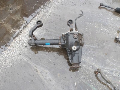

фото промвала, номер, ШРУС

Промежуточный вал
отличаются немного исполнением, 500 и 600 разборный, 800 нет, но абсолютно взаимозаменяемы)
53270-3E500; 01.11.02 - 02.12.02
53270-3E600; 01.11.02 - 19.04.06 ... 18.09.06 - 23.01.08
53270-3E800; 23.01.08 - 11.08.09 размеры и фотографии http://photo.qip.ru/users/evgen86/150474769/
(на 800 нет крышки для смены подшипника, он сделан в неразборном корпусе, но есть стопорное кольцо подшипника для его замены)
Вот разница, слева *500 и *600, справа *800
Фото и размеры промвала 53270-3E800 так же ТУТ

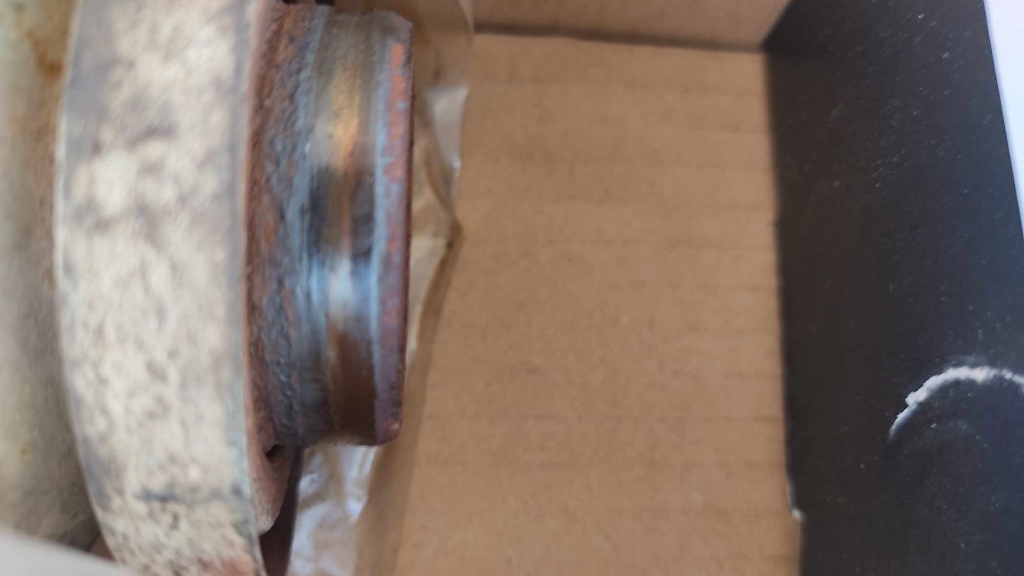

дык сейчас пробег 271 т.к. привод ни разу не разбирался, и развалился узел судя по всему после того как я пару км по колее гнал в которой лед ломал толщиной см 5-6, у меня послк этого много косяков по днищу вылезло)) Нельзя было тормозить - газ в пол и....вот сейчас разгребаю (защиты полностью нет), а болт нет сейчас возможности вставить)) Вернусь из путешествия - вкручу
Добавлено через 3 часа 28 минут 28 секунд:
В общем км 150 все норм, а сейчас визг, скрип и т.д с сочленения внутренней гранаты и вала...я хрен пойму, люфта почти никакого...старый вал в норме, выработка на старой внутренней гранате с наружи на шейке шлицевой, постараюсь показать на фото..можеть быть это от сальника, но что тогда скрипит аж жуть??
Добавлено через 23 часа 3 минуты 27 секунд:
Докладываю итог! Разобрал пол машины чтобы в итоге уаидеть камешек выравший из суппорта...нда..как все совпало. Сейчас езжу без проблем) Спс за помощь!))
