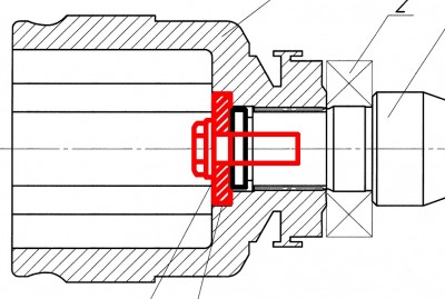

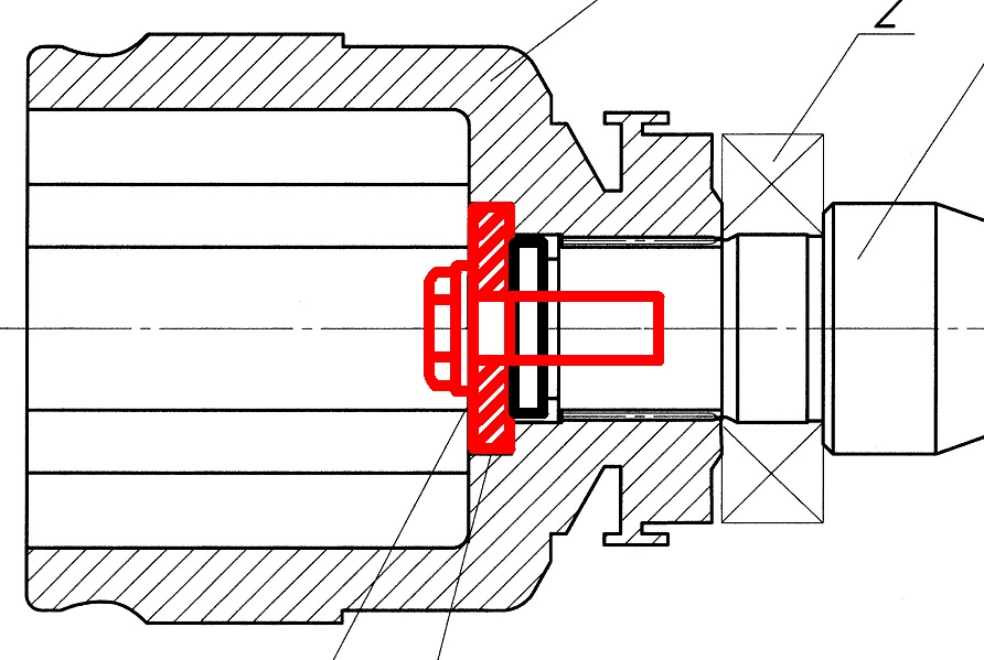

biz00m
Токарь не нужен.
1. Вышибаешь заглушку корпуса гранаты
2. Насаживаешь корпус гранаты на промвал до упора в кольцо подшипника
3. Отмечаешь промвал под обрезку чуть ниже внутреннего заподлица хвостовика гранаты
4. Обрезаешь промвал
5. Сверлишь в промвалу осевое отверстие под резьбу М10 и нарезаешь ее.
6. Прикручиваешь корпус гранаты через шайбу 5мм на болт М10 с фиксатором резьбы.

Vl@dK писал(а):biz00m
Токарь не нужен.

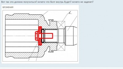

Re: Промежуточный вал (передний мост)

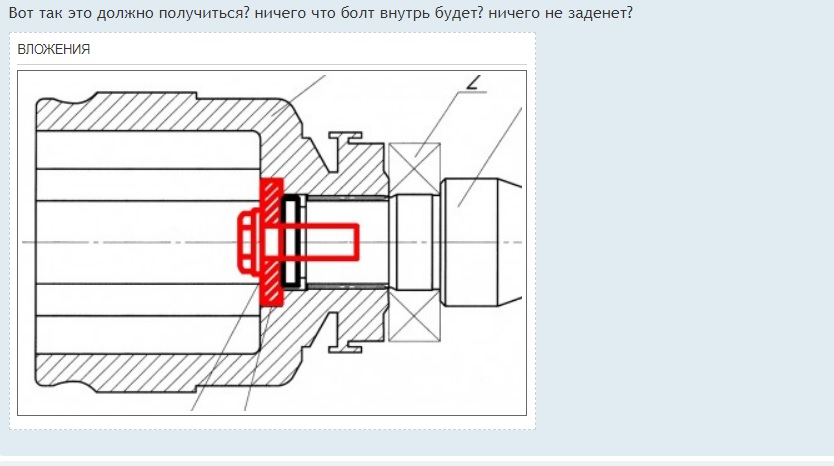

Сообщение biz00m » 15 апр 2021, 17:11
Vl@dK писал(а):
biz00m писал(а):а шайбу такую где-то заказать можно ?
Я ставил какую-то из подвески жигулей, толстую около 5мм.
Легла в корпус шруса идеально.
Про диаметр болта плохо помню, но кажется все-таки М10.
Добавлено через 51 секунду:
biz00m писал(а):между шайбой и валом остается зазор который протягивается болтом?
Да.
Вот так это должно получиться? ничего что болт внутрь будет? ничего не заденет?
Сообщение Vl@dK » 15 апр 2021, 17:22
biz00m писал(а):Вот так это должно получиться?
Да.
biz00m писал(а):ничего что болт внутрь будет? ничего не заденет?
Не заденет, места достаточно.

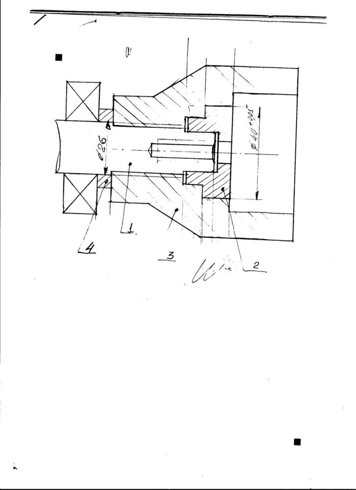

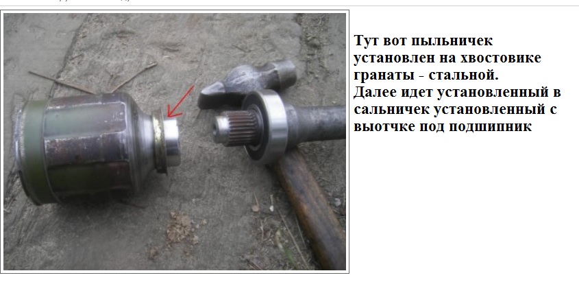

Сообщение VNIKOLAI » 15 апр 2021, 17:37
Ответ на ваш вопрос
Гранату Вы сажаете на три мм глубже на шлицы, в упор на внутреннее кольцо подшипника
Да а шлицы пром вала дату возможность посадить гранату в упор, там имеется технологический выход при нарезке шлицов, и он по диаметру значительно больше диаметра шлицов в гранате.
Размер посадки гранаты на шлицах вала регламентируется внутренним стопорным кольцом в гранате, и проточкой канавки на пром валу.
На гранате стоит пыльничек стальной.
А потом в выточке под подшипник устанавливается сальник.
Как себя сальник будет чувствовать после контакта с пыльничком.
Конструкция примерно должна быть так.

Сообщение VNIKOLAI » 15 апр 2021, 23:49
biz00m писал(а):ничего не понял, но очень интересно) т.е. мой вариант уже не катит? че с сальником и пыльником, они работать не будут?
Добавлено через 23 минуты 56 секунд:
или пыльник двигаем дальше по гранате и все встает нормально?
Привет.
Пыльник стальной грязеотбойник- двигать дальше ужО не куда и так в упор.
Про это все спецы почему то помалкивают али не думают про эту детальку на гранате.

Сообщение VNIKOLAI » 16 апр 2021, 15:27
Vl@dK писал(а):Не помню никакого пыльника на рестайле.
Но даже если он и был, то это такая же бесполезная хня, как и пыльник подшипника ступицы, который безжалостно выкидываешь, как только поставишь нормальный сальник.
Привет.
Ну наверное конструктора которые проектировали этот узел явно не учли Ваше мнение.
Сообщение VNIKOLAI » 16 апр 2021, 19:57
biz00m писал(а):Прикинул старый вал, я чет думал там прям пилить нужно а тут получается только торценуть 2-3 мм
Привет.
Когда оденешь гранату на вал без стопорного кольца до упора - покачай ее , посмотри какой люфт на шлицах радиальный.
Потом подумай, а сможешь его убрать если так сделаешь с болтом.
Шлицы упрутся в выход шлицов на валу , а в конце, где болтик будет, граната будет болтаться , люфтить.
Посмотри эскиз что я выложил там шайба прижимная с двумя посадками :
- по наружнему диаметру в большее отверстие гранаты
- по меньшему диаметру по выточке на валу.
Граната центруется относительно вала без радиального биения.
Успехов
