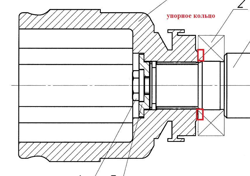

Сообщение kapger » 29 июл 2014, 13:40
Тут чертежи изготовления, и сборочный чертеж.
На валу нарезены шлицы при такой сборке внутренние шлицы гранаты упрутся в выход шлицов на валу.
При затяжке обязательно будет просадка в этом месте, с последующей болтанкой.
Желательно установить упорное кольцо по размеру и толщине так что бы оно упиралось во внутреннею обойму подшипника при этом граната не полность садилась на выход шлицов на валу.
Соосность такого соединения в необходимых допусках достигается, при изготовлении на предприятии, за счет шлифовки гребней шлицов в гранате и шлифовки впадин шлицов на валу.

Re: Промежуточный вал (передний мост)
Сообщение Vl@dK » 07 июн 2020, 17:27
VNIKOLAI
Откровенный оверинжениринг для откачивания бабла.
Достаточно обрезать вал -0,5 -1мм. от заподлица и поставить толстую шайбу на каленый болт с хорошей затяжкой.
У меня уже 130 тык так.
Вчера разбирал вал для замены наружного пыльника, все в идеале.
Сообщение Evgeni39 » 07 июн 2020, 17:35
VNIKOLAI
На валу за шлицами есть проточка перед шейкой.
В корпусе ШРУСа на шлицах есть фаска.
При затяжке своим задним торцом он (корпус ШРУСа) упирается во внутреннее кольцо подшипника в чулке.
Влад, верно подметил.
