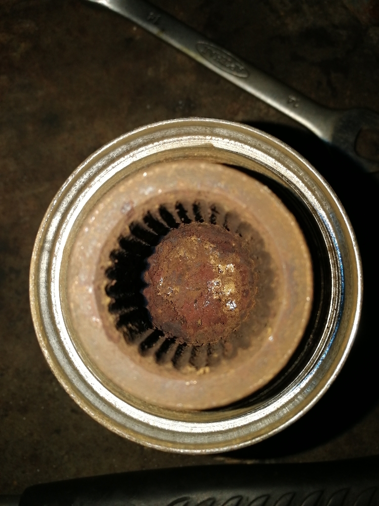

Nikolay0812 писал(а):Выкинул стопорное кольцо , просверлил под м10 отверстие в шлицевом валу, и через шайбу притянул гранату, граната сидит мертво
Как убрать середину которая внутри шруса? Похожа на заглушку, но как ее убрать не понятно.
