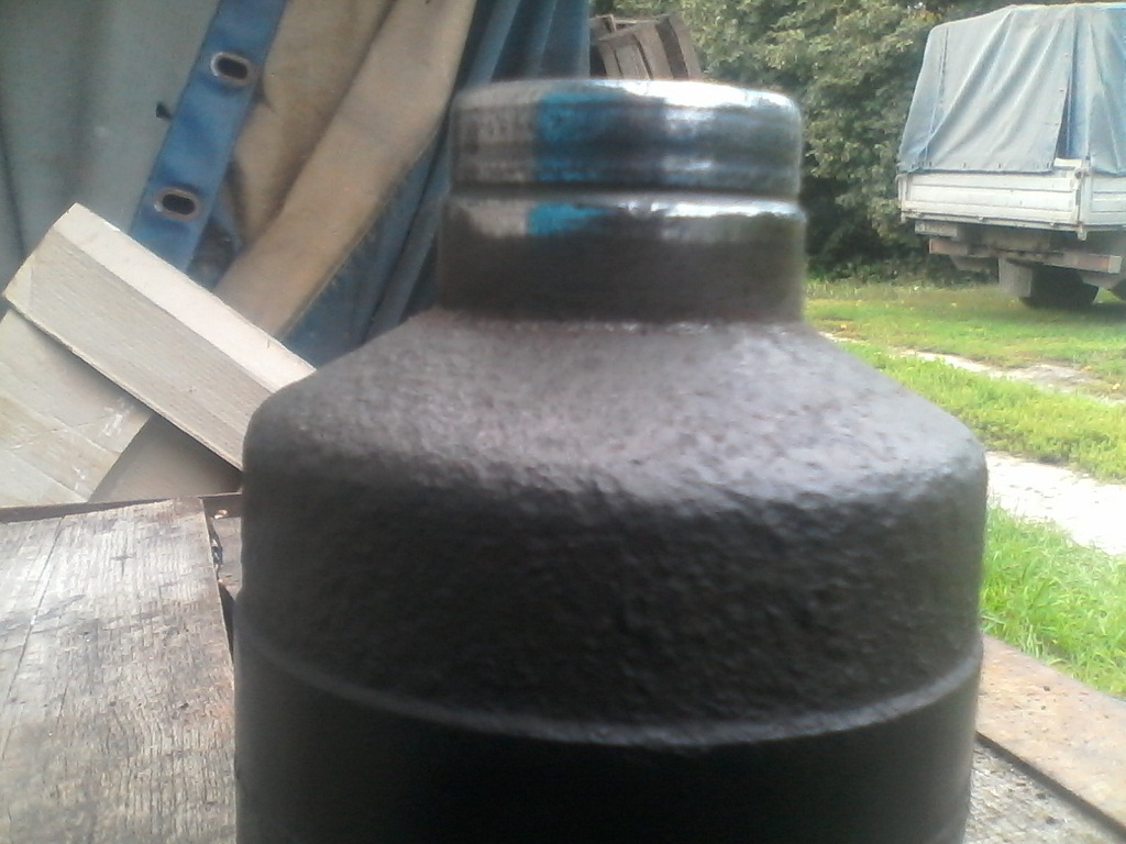

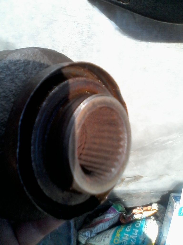

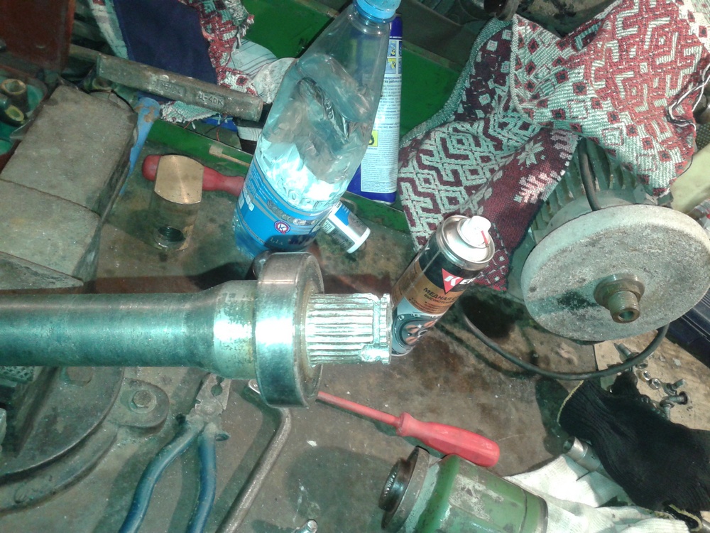

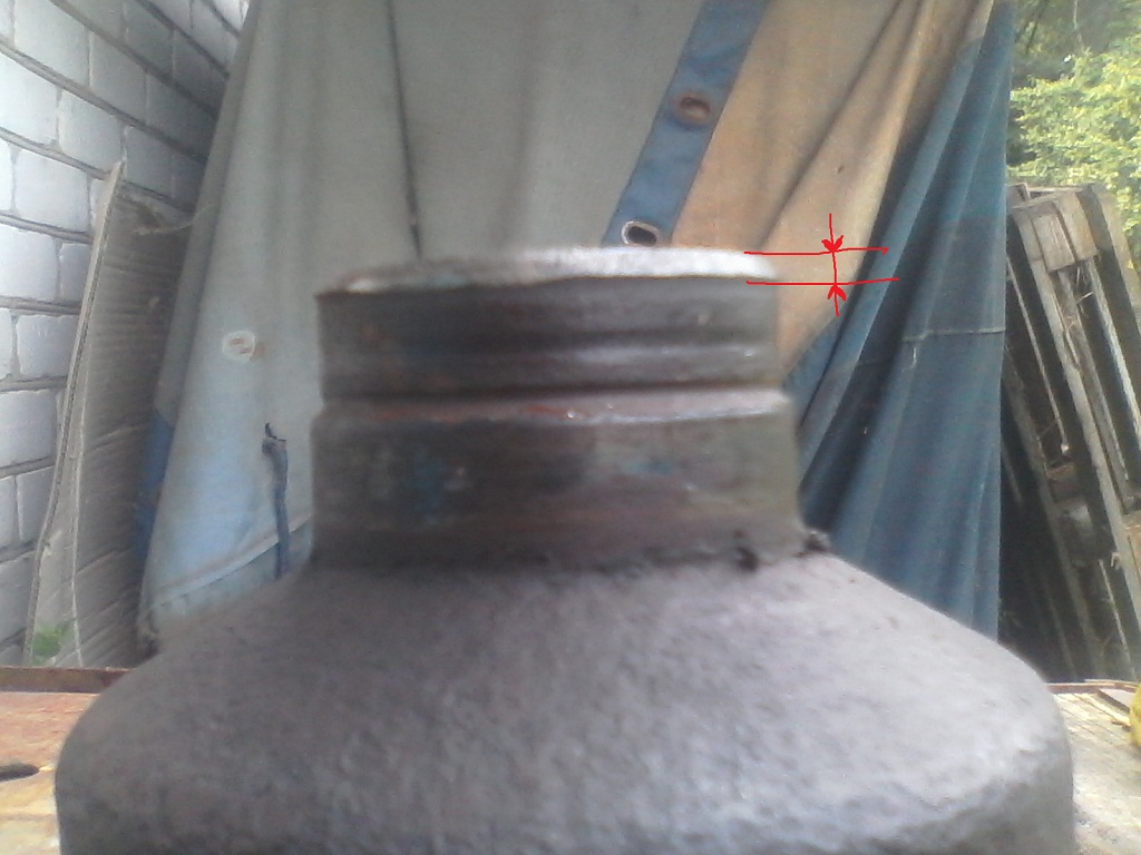

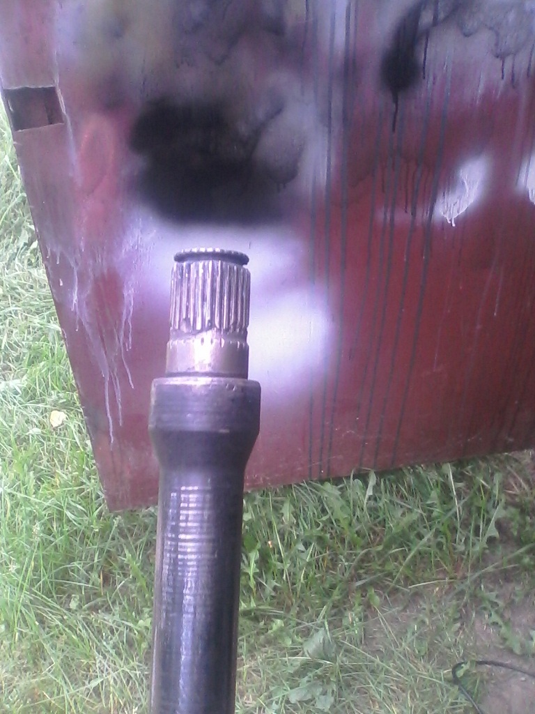

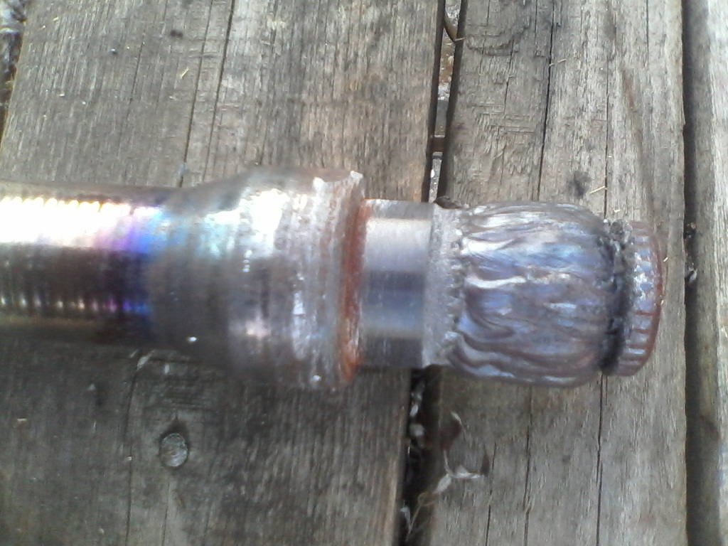

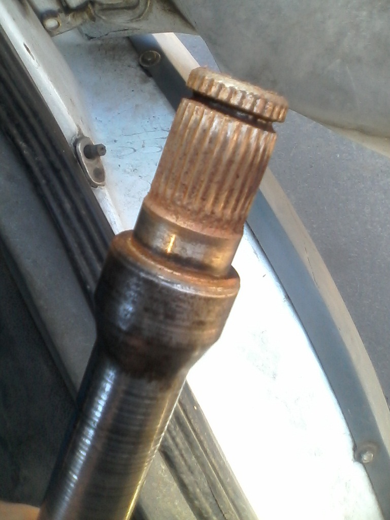

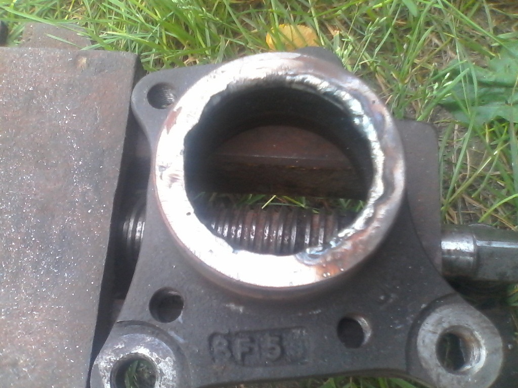

Меня,как и всех здесь присутствующих,не миновала чаша сия(попытка победить корейскую конструкторскую мысль) :evil: Авто приобрел, судя по всему,с уже раздолбаным промвалом.Гранату дергал,она качалась.Подумал-так надо.Озадачился лишь по весне,увидев на стоянке замасленный промвал.На яме покрутив передний кардан увидел,что правая граната дергается,а кардан крутится.Покачав гранату вверх-вниз выяснил,что все болтается в огромном диапазоне!Подшипник к этому времени давно развалился!Вибраций как ни странно не было.Изучив цены понял,что не хочу тратить столько денег и пошел другим путем.Для начала разобрал.
Граната
убитый вал
Крышка подшипника

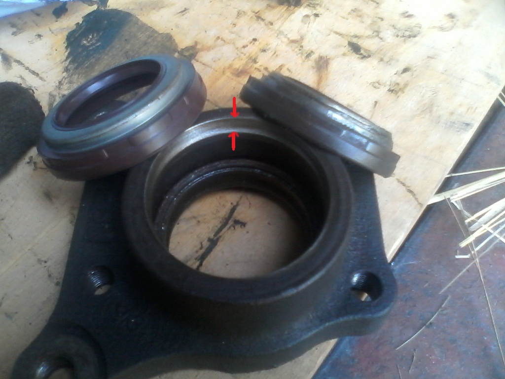

Посадочное место сальника было развальцовано шариками от развалившегося подшипника(сальник в нем болтался),так же обкатало и кромку на гранате
Ну и собственно сам колхоз.
Изучив весь форум частично воспользовался наработками отсюда(посадка на болт с шайбой) и немножко прошел своим путем,а именно решил нарезать новые шлицы.Для этого вал был обварен,потом отожжен сначала паяльной лампой потом доходил в мангале(вот такой вот шашлычек :D )
после отжига
Потом был поиск того,кто смог бы встановить шлицы за адекватную цену.Вот это было самое сложное и на это ушло больше всего времени.Попутно была куплена фреза для нарезки с модулем 1,25 но углом 20 градусов.В одной конторе сказали что надо 30 градусов,якобы для авто надо такой угол.По этому поводу ничего сказать не могу,не знаю.Знаю что 20 гр. угол не тот,об этом сказал токарь который востанавливал вал.В итоге вал был отторцован,просверлено отверстие под болт и нарезана резьба.болт Febi для крепления маховика.Т.к фреза была слегка не та,то окончательно соединение подогнали прогонкой гранаты по валу по месту.Соединеие полчилось эксклюзивным и в случае выхода из строя гранаты придется опять подгонять по месту :)
После востановления
Шлифанул слегка гранату

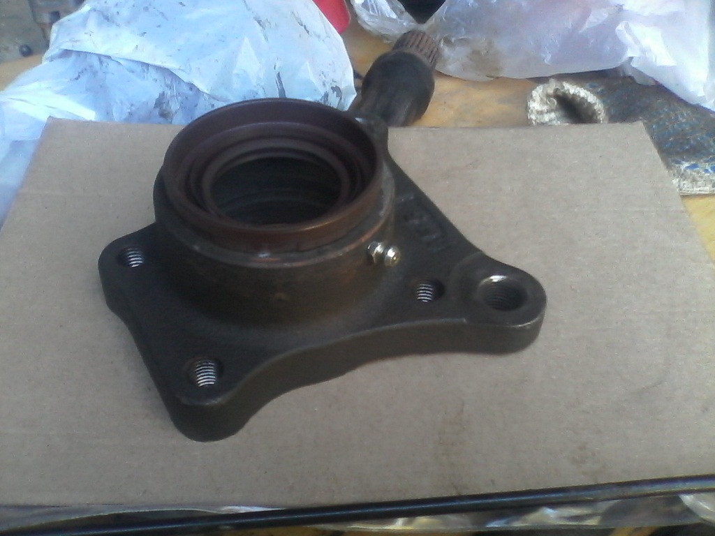

Подшипник поставил обычный 206 купленый за 150 рэ.Востановил посадочное место под сальник при помощи сварки и токаря.С варка точилас ну очень плохо,но мы ее победили :x Вид до токаря,но с одной стороны уже обточено болгаркой

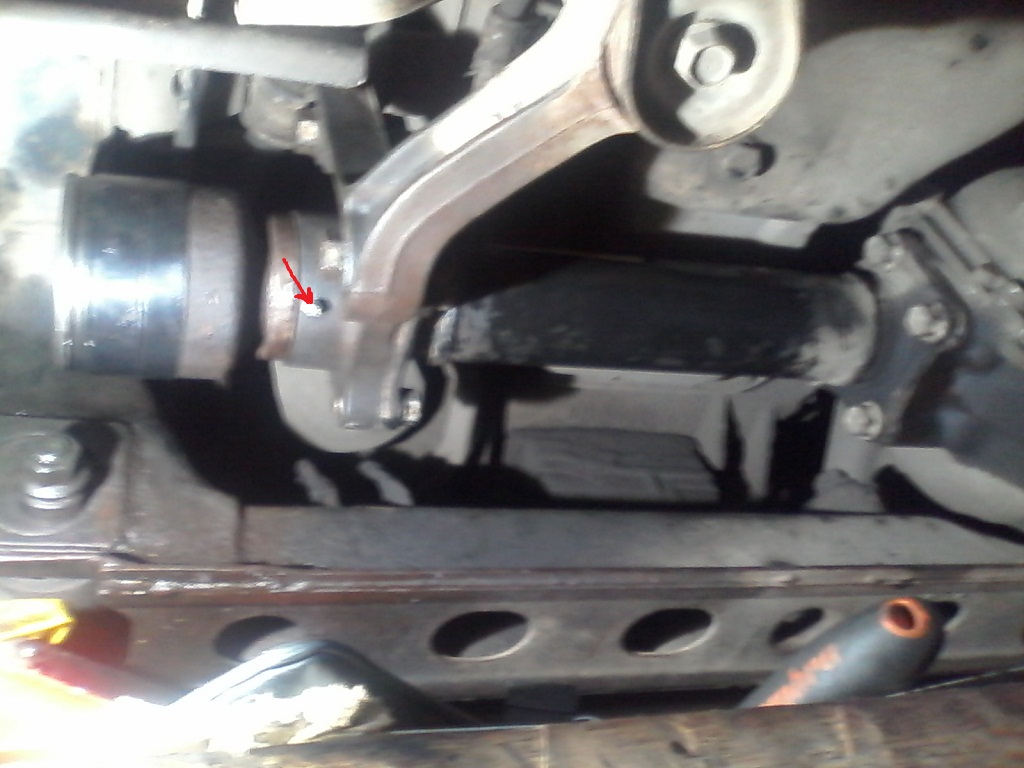

После установки сальника врезал в крышку масленку,между подшипником и сальником.В стоке сальник работает на сухую-умрет быстро,а так изнутри будет смазка как в ступицах классики :)Попутно еще заменил сальник переднего моста на всякий случай.
масленка
расположение масленки на автомобиле
Плюс ко всему сделал горн и закалил вал с последующим отпуском в духовом шкафу.Не могу сказать за результат,но сосед когда-то работавший в кузнице сказал что хуже точно не будет!!!После все собрал,установил и вот 2000 км прошел.Пока полет нормальный :D
Кстати токарь подсказал еще один способ решения вопроса!Он в советские времена так Запоржцы лечил,у них тоже подобная беда была.Так вот,берем головку подходящего размера,запрессовываем ее в гранату,прихватываем сваркой.Вал точим под шестигранник в размер головки,вставляем,крепим,например той же шайбой с болтом.Если провернет еще раз попробую вот так :D
Лесоруб

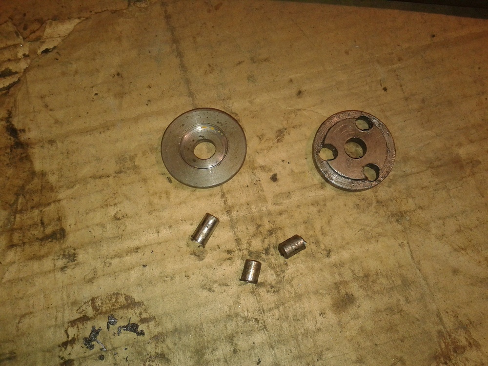

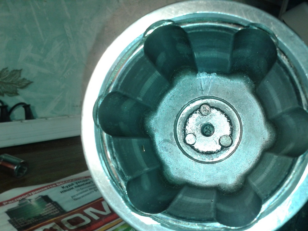

Я тоже долго изучал эту тему.И повторил вариант со шпонками
Добавлено через 13 минут 49 секунд:
Токарь выточил две шайбы .Одну я использовал в качестве направляющей при сверлении ,в качестве шпонок взял клапан .
игорь8888

Сообщение игорь8888 » 20 ноя 2016, 13:36
Вот что получилось.На сколько хватит.Следующий раз сделаю по совету Лесоруба (берем головку подходящего размера,запрессовываем ее в гранату,прихватываем сваркой.Вал точим под шестигранник в размер головки)
