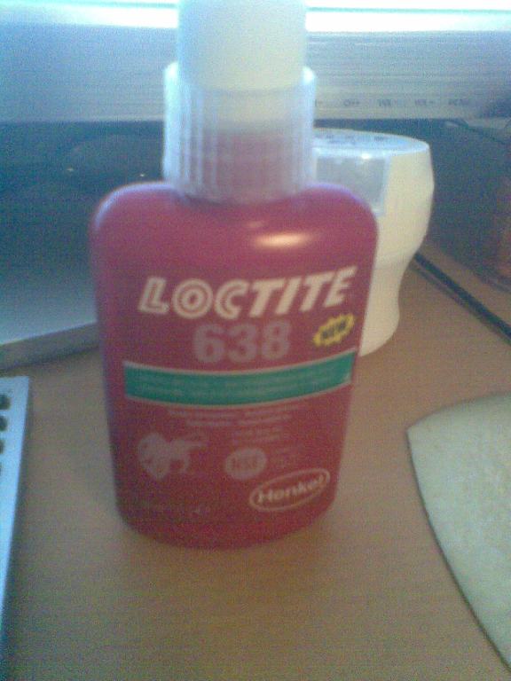

Re: Промежуточный вал (передний мост)
Сообщение Андрей59 » 19 сен 2015, 22:21
keksoid писал(а):Игорь, я не могу тебе сказать почему все болталось, как карандаш в стакане, но болт не был откручен
Я могу сказать, болт не может закрепить шрус на валу так, что бы устранить зазор в шлицах и как следствие вращательные перемещения, он лишь помогает более ровно держать шрус на валу и продляет срок службы сальника, при движении вперёд-назад происходят микроперемещения шруса относительно вала и шайба/болт изнашиваются в месте соединения, раз проворачивания не избежать, то нужно минимизировать износ от него, то есть смазать шлицы и шайбу при установке, по описанию Алексея понятно, что где то он хорошо в брод поездил, смазку, видимо, под сальник не клал, стык между промвалом и редуктором не герметизировал, вот вода и сделала своё дело.
PS Отличный результат показал LOCTITE 638, возможно есть и более сильные фиксаторы, но на работу привезли именно такой ))) после установки шруса на вал я залил им зазор, пошевелил шрус для проникновения состава в глубь шлицов, налил ещё и закрутил болт, пока люфта нет совсем (не на соренто).
PS исправил 648 на 638 - забыл номер :oops:
