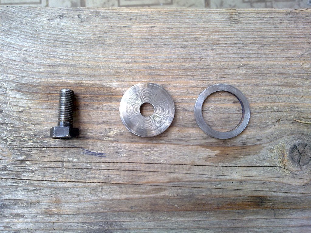

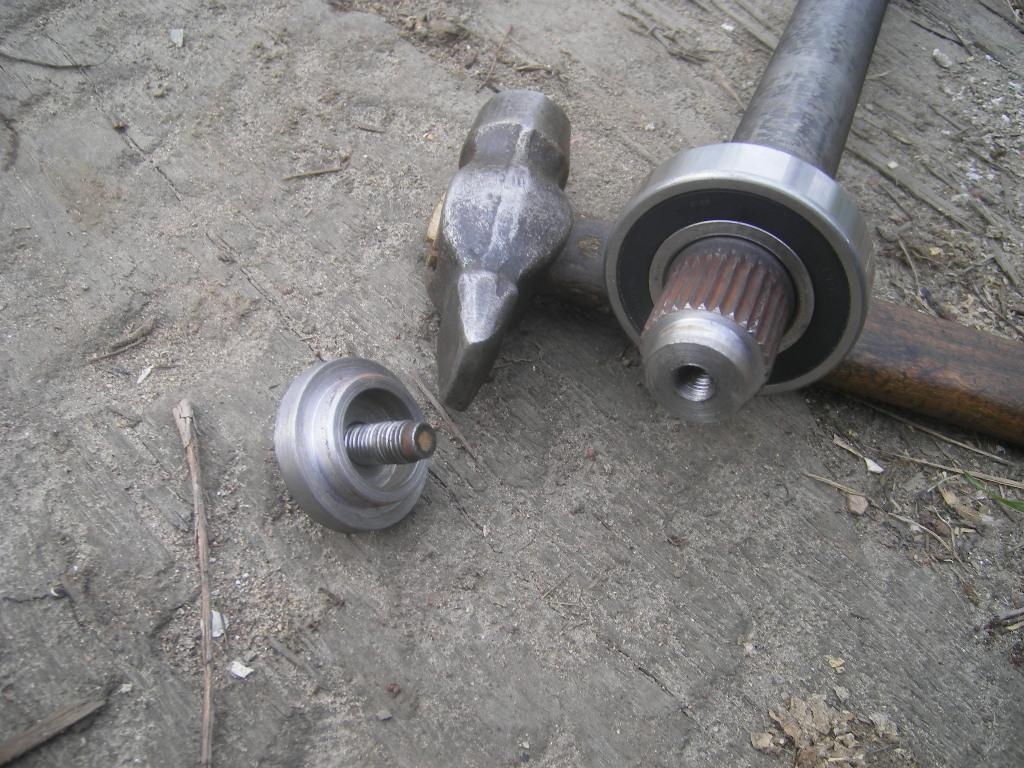

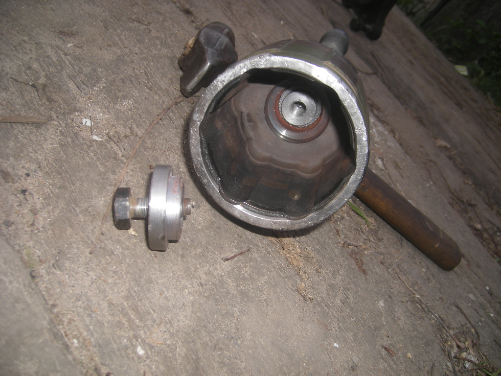

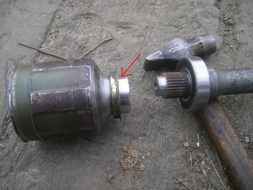

Вытачивалась фигурная шайба и в ней сверлилось 2 отверстия. Одно под болт, а сторое рядышком под стопорную шайбу с усиком. Что б болт потом не выкрутился на ходу.
На гранату наложили 5 или 6 сварных швов (по вдоль) где указанно стрелкой и потом протачивалось всё это дело на станке. Тем самым уменьшился деаметр отверстия со шлицами. Села граната на вал в притык!!!
