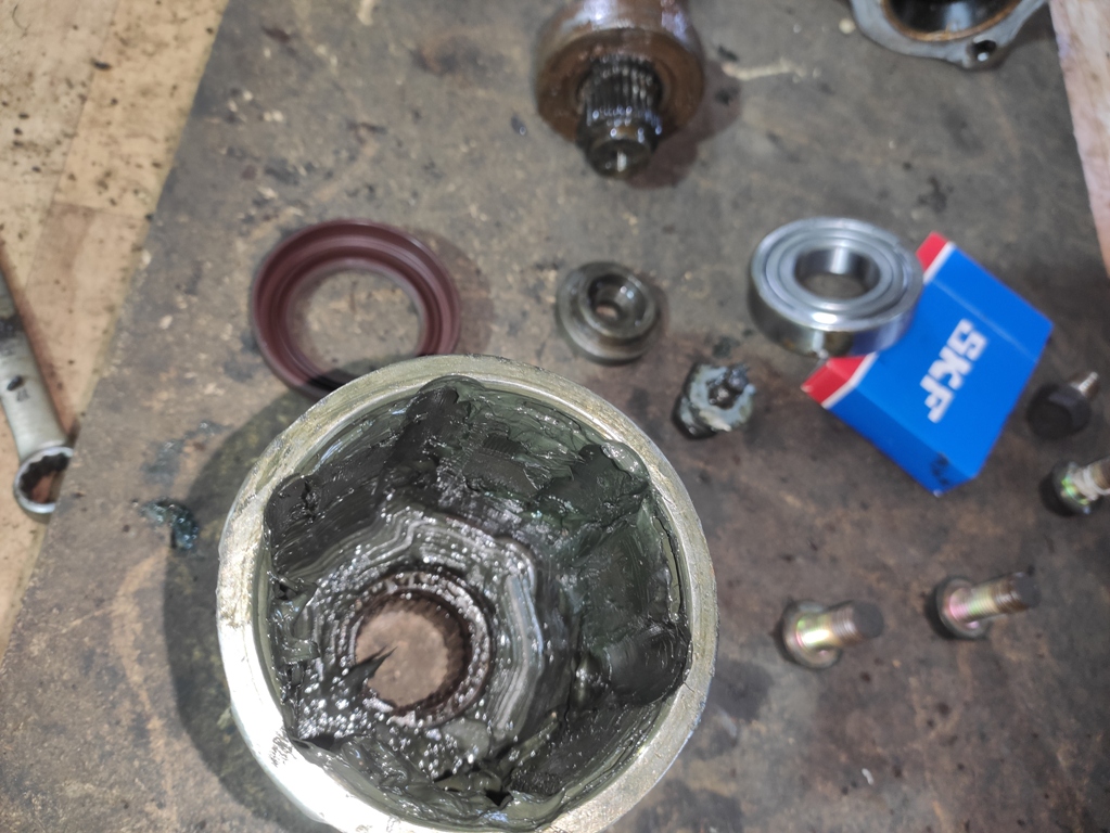

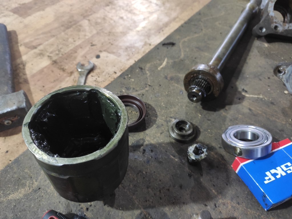

Re: Умер подшипник удлинителя. Передний мост.
Сообщение KLIG. » 27 ноя 2023, 07:56
KLIG. писал(а):В общем привет всем снова))) Кто читал темку тот в курсе.... У меня беда и с пром валом и с сальником с левой стороны. Сегодня разобрал всё это дело и вытащил мост из под етого Офигенного автомобиля)))
Результат:
Подшипник в пром вале кердык (заранее новый купил) , сальник кердык (тож есть в наличии) , Корпус дифференциала кердык нужно фтулить .
Вопрос такой, наружний ШРУС можно сбить с этой палки со шлецами без последствий?
Фоты позже выложу!!!
Обещенные фото выложил, будут вопросы задовайте)) :)
Дополняю!!! Моя конструкция пром вала прошла 300+ на машине двигаюсь с 2011г Шайбу нужно точить ФИГУРНУЮ!!! А не просто круглую и плоскую, она не будет держать гранату сломает БОЛТ!!!
Вчера полез менять масло в редукторе переднем, появился люфт на подшипнике промвала, нужно менять подшипник и сальник, но ШРУС на валу сидит плотно!!!
Делаю выводы что конструкция супер надёжная!!! За 12 лет жёсткой эксплуатации прошла 300+ и не развалилась :shock: :D
Всем спасибо, удачи на дорогах.

Немно:.
- почему оборвало болтик
болтик был затянут, притянул шуйбу к торцу вала и поджал гранатe к подшипнику.
- граната в посадке на шлицах радиально люфтила, шабочка так же люфтила отностительно болтика.
- результат болтик сломался, срезался ну как кому нравиться.
Ранее я выкладывал эскизик этой шайбочки - с посадкой плотной на вал и в гранату.
При затяжке шайбочка плотно садиться на вал и плотно входит в выточку в гранате, болтик это все прижимает к подшипнику.
Шайбочка выбирает радиальный люфт гранаты на шлицах относительно вала , тем самым предотвращая обрыв болтика.
Это все без размеров схема
Успехов.
Это мой опыт, я сам всё делал и он ходит уже 12лет 300т.км
И он описан в этой теме уже давно! Люди делают катаются и горя не знают.
Результат пробега 300+т.км на фото. Заменил сальник и подшипник. Старый подшипник с большим люфтом но не рассыпался

Не далее как на прошлой неделе я разбирал на своей машине упомянутый 800-й промвал
Добавлено через 8 минут 20 секунд:
На наклейке указан код 53210 3Е800, и передаточное число 4,875
