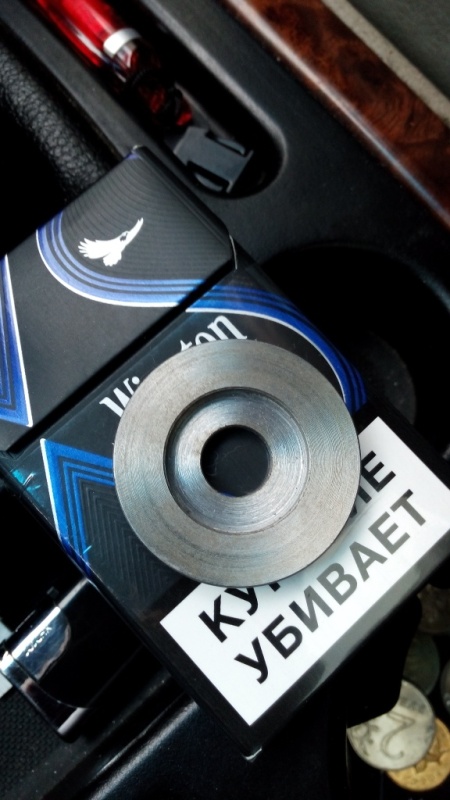

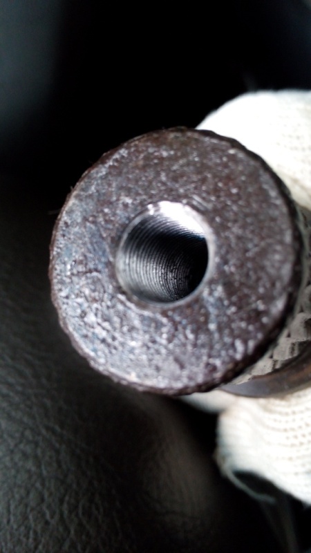

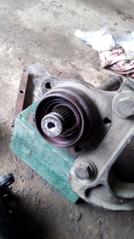

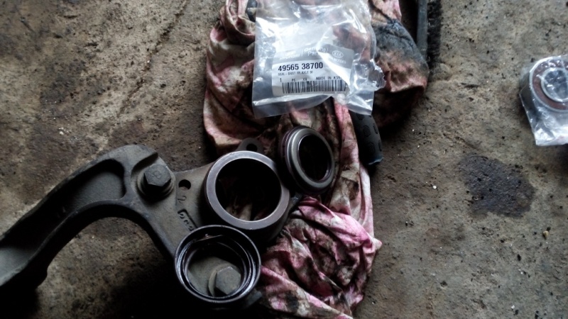

Сообщение Bel-lex » 18 авг 2014, 13:10
Ура я снял!!! причем стукнул один раз, прицелится что бы со всей дури ударить, а он слетел :D :D :D
шлицы все целые, но все рыжее.
Сделал как kapger Тема: Промежуточный вал (передний мост)
Теперь жду подшипник и сальник.
Все пришло, только я повредил сальник при установке, уж больно он туго влазит ...
Добавлено через 13 дней 16 часов 4 минуты 44 секунды:
Ура я доделал. отпилил вал до бороздки. фигурную шайбу обмазал герметиком и прикрутил.

Re: Промежуточный вал (передний мост)
Сообщение Миша Ч » 01 сен 2014, 10:05
Bel-lex
добрый день есть чертеж с размерами шайбы
Миша Ч
Сообщения: 1758
Откуда: Екатеринбург
Благодарил (а): 41 раз.
Поблагодарили: 46 раз.
Сообщение Bel-lex » 01 сен 2014, 13:17
Миша Ч писал(а):Bel-lex
Я писал в сообщении с фото " сделал как" там и ссылка есть на чертёж с этой темы. Взял вал и чертёж поехал к токарям. У нас тут дорогая логистика, и цены на все услуги выше чем у вас на материке, я отдал за все 1000р (шайба и резьба на валу) у вас я думаю в полтора - два раза дешевле.

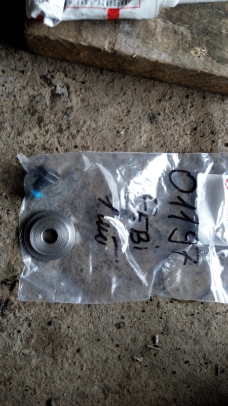

Запчасти для моего вала 53210-3E700
4956538700 Уплотнительное кольцо опоры приводного вала HYUNDAI/KIA шт. 79.00
535503E150 Уплотнительное кольцо (сальник редуктора) HYUNDAI/KIA шт. 119.00
6206HLDD Подшипник GMB шт. 268.00
01197 Болт маховика (для вкручивания в вал) FEBI BILSTEIN шт. 77.00
итого 1543р, хотя сальник вала я убил неловким ударом молотка , ждал второй 5 дней :D так что + еще 79р и герметик 100 смазка для шрусов 150. Получаем 1872р дешевле чем покупать новый.

Разобрал для профилактики свой промвал, подшипник в удовлетворительном состоянии, шлицевое пока тоже, стопорное кольцо в отвратительном, решил заменить все, подшипник, сальник, поставить шайбу. Не знаю какую выбрать с проточкой вала или с торцовкий вала, мне кажется если вал проточить и нарезать М10*1,25 он ослабится. Подшипник взял NSK, есть смысл набивать смазкой, если да то сколько, по максимуму, пока со всех сторон не полезет?
Миша Ч
Сообщения: 1758
Сообщение Bel-lex » 16 сен 2014, 12:46
не ослабнет так как пустоту заполнит вкрученный болт, причём болт прочный. Я выдавливал тюбик 100г смазка для шрусов.
