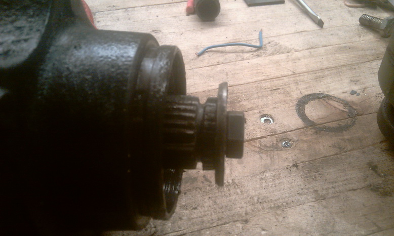

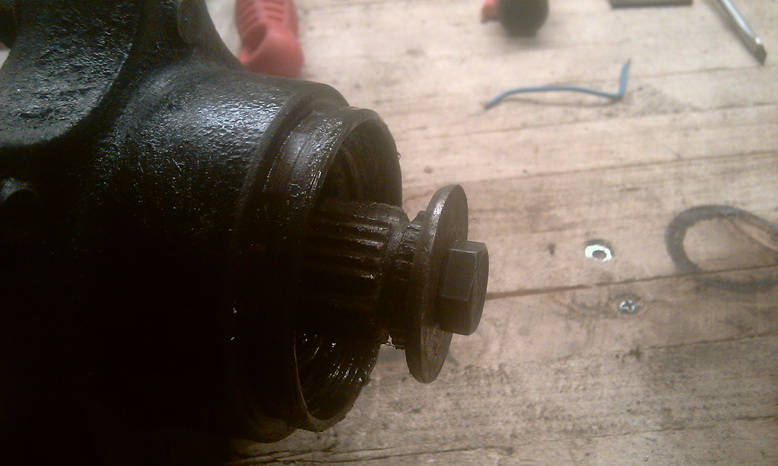

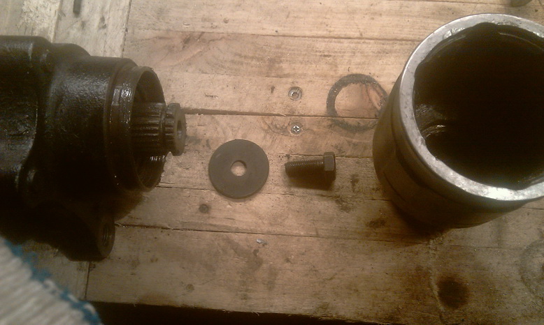

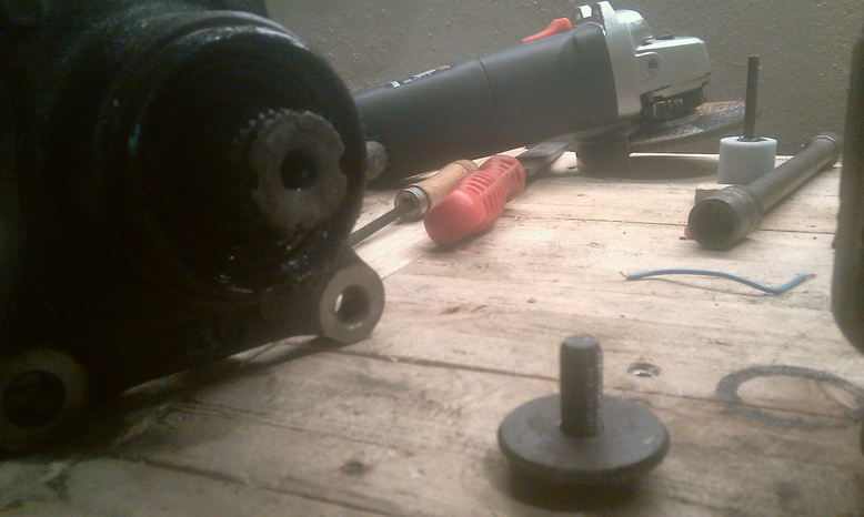

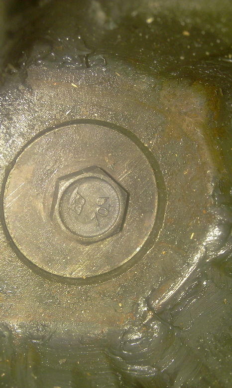

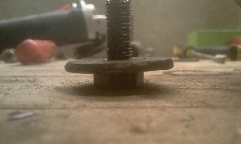

Моя попытка убрать люфт, биение промежуточного вала.
Пока сделал таким образом. Покатаюсь чуток, посмотрю позже, что и как. Отпишусь здесь с фото.
Шайбу еще хотел поставить. Не помню как называется. Чтобы не раскручивался болт. Срезанная она еще такая.
Фото прикладываю:

Re: Промежуточный вал (передний мост)
Сообщение Gubkin » 28 окт 2013, 12:30
etaon писал(а):Шайбу еще хотел поставить. Не помню как называется.
Гроверная шайба :)
А как вал вообще сверлиться, какой там металл ? обычное сверло и дрель берет нормально ?

Сообщение etaon » 28 окт 2013, 12:45
Гроверная шайба :)
А как вал вообще сверлится, какой там металл ? обычное сверло и дрель берет нормально ?
Вал мягкий. Первый раз прошел сверлом на 6. Потом на 8,5. Метчик на 10. Болт на 10.
А вообще история была длинная:
При первой разборке и попытке восстановления сделал 4 рукотворных щлица на валу, где садится корпус шруса.
Болгаркой ямки пропилил и в них положил шпильки (шлицы), сделанные из убитых свёрл.
Дополнительно пытался просверлить дырку в валу (вдоль) и закрутить туда болт. Потянуть.
2 см просверил дрелью. В руках её держал. Легко прошла. Прошел 1-м метчиком. А 2-й метчик сломался там.
Дааа, позвонили мне и мы там что-то не поладили по телефону. Короче, под руку сказали нехорошее. Вот я и сломал метчик с горяча. 1 см метчика остался на глубине в 1 см. Внутри вала. При попытке достать его, там же были оставлены, ручки натфелей, часть головки на 6, гвозди и т.д. Запрессовали еще сильнее :) Плюнул. Собрал. Поехал.
Новые шлицы не помогли. Корпус гранаты через некоторое время снова начал люфтить. После того как я на полном приводе и пониженной по полю тащил 20-ти метровое дерево. Метр диаметром снизу. На дрова к костру :)
Купил сверлильный станок с 4-рьмя степенями свободы. Углов поворота и т.д. оооочень много. Движок правда слабоватый. Но это не такой уж и минус.
Купил 2 сверла. Они непростые. Конусные. Куча мелких ребер для сверления. Около 20 мелких ребер. У простого сверла 2 ребра вроде бы. Фото выложу потом.
1 сверло было мелкое. 2 покрупнее. С их помощью и разбурил сломанный метчик.

Сообщение traktorist » 28 окт 2013, 20:33
Gubkin писал(а):А как вал вообще сверлиться
Сань,мне делали на токарном станке,в подвальных условиях,весь процесс наблюдал дабы не накосячили,никаких супер-пупер сверл не использовали,резцы для торцовки вала так же самые обычные.....зная твою любознательность и дотошность готов подарить старый вал и шрус для опытов,отчет на форуме с тебя :wink: :wink: :wink:

Сообщение Gubkin » 28 окт 2013, 20:53
Ага, я тебе позже отпишу.
Я сторонник унификации. Всё в этом мире уже придумано. Поэтому болт надо подобрать мегапрочный и с очень мелким шагом (т.е. наиболее стойкий от раскручивания)
Вот есть Febi 01197 http://exist.ru/price.aspx?pid=E6C002F2&sr=-4
Болт не туфтовый, раз маховик притягивает :) метчик M10x1,0 есть

Сообщение Андрей59 » 29 окт 2013, 17:43
В мягком вале мелкая резьба держаться не будет и болт мегапрочный искать смысла нет по этой же причине, достаточно простого на 8 с шагом 1,5 и посадить на фиксатор, тут важнее шайбу сделать толще и как можно точнее по обоим диаметрам. А в торец не прижать ни каким болтом, так, что бы с места не сдвинулось только из-за силы прижима, сам прикинь диаметр колеса и диаметр вала.

Сообщение keksoid » 30 окт 2013, 13:05
Я чтобы болт не раскручивался применял вот такую шайбу

Сообщение etaon » 06 ноя 2013, 17:37
недели 2 назад сдела всё и вот катаюсь. Чуть позже разберу всё и гляну как дела обстоят.

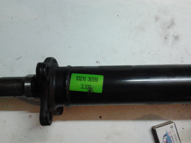

Сообщение Gubkin » 13 ноя 2013, 08:31
kroshemir писал(а): увидел наклейку с номером 515003E950 на чулке
по-моему это номер не промвала, а переднего редуктора с промвалом в сборе. По каталогу такой номер даже не пробивается.

Сообщение Stas32 » 13 ноя 2013, 15:29
etaon писал(а):Моя попытка убрать люфт, биение промежуточного вала.
Я с такой конструкцией уже 30 тысяч накатал. Проблем нет, люфтов нет.

Сообщение traktorist » 13 ноя 2013, 16:03

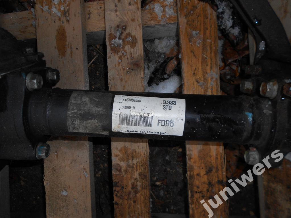

kroshemir писал(а):Такого номера в теме не встречал
у меня тоже на старом валу наклейка с хз каким номером,если интересно могу сфоткать,гараж в шаговой доступности,даже из дома выходить не надо
Сообщение Gubkin » 13 ноя 2013, 16:37
traktorist писал(а):у меня тоже на старом валу наклейка с хз каким номером
этот номер - пара главной передачи... поэтому и написали 3.333
