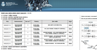

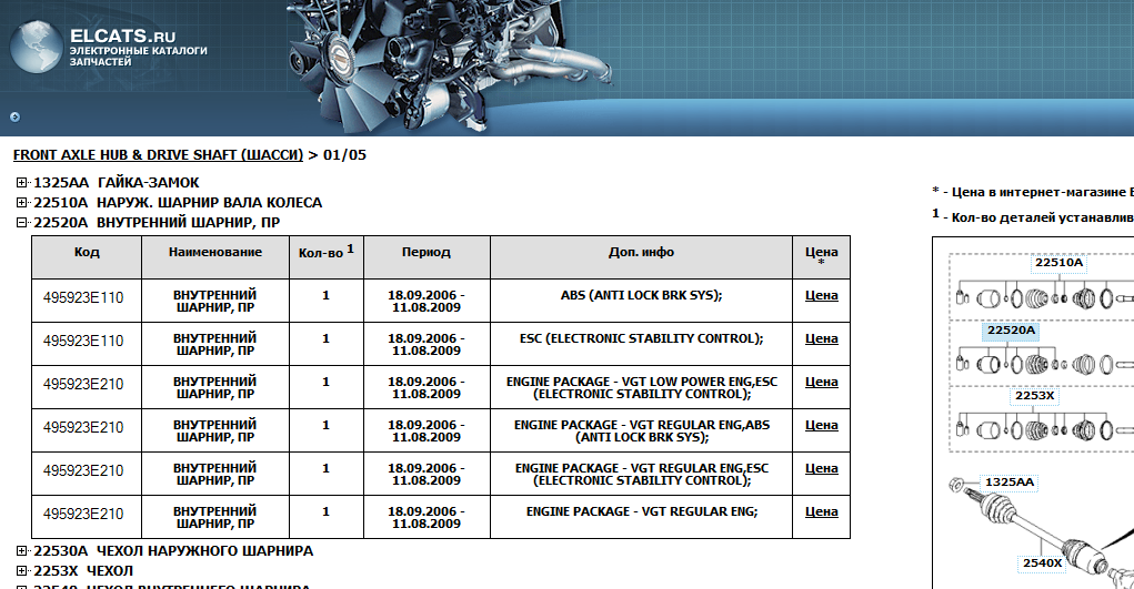

вот мой VIN - XWKJC52487000 два ноль семь девять
можете заценить на ELCATS, что он предлагает мне выбрать правую внутреннюю гранату между 49592-3E210 и 49592-3E110
причем 210я гораздо дешевле и без аналогов
вот такой каламбур!

Сообщение Андрей59 » 14 окт 2013, 14:08
Snike писал(а):можете заценить на ELCATS, что он предлагает мне выбрать правую внутреннюю гранату между 49592-3E210 и 49592-3E110
Если двигатель с турбиной VGT, то выбирай 210.

Snike писал(а):правую внутреннюю гранату между 49592-3E210 и 49592-3E110
ну-ну))) Выбери 110-ю поржём)))
