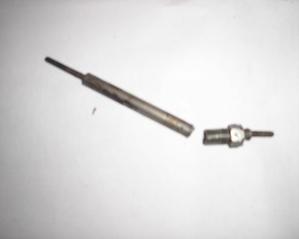

Сегодня махнул свечи на Nakamoto 080030, на коробке оригинальный номер КИА 36710-4А000, цена в КЭМПе 388р.
Старые свечи 120 000км и 5,5лет, естественно мертвые.
Отвернулись и вынулись нормально, две целиком, у двух сначала вывалился сердечник.

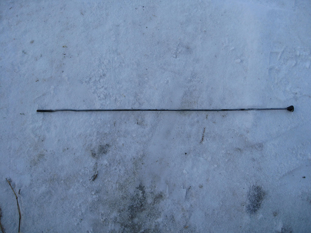

ВЕЛ писал(а):для чистки отверстия под свечу можно использовать по идее комплект шомполов для пневматического
оружия. там диаметр конечно меньше, но всяко лучше, чем сварочным электродом. Причем комплекты
эти бывают как с латунной набивкой (для нас - это на тяжелый случай), и с пластиковой. Эдакие длинные
длинные ёршики.

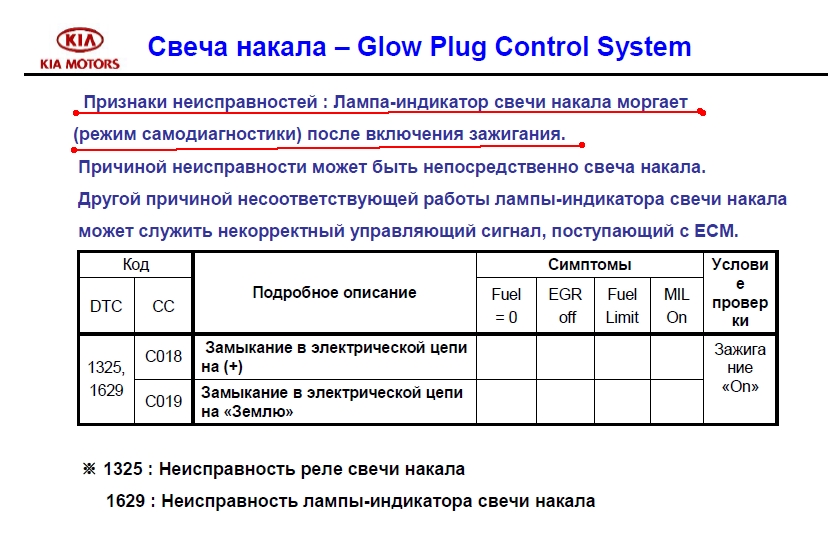

YAN писал(а):причины неисправности свечей http://dizelist.ru/index.php/poleznye-s ... hi-nakala-
USACH писал(а):Есть ещё самодиагностика
Источник информации ТУТ.
YAN писал(а):У нас это не работает к сожалению

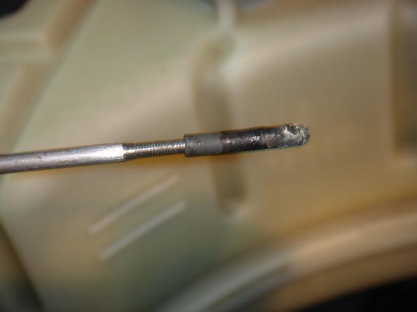

Наконечник представляет собой керамическую трубку с нагревательным элементом внутри (проволокой). У меня одина свеча выкрутилась так, что керамическая часть осталась в двигателе, а проволока осталась на свече. Соответственно достать наконечник с помощью магнита было невозможно. Открутили впускной коллектор в надежде достать наконечник через него, не получилось, пробовали мощным пылесосом - тоже не помогло. Осталось только вскрытие. Вскрыли, все почистили, поставили обратно.
... вся работа обошлась в 23 т. руб.
KAVboy писал(а):После изучения состава кончика свечи: сделан из тонкой жестянки, изолятор внутри белого цвета, сначала подумал керамика, но на ощупь осыпался в руках в мелкий порошок, а по центру проволочка около 1 мм в диаметре.
Страусь писал(а):Есть впечатление, что жало свечи состоит из двух частей. Само жало и часть размером со спичечную головку (чуть больше), она самая крайняя.
anton_gl писал(а):Я ломал старые свечи. Так оно и есть. И та часть со спичечную головку как раз и магнититься
Barbare писал(а):если ломается свеча, кусок в камеру сгорания уже никогда не провалится , если его не трогать

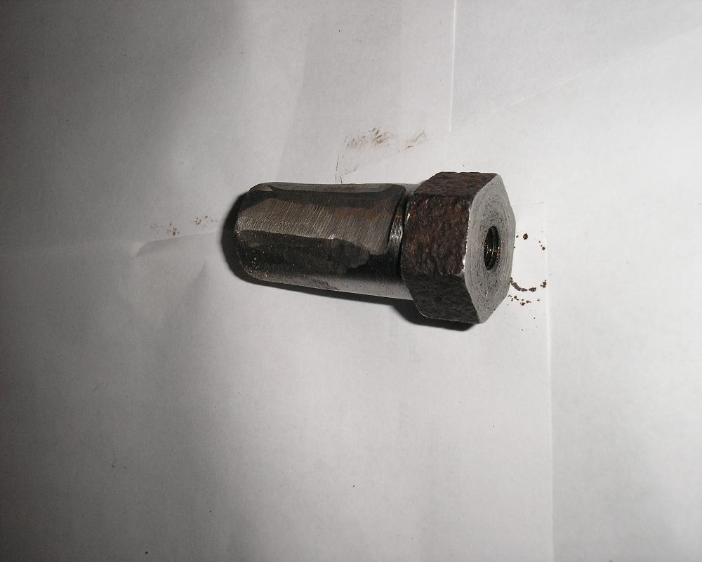

Если при откручивании обломилась (оторвалась) "гайка" свечи, но ВСЯ свеча осталась внутри:
karnickijj писал(а):
nwolf писал(а):обломились гайки на свечах... тобишь вся свеча осталась в голове, есть идеи как выкрутить?
Есть специальные вывёртыши с левой многозаходней резьбой,выглядит как метчик только конический на конце,надсверливается свеча на 15-20 мм и вкручивается извлекатель,операция стрёмная нужны навыки,или высверливать, лучше центровочным сверлом
anton_gl писал(а):экстрактор и попробовать вытащить обломыш?
Экстрактор самому не сложно изготовить. Только аккуратно загоняй.
keksoid писал(а):Итог - отломилась сама головка с частью резьбы (буквально несколько витков). Остальная часть свечи - осталась в головке.. резьбовая часть (основное) - там же в- головке.. теперь вопрос - как извлечь остатки свечи не снимая головы ...
внутрь не пропихнешь и наружу не знаю как извлечь ....

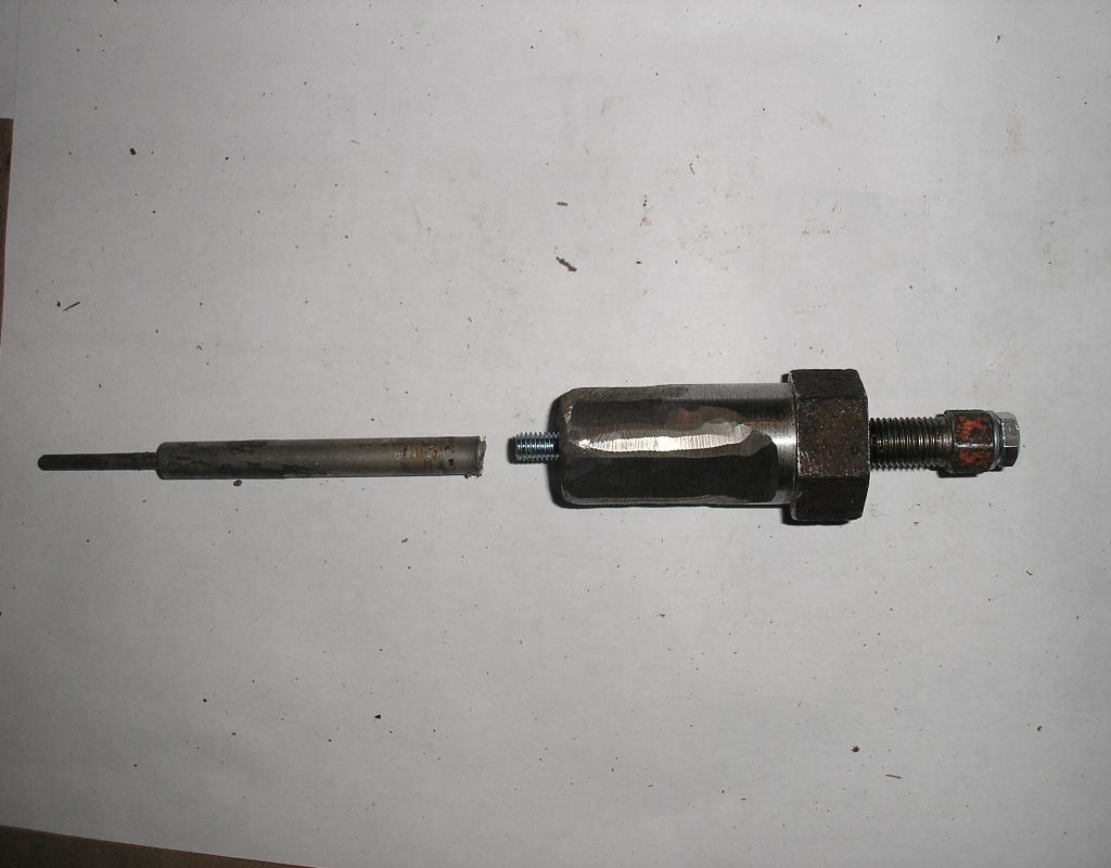

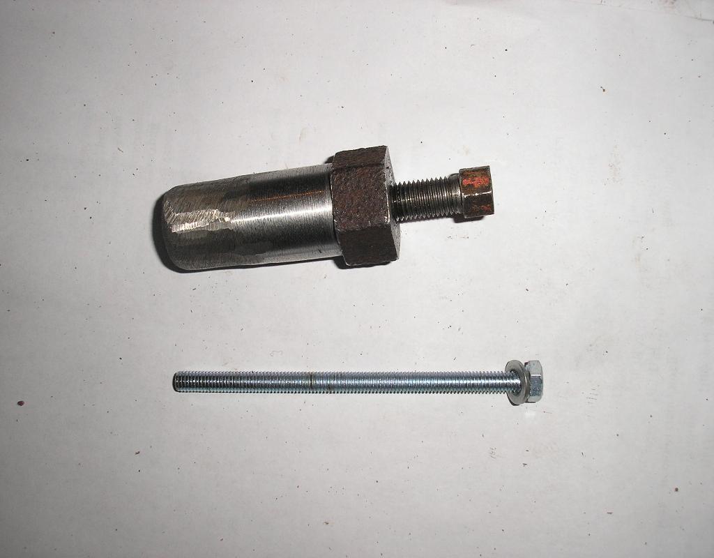

Valtos писал(а): Решил усовершенствовать съемник
... Отдал токарю, чтобы он внизу кулака снаружи сделал резьбу. Так чтобы он мог вкручиваться в сделанные двуноги, которые будут упираться в блок. В этой конструкции добавится снизу язычок (так называемая зацепка для свечи :)) , которая будет по такому же принципу как я вытягивал обломыш вытягивать целую свечу, которая засела на нагаре.

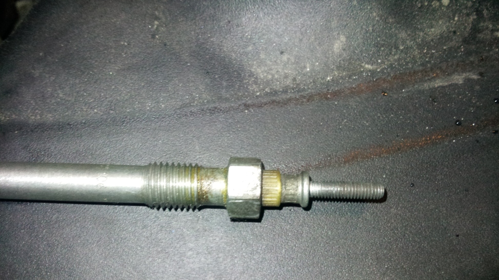

Фотографии обломанных (деформированных, развороченных) свечей:
So-ny писал(а):Изображение
kv_k писал(а):засверливаюсь, нарезаю резьбу, вворачиваю шпильку и лёгким постукиванием обратным молотком обломок извлечён.

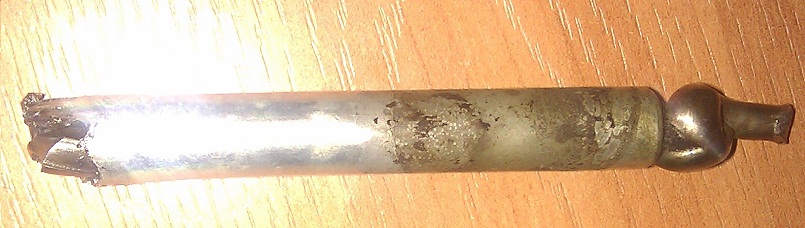

kyshtym писал(а):выдавило внутренность свечи

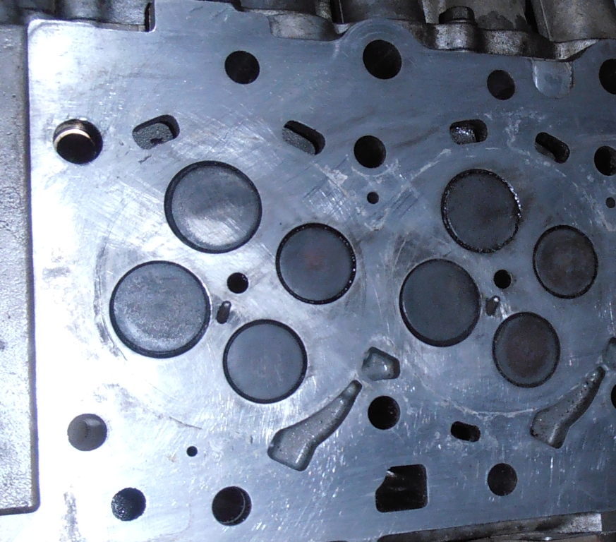

voodoo_nev писал(а):Фото цилиндра после кусочка

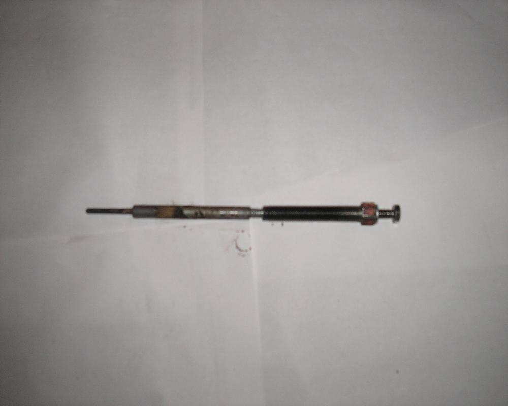

moto писал(а):взял спицу примерно 3 мм(диаметр), вручную пихаю хрен не идёт падла ни хера се закоксованно подумали мы с братом, ну что взяли молоток сначала так легоничко колотили ни хера, да что за х.... , начали сильней ударять по спице наконец то сдвинулось достаём, а кончик сидит такой довольный на спице...
...вот фото спицы
... Это не спица а окончание антенны с москвича 412 вроде бы

Fess писал(а):Бывает и такие свечи (у меня лично попалась такая).
Без снятия головы не обошлось. Когда увидел - чуть глаз не выпал :(

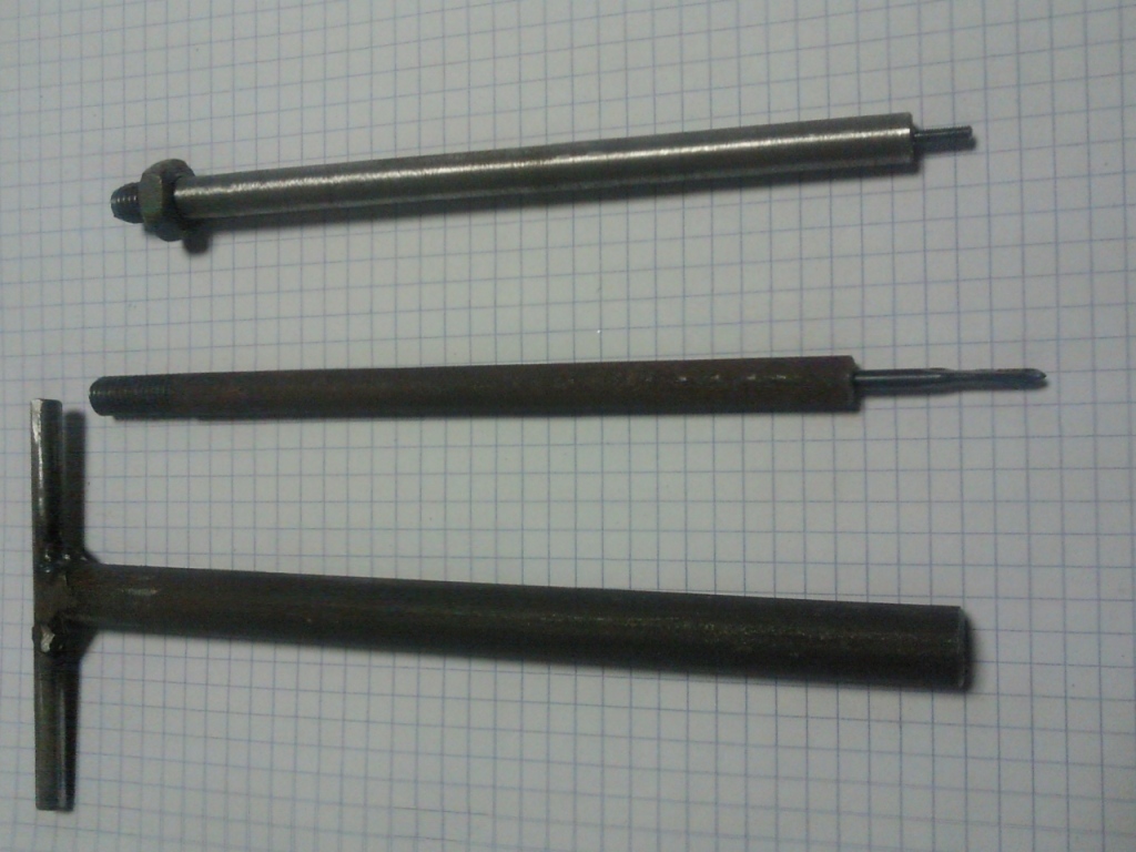

Способ извлечения обломыша методом ТРЁХ прутков от Maikl:
Оригинал сообщения тут.
Maikl писал(а):заказал на завд пацанам выточить 6ти мелиметровые пруткки длиной 250мм и по 100мм в длинных с одной стороны просверлили отверстие кажется 2мм на глубину 10мм,для чего когда вертел в руках сломанную свечу,понял наконечник это трубка а значит в ней можно нарезать резьбу примерил(было прошлый год толи 2ка или 3ка)
Принцип в прутки вварил полуавтоматом метчики,сделал 2а один заточил под 1й номер,а в 3й вварил шпильку с резьбой,приварил .ручки.Выкручиваю болт,наконечник в головке,ладно отсосал масло и потихоньку первым номером на конце стали появляться кусочки проволки и керамика,шмурыгал и залез на 10-12мм,продул прошол 2м номером,продул.
На т образный в который вварил шпильку надел большую гайку и закрутил в обломок,гайкой как выколоткой стал выбивать и после 6 или7го выбил,обломок плотно сидел на резьбе.
karnickijj писал(а):Есть гаечные метчики,они длинной 150-180мм,а если варить ,то большая вероятность ,что обломается,быстрорежущая сталь или углеродистая из которой изготавливаются метчики к сварке очень капризна

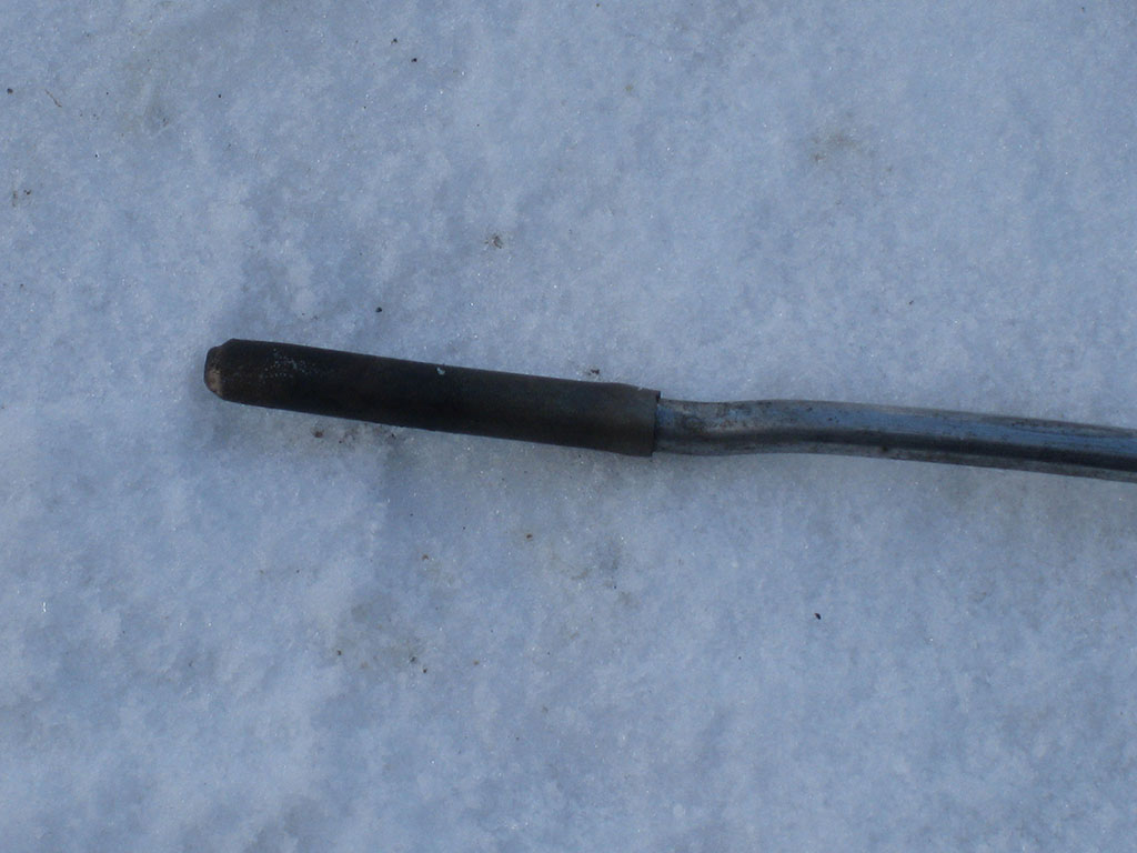

karnickijj писал(а):Удочку лучше делать из медной проволоки ф0.7-1.0 эмалированной ,обкрутить магнитик одним витком и на скрутку 2-3 оборота и прихватить для уверенности суперклеем -за эмаль держит мёртво
