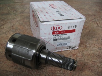

Gubkin писал(а):49592-3E000 = 49592-3E010
Как они могут быть взаимозаменяемы? 49592-3E000 это левый внутренний, 49592-3E010 это правый внутренний.
Могу фото выложить 49592-3E000 она ни как на правую сторону не встанет.

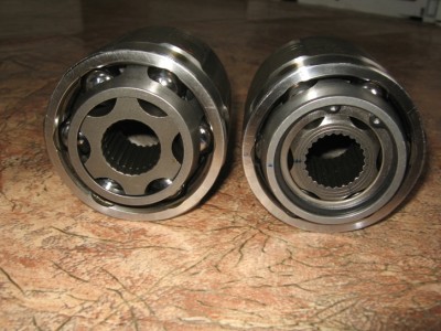

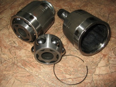

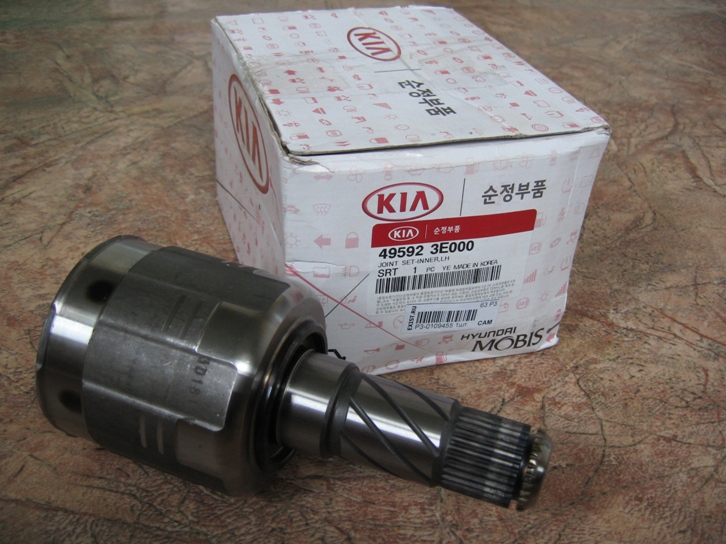

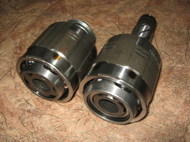

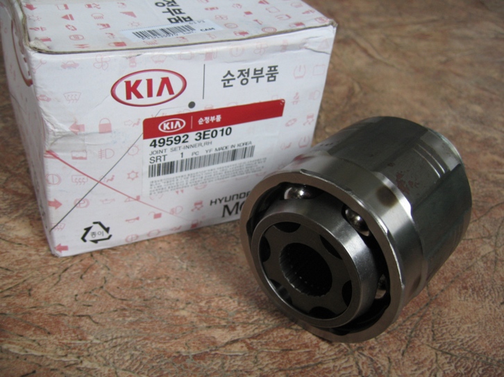

Всем доброго времени суток. Решил ещё поделится информацией по поводу внутреннего правого шруса.
Заказал на Exist 49592-3E010 - внутренний правый, в этот раз подписал бумагу ,что заказываю на свой страх и риск, номер по вину не соответствует типа. Пришел как и ожидалось шариковый с 25 шлицамина внутренней обоиме и с круглым корпусом наружной обоимы. Уменя такой стоит на машине (2004г. в.) и думаю что родной.
А этот номер 49592-3E000 - номер левого внутреннего шруса в данной теме лучше не упоминать, дабы людей не путать. От него разве что внутренняя обоима может подойти к правому шрусу. Кстати пакет с ним был вскрыт и внутренняя обоима вставлена была другой стороной. Шрус 49592-3E000 ни чему не равняется, я уже об этом писал и фото, правда только коробки, выкладывал - ЭТО ВНУТРЕННИЙ ШРУС С ЛЕВОЙ СТОРОНЫ.
Номер правого привода целиком 49500-3E110, а вот правильный номер внутреннего шруса я думаю 49592-3E010, а в программе ошибка- ИМХО. Шрус 49592-3E110 второй раз побоялись заказывать.
ASVA KAIR-SR и Febest 2211-SORRH(шлицы внутренней обоймы 25 шт., наружной - 28 шт.) - трипоиды, корпус внешней обоимы имеет круглую форму, являются аналогами для 49592-3E010 по установочным размерам , т. е. по количеству шлицев. Может быть самый дешёвый, выгодный и надежный вариант купить ASVA KAIR-SR.

Внутрении обоимы стоят по разному. Будем смотреть.
На фото левый с права , а правый с лева

Правый внутренний

Левый внутренний
