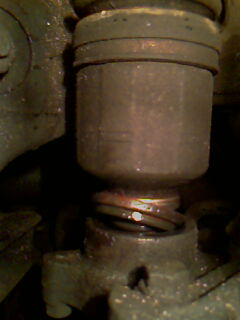

Хочу поделится опытом по ремонту промвала. Проблема заключалась в следующем: из-за того, что правый внутренний шрус люфтил съело стопорное кольцо, соответственно сожрало шлицы вала и шруса. Пробег неизвестен, на спидометре 77 тыров. Что бы использовать ресурс деталей на сто процентов решил приварить шрус к валу насмерть. Технология ремонта: снимаем колесо, отворачиваем датчик АБС, откручиваем болт стяжки верхней шаровой, он же крепит шланг тормоза и провод датчика, вынимаем шаровую и наклоняем ступицу наружу, снимаем большой хомут пыльника внутреннего шруса и сдергиваем пыльник. Внутренний шрус имеет три стопорных кольца, нас интересует только одно, оно находится на корпусе с внутренней стороны под хомутом, который сняли, 5мм от края, из за смазки можно не заметить, но на ощупь чувствуется хорошо, снимается легко, ногтем или отвёрткой. После снятия стопорного кольца шрус разберётся на две части, ту, которая с пыльником, накрываем тряпкой и опускаем на рычаг, до сборки не потребуется. Далее откручиваем четыре болта крышки подшипника промвала и один крепления моста и достаём вал. Перед сборкой подшипник желательно заменить на новый и обмазать литолом с обоих сторон для гидроизоляции, вставляем вал с подшипником в крышку, из корпуса шруса со стороны шлицов выколачиваем технологическую заглушку и надеваем корпус на вал, сверлим отверстия по стыку шлицов, количество и диаметр по желанию, забиваем металлические штифты и по периметру завариваем, желательно при сварке поливать водой корпус подшипника, что бы сальник не сгорел, после сварки тщательно отколачиваем шлак и промываем струёй воды. Собираем в обратной последовательности. У меня на ремонт ушло около трёх часов, это при -15, снегопаде и конструкцию узла изучал при разборке, всем удачи.Изображение
PS Сварка в этом месте плохой помощник, лучше просверлить в центре ещё одно отверстие на 7, нарезать резьбу на 8 и затянуть болтом с фиксатором резьбы и шайбой, далее в теме есть описание.

По поводу правого промежуточного подшипника ...Тоже развалился.Заметил случайно.Приехал менять масло,пдняли на подъемнике и ...здрасьте..Причем никаких стуков и передок включался,хотя подшипник рассыпан был полностью.
В общем зашел в магазин отечественных авто.Взял подшипник с "Газели",№ 205(или 206).Закрытый.Зашел как родной.С внутренней стороны снял пыльник и "открыл" подшипник,чтобы был доступ смазки от переднего моста.Сейчас ставят...Результат отпишу

В редукторе переднего моста стоит сальник со стороны промвала. Масло не поступает. Кроме подшипника изнашиваются шлицы на промвале и внутренней гранате ШРУСа. Почти все позднее меняли промвал в сборе и внутр. гранату.

Marsek, я присутствовал при замене.Когда сняли ШРУС и обойму с разрушенным подшипником,в чулке моста,как в трубе, видна была шестерня редуктора .Сам же сальник ,как я понимаю.закрывает обойму подшипника с внешней стороны.Даже если просто поставить машину левыми колесами на бордюр,тем самым создав "правый крен",масло непременно потечет по чулку к подшипнику и смажет его...Ну а в движении все понятно,там масло разбрызгивается...По-моему так...

Сальников с правой стороны два, один в редукторе, второй работает по шрусу, подшипник поэтому и закрытый, открывать не стоит, шлицы лучше смазывать, изнашиваться будут меньше.

К правой стороне редуктора прикручена труба,из нее торчит шруз(граната)Подергай гранату из стороны в сторону(но не по оси) и сразу увидишь если у тебя проблема!У меня граната вообще болталась,потому как подшипник не дающий болтаться гранате в трубе развалился и вывалился где то в пути! :) Корейские конструктры -гады!Нагрузок с отключающим передним мостом быть не должно!По крайней мере не такие чтобы разваливался подшипник. :evil: Извините за некачественный снимок.Счелкнул коммуникатором.Фотика не было под рукой...
