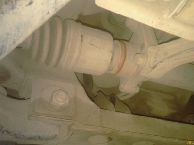

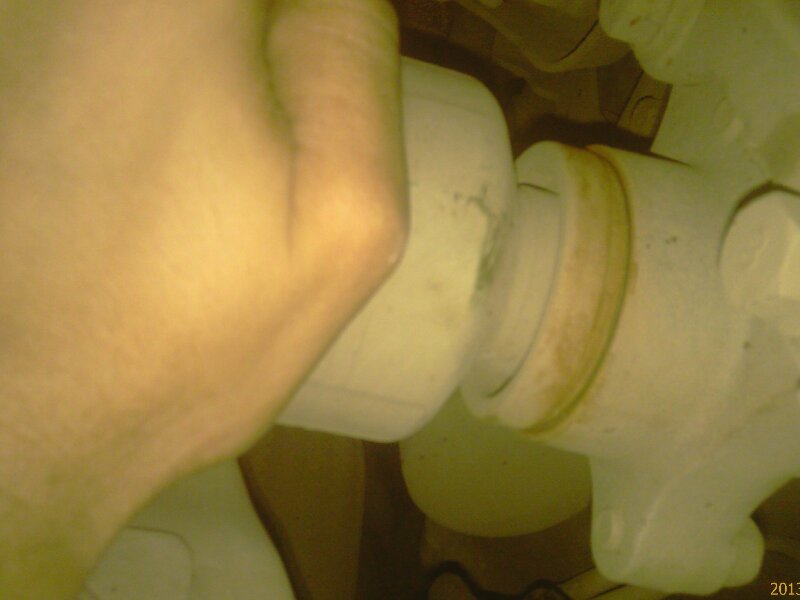

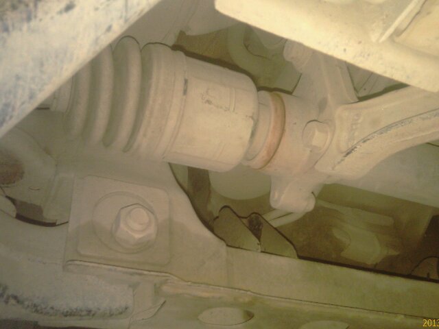

Сообщение etaon » 28 июн 2013, 00:56
стучит что-то впереди. похоже на стойки стаб. их поменял.
со стороны пассажира впереди потрогал вал. тот, что на шрус идет. длинный такой. болтается.
верной дорогой иду товарищи? мне в эту ветку форума? :)
прикладываю фото..
через недельку дорога дальняя, дальняя.. предстоит :)
посоветуйте плиз.
имеется люфт вдоль оси вращениея. на 1см примерно.
жить будет? как ему облегчить страдания?
