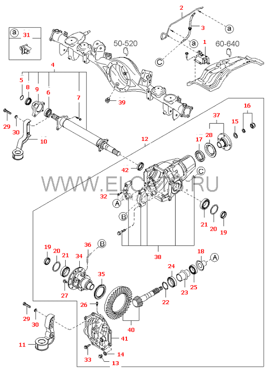

Botsman писал(а): Кольцо металлическое (похожее на сальник) насколько внутри чулка промвала должно быть? Оно у меня снаружи...
Это и есть сальник пром.вала.Из-за того,что разбило опорный подшипник пром.вала и появился большой люфт,его просто вытащило наружу.

YAN писал(а):Это и есть сальник
Боюсь показаться глупым, но я заказывал отдавал на замену подшипник и сальник промвала... он выглядел вроде поменьше и вроде как ставили его внутрь чулка... Типа детальки под номером 8...
Добавлено через 2 минуты 10 секунд:
на схемке

Сообщение Андрей59 » 14 апр 2012, 21:25
На фото плохо видно, скорее всего это пыльник металлический, он плотно посажен на шрус и должен находиться снаружи, его функция - защищать сальник от прямого воздействия грязи и воды.
