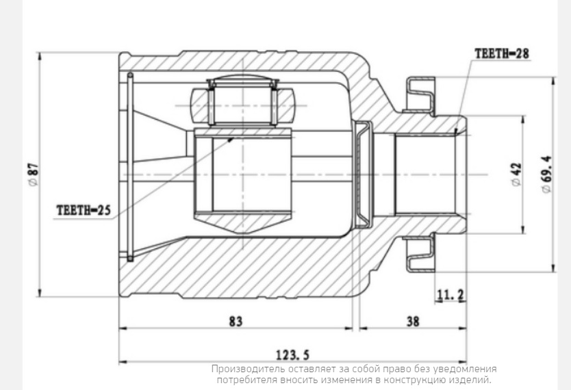

Да я тоже купил это вал, токарь все сделал гуд и отторцевал и шайбу сделал и резьбу нарезал.Так же купил внутренний шрус Zikmar Z87813R трипоид, по шлицам все совпадает, но вот не задача трипоид при посадке на привод не оставляет место под стопорное кольцо, сдать шрус не получится уже(3000р на ветер), буду либо перезаказывать на ASVA KAIRSR, либо может токарь попробует снять с него 3мм.

Да неее сама обойма гранаты села хорошо, тут дело именно в трипоиде. Смотри я одеваю трипоид на вал который идет от внешней гранаты и он не подходит так как перекрывает канавку под стопорное кольцо, то есть тут трипоид который стоит в zikmar сам по себе не подходит. Токарь сказал не сможет уменьшить его. Заказал попробовать отдельно сам трипоид без обоймы Febest 12-16EFMT, померею может подойдет, если нет то заказывать полностью другую гранату. Так что zikmar не берите не подойдет. Спасибо VNIKOLAI за информацию)

Посмотрел в Автодоке для своего
ZIKMAR Z87813R
ШРУС внутренний
Размеры наверное у всех по применяемости одинаковые
Смотри по каталогам по применяемости для машинки дизель или бензин, по VIN
PS
Когда выполняются работы по обрезке приводного вала - не учитывается размер на который сдвинется граната в сторону подшипника.
Ее всегда почему то сдвигают до упора в выход шлицов вала.
По сему и не хватает места для работы трипоида.
Желательно ее оставлять в размерах посадки на стопорное кольцо которое есть на валу, а между торцем гранаты и подшипником ставить распорное кольцо, при этом стопорное кольцо не использовать, так как граната стопорится болтом и центрирующей шайбой подпорной.
