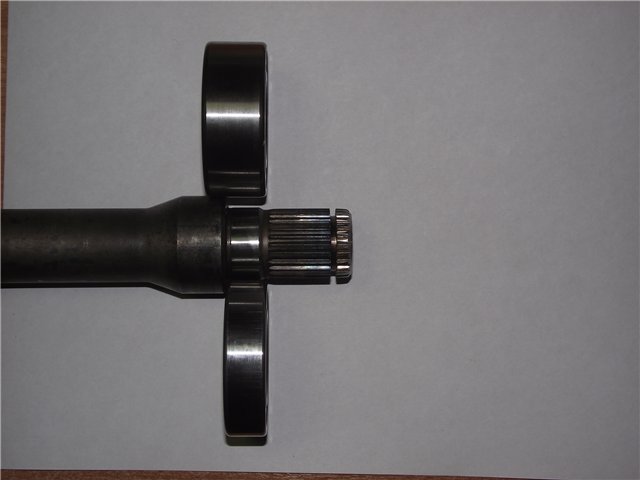

САЛЬНИК промвала
Для вала 53270-3E500 и вала 53270-3E600 код сальника 49565-38700 (в пакетиках с кодами 49565-38700 и 49565-3E700 оказались абсолютно одинаковые сальники).
Для вала 53270-3E800 код сальника 49565-3E800.

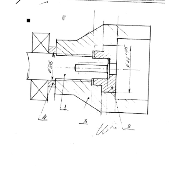

Способы ремонта
1) Выкинул стопорное кольцо , просверлил под м10 отверстие в шлицевом валу, и через шайбу притянул гранату, граната сидит мертво. ,Недавно менял подшипник 206 легко разобрал и собрал, вал торцевал примерно 5мм
2) Тема: Промежуточный вал (передний мост), Сообщение #407345, Автор: Ген130
3) Я купил новую палку с гранатами с дорестайла, в пром валу прокрутил отверстие на 8 с резьбой, выточил плотную по диаметру шайбу, снял фаску 2мм с пром вала, установил стопор, обмазал шлицы полимерным клеем и все это запинтюрил на место - 5 тыков - полет нормальный (тфу-тфу-тфу)
4) Тема: Промежуточный вал (передний мост), Сообщение #509020, Автор: KLIG.
5) Тема: Промежуточный вал (передний мост), Сообщение #515911, Автор: netoka
6) 2-х рядный подшипник Тема: Промежуточный вал (передний мост), Сообщение #816525, Автор: Андрей 55

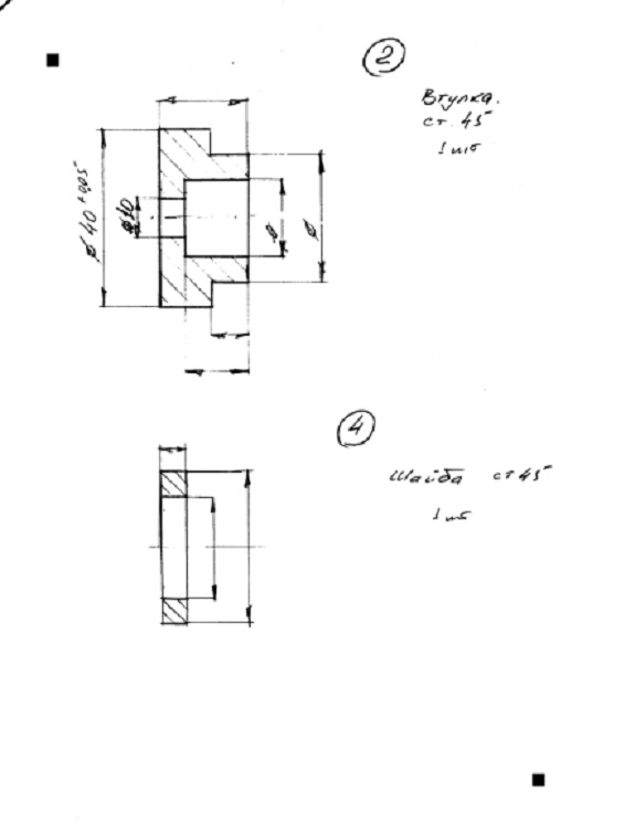

7) Обтачивание вала и изготовление прижимной шайбы. Чертеж. Автор keksoid
8) Обтачивание вала и изготовление прижимной шайбы. Чертеж. Автор kapger

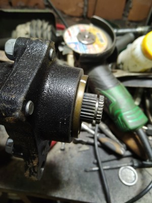

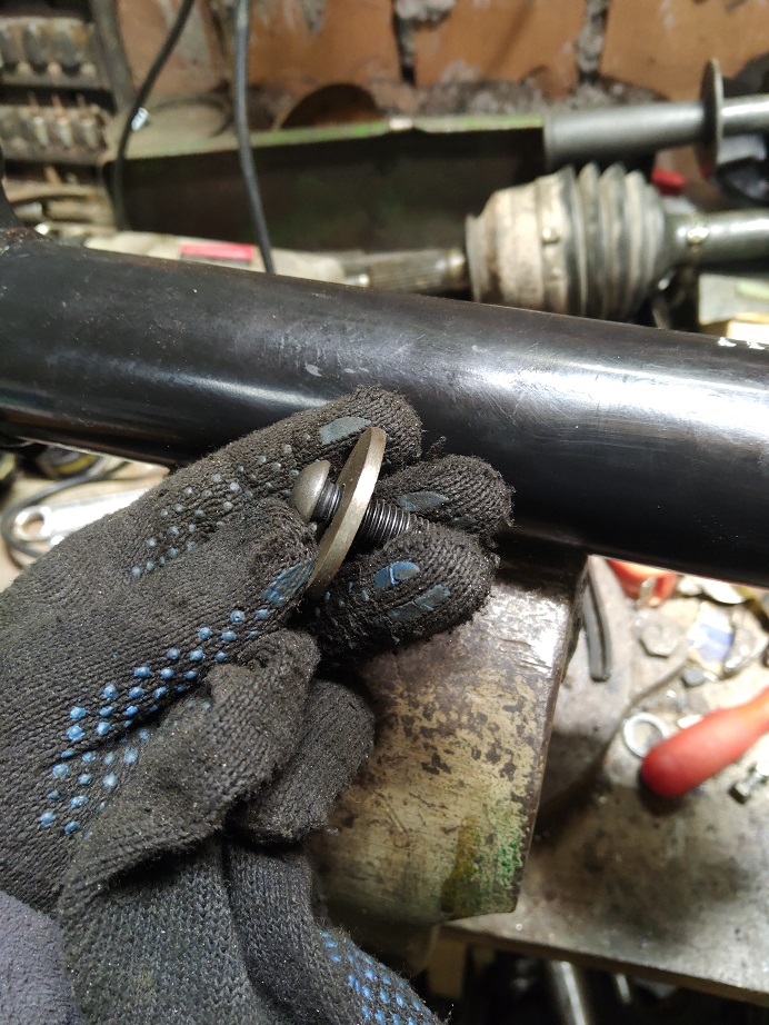

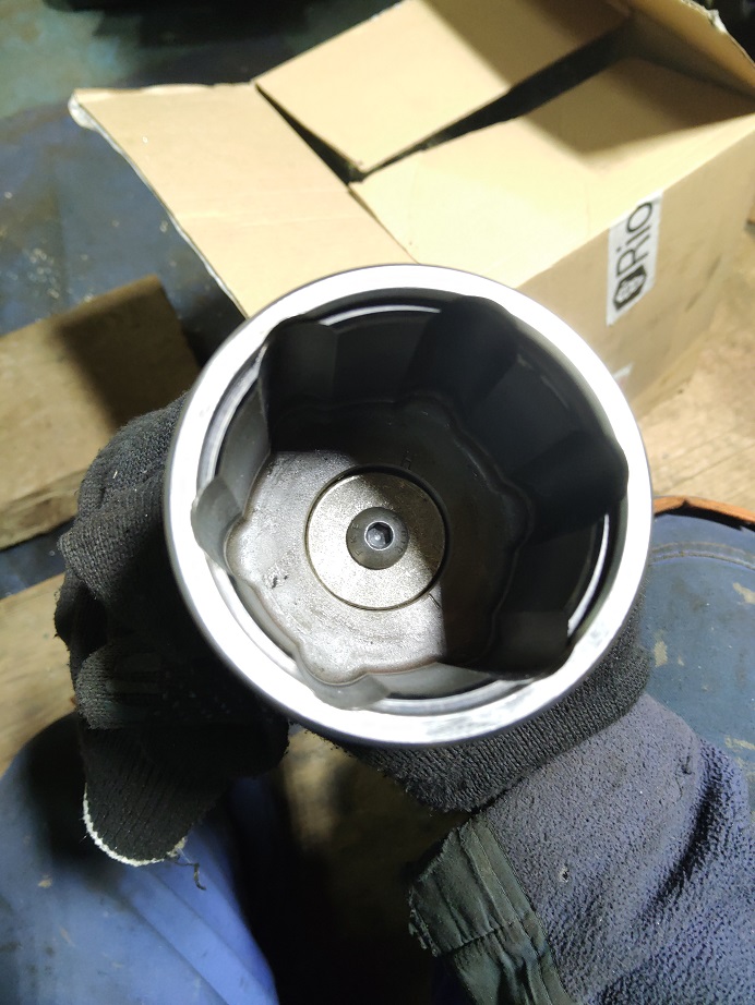

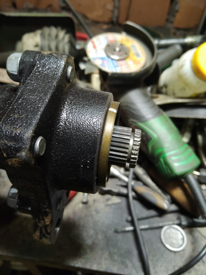

Вот собственно как получилось
вид внутри, болт черный купил крепежном магазине заявлен как высокопрочный
сточить по сути пришлось только фаску
вот такую шайбу выточил из нержавейки
biz00m
Сообщения: 24
Зарегистрирован: 03 авг 2020, 10:21
Откуда: Архангельск
Имя: Егор
Re: Промежуточный вал (передний мост)
Сообщение Vl@dK » 23 апр 2021, 21:39
biz00m
Главное, чтобы корпус гранаты притянулся к обойме подшипника.
Иначе, деньги на ветер.
Визуально, вал обрезан недостаточно, плотный натяг под сомнением.
Vl@dK
Сообщения: 3371
Благодарил (а): 78 раз.
Поблагодарили: 222 раз.
Имя: Влад
Сообщение biz00m » 23 апр 2021, 21:44
Vl@dK писал(а):biz00m
Зазор между шайбой и валом порядка 1мм, шайба влизала тонкая, к обойме впритык граната.

Сообщение VNIKOLAI » 09 июл 2021, 15:24
Привет.
Для всех кому предстоит ремонт или прочие работы с пром валом СОРЕНТО.
Интересный опыт товарищей который стоит изучить что бы не наделать ошибок:
https://www.drive2.ru/l/589527349561679845/
Немно:.
- почему оборвало болтик
болтик был затянут, притянул шуйбу к торцу вала и поджал гранатe к подшипнику.
- граната в посадке на шлицах радиально люфтила, шабочка так же люфтила отностительно болтика.
- результат болтик сломался, срезался ну как кому нравиться.

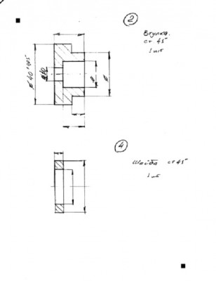

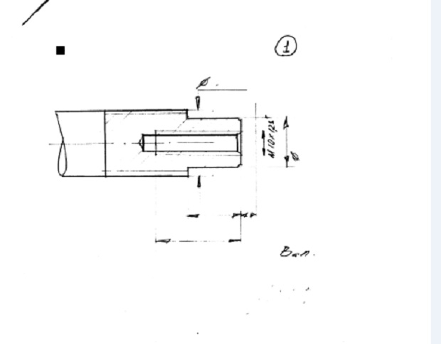

Ранее я выкладывал эскизик этой шайбочки - с посадкой плотной на вал и в гранату.
При затяжке шайбочка плотно садиться на вал и плотно входит в выточку в гранате, болтик это все прижимает к подшипнику.
Шайбочка выбирает радиальный люфт гранаты на шлицах относительно вала , тем самым предотвращая обрыв болтика.
Это все без размеров схема
Успехов.
