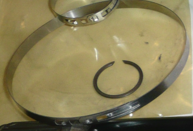

Кольцо стопорное промвала и ШРУСа
K G054 25 421

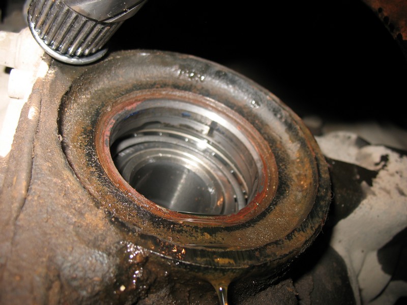

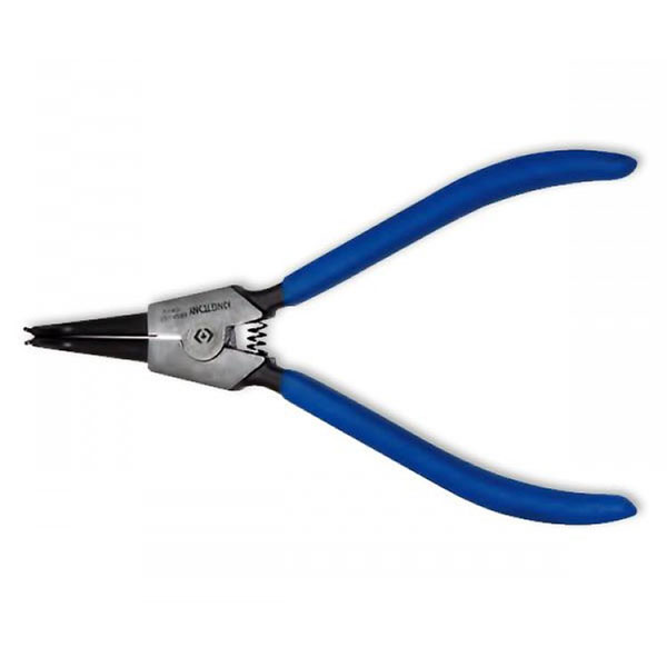

Тоже болт поставил, до этого долго искал, что постукивает в подвеске. Оказался шрус. Хотел бы добавить, что штатный хомут шрус можно одеть простым съемником стопорных колец. Сальник был разрушен, подшипник, как новенький. Думаю, что изначально вся проблема заложена в ненужной заглушке, которую с новя нужно удалять.

Сообщение Андрей59 » 30 июн 2016, 23:50
Подшипник держит дифференциал в корпусе редуктора, а люфт возникает между дифференциалом и шрусом, то есть по валу на фото, где прорези наискось для смазки, маленький люфт - норма, большой же, вызывающий протечку масла даже с новым сальником, лечится завтуливанием корпуса дифференциала. Болт в этом месте поставить нельзя.

Сообщение Accent-58 » 01 июл 2016, 05:06
а, те в середине подшипника, это не внутреннее кольцо этого подшипника, а корпус дифференциала видно? Тогда понятно все. Не будет люфта хрен разберешь.

gersht писал(а):как подобрать штопорное колцо
KG05425421 вот его каталожный номер
