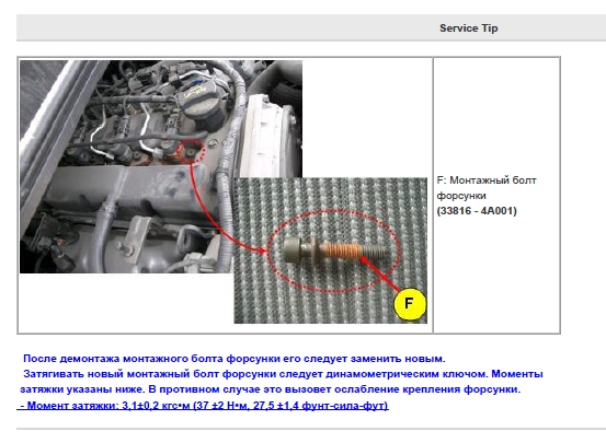

Обратите внимание на момент затяжки болтов крепления форсунки:
Тех.боллетень приводит данные по моменту затяжки такие: 2,9-3,4 кгс*м (28,4-33,3 Н*м)
В то время как на картинке "Service Tip" приведены другие: 3,1±0,2 кгс*м (37±2 Н*м)
Здесь, судя по всему, опечатка в цифре 37, где должно быть 30,
т.к. 3,1±0,2 кгс*м - это есть 2,9-3,3 кгс*м (в пересчете 28,4-32,4 Н*м, т.к. 1 кгс = 9,80665 Н, или, что тоже самое 30±2 Н*м)
Применение динамометрического ключа ОБЯЗАТЕЛЬНО!!!

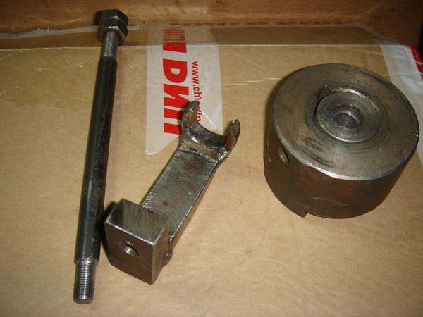

Съемник топливной форсунки, если она не выходит от руки.
Информация о фирменном съемнике топливной форсунки:
Съемник примерно такой, чем пользуются на этом видео:
Фотографии оригинального (фирменного) съемника:
Слева - съемник, справа - прижимная скоба форсунки (для сопоставления). Гаечка и шайбочка подложены для устойчивости.

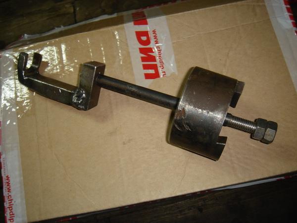

Съемник форсунок в сборе:
Самодельный съемник форсунок:

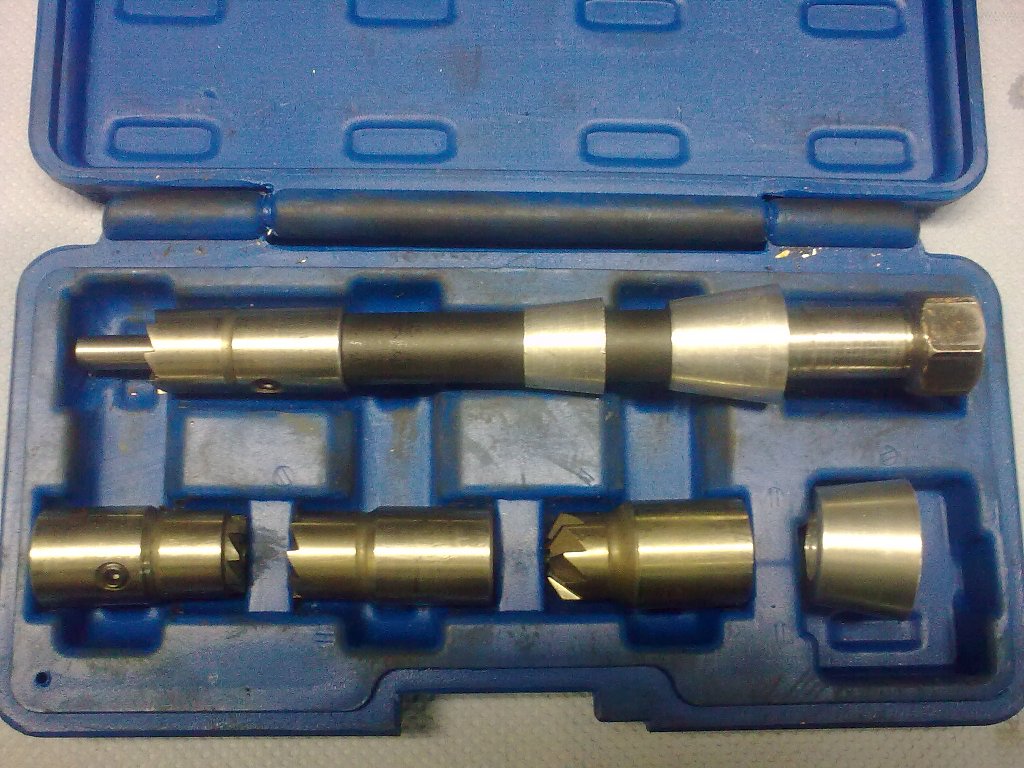

Наборы для фрезеровки посадочных мест форсунок
Есть вот такие наборы:
Цена указанного набора около 2500-3200 рублей.
Цена 1900 рублей. В Россию найденный на eBay экземпляр не поставляется.
Цена 2400 рублей.
Для наших целей (у всех таких наборов) подойдет ТОЛЬКО одна фреза - это развертка плоская 17х17мм. Первый размер (17 мм) - это диаметр цилиндра около режущей части, второй размер (17 мм) - в верхней части фрезы (для ОТНОСИТЕЛЬНОЙ центровки по стенкам колодца - такая центровка недостаточна, об этом читать ниже).
Интересной изюминкой последнего набора является наличие в наборе "грубой" фрезы, которой можно и прикипевшие медные колечки снимать. Черновая (грубая) фреза, диаметр верхней части которой очень хорошо отцентруется по отверстию форсунки:
Вот она же, только разобранная:
Любой из указанных наборов "из коробки" не подходит для нас без доработки, т.к. длина тела форсунки (плюс шайба) составляет 133 мм
а длина стержня с надетой фрезой от плоскости шестигранника до режущей плоскости фрезы составляет 127 мм.
Так что до первого применения сразу надо проточить минимум 6 мм от шестигранника. Принимая во внимание необходимость использования конусного стакана, то точить надо около 20-23 мм от шестигранника, от которого в результате останется 10-13 мм.

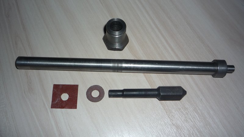

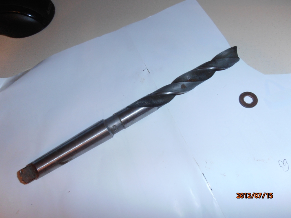

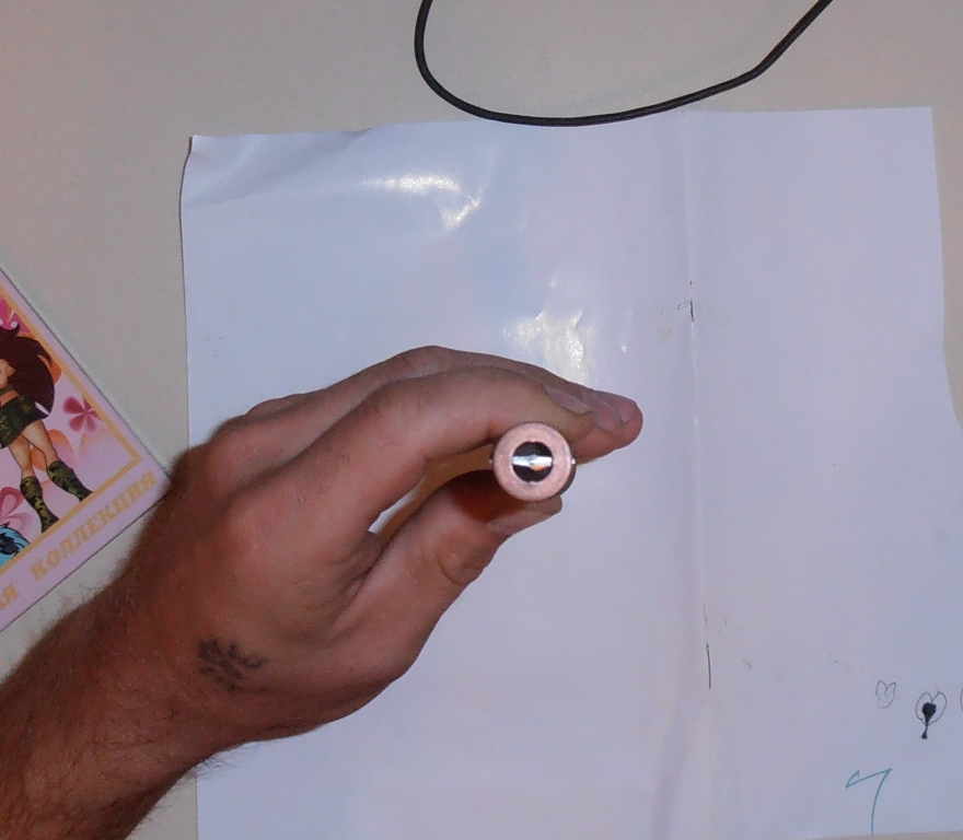

В результате плодотворного обсуждения родился сначала чертеж, а затем и собственно набор конусных стаканов.
Чертёжик для проточки и изготовления конусных стаканов:

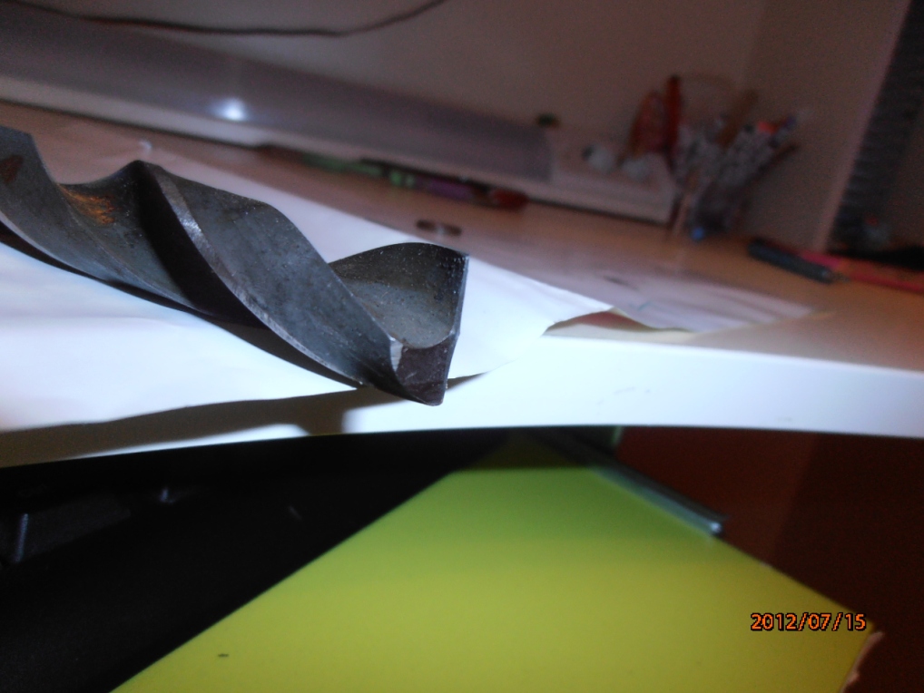

Тело штыря, на котором был проточен шестигранник, было тоже слегка проточено и тщательно отшлифовано. Наружный диаметр тела штыря стал 13,0 мм. Внутренний диаметр каждого конусного стакана, проточенного очень чисто, тоже составляет 13 мм (обычным штангенциркулем со шкалой в 0.1 я не смог увидеть дельту "на посадку"). Конусный стакан на штырь садится без какого-либо люфта!
Приспособление для фрезеровки колодца топливных форсунок:
Сверло крутить только вручную! Запрещается пользоваться дрелью или шуруповёртом!
