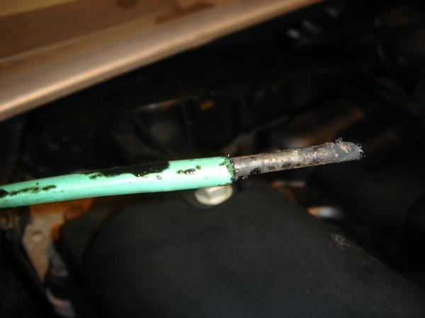

Сообщение kv_k » 05 ноя 2011, 12:59
Ну всё, извлёк я последний обломок. На этот раз магнитом, после снятия форсунки.
Для этого пришлось сделать съёмник.
Ничего сложного, если конечно руки откуда надо растут
Всё из подручных материалов, что в слесарке нашёл
