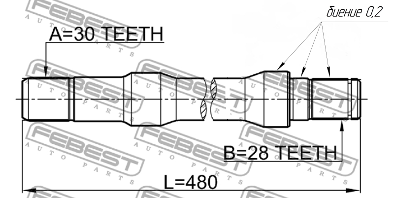

Re: Промежуточный вал (передний мост)
Сообщение Evgeni39 » 12 авг 2017, 11:31
Проверяли вчера родной вал на биения. Зажимали через штатные центровые отверстия. На всей длине от шлицевой части со стороны редуктора, до утолщения вала перед цапфой биение в пределах пары соток. Цапфа, шлицевая часть со стороны ШРУС имеют биение 2 десятки.
Вывод: вал изначально проточен криво, имеет радиальное смещение (эксцентрик) цапфы и шлицевой части со стороны ШРУС. Это может являться одной из причин гибели подшипника в чулке.
Как можно было так криво проточить вал- я не знаю.
Сообщение Андрей 55 » 12 авг 2017, 12:53
Евгений, а не пробовал замерять биение шлицевой части вала относительно базы - посадочного места подшипника :?:
