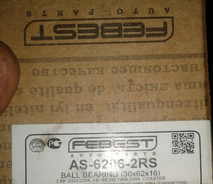

Я на дорестайле при замене подшипника,умудрился купить Фебест(тогда я ещё не знал,что название этой конторы, в приличном обществе произносить нельзя :( ).
Тем не менее,он проработал у меня больше 3-х лет и уже 3 года,как работает у нового хозяина(и я не слышал,чтобы он на него жаловался)
Тем не менее,лучше возьми аналог от нормального производителя,т.е. из тех,которые ты в цитате под спойлером привёл.
