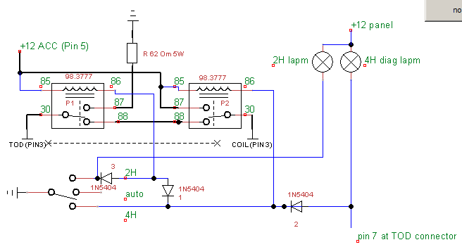

4. Основная схема, совместимая со всеми рестайлинговыми и дорестайлинговыми Сориками. Основное существенное отличие: в режиме 2Н провод №3 не просто разрывается, как в предыдущих случаях, а через резистор (сопротивление) 30-50 Ом (оптимальнее 100 - 160 Ом - прим. BlkDem) соединяется с массой. Данный резистор является обманкой для электроники, чтобы она работала в нормальных режимах. Мощность его не менее 5 ватт, но чем мощнее, тем лучше для теплоотвода. Самый простой вариант 2Н с фотографиями на стр. 40,41. Самый простой вариант 4Н на стр.51.
4.1 Самый простой вариант 2Н-4Н:
Первую группу переключателя распаиваем аналогично п. 2.2.3
Вторую группу распаиваем следующим образом: на средний вывод (переключающийся контакт) запаиваем перемычку от 1-й группы с проводом №3. На контакт, который находится рядом с 12-вольтовым проводом, припаиваем провод от резистора. 2-й вывод резистора соединяем с массой. Оставшийся вывод переключателя оставляем свободным. Силовое питание лучше брать с контактов 2 и 7 того же разъема там +12 BAT через предохранитель (или с прикуривателя). А корпус на контактах 8 и 9! Соответственно кроме подключения к данному разъему никуда не надо больше лазить. И всё будет работать.
Предупреждение!!! Переключатель должен быть рассчитан на ток не менее 8-10А.

4.2.1 Схема от Льва. (Лёва) (Засекреченная) См.
:arrow: Тема: Super-TOD от Лёвы: цены на установку или схемы (по почте)
4.2.2 Схема от Сергея UA3DFA, выложена в этом форуме. Стр.26
:arrow: Тема: Ручное управление TOD (2HI-AUTO-4HI), Сообщение #315930, Автор: UA3DFA
Фотографии установки на стр.58
:arrow: Тема: Ручное управление TOD (2HI-AUTO-4HI), Сообщение #438053, Автор: runner_Perm

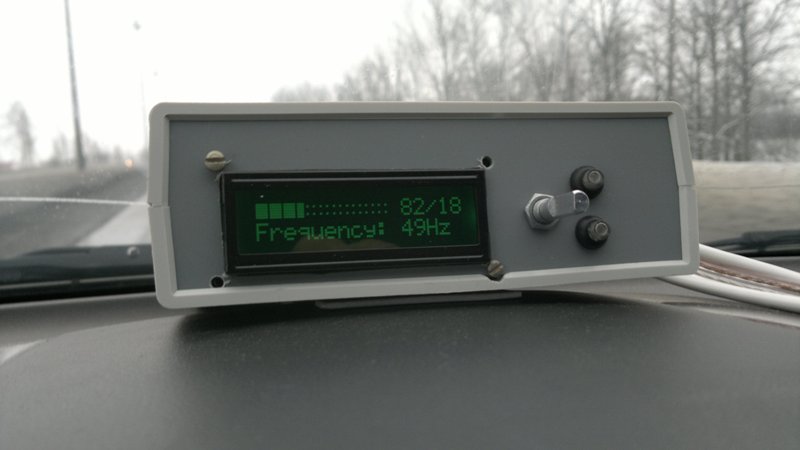

Сегодня внедрил девайс Super-TOD от Лёвы на своё авто. Все работает четко. Теперь буду проводить испытания. По ощущению авто едет намного легче, разгоняется быстрей.Спасибо Льву за девайс.

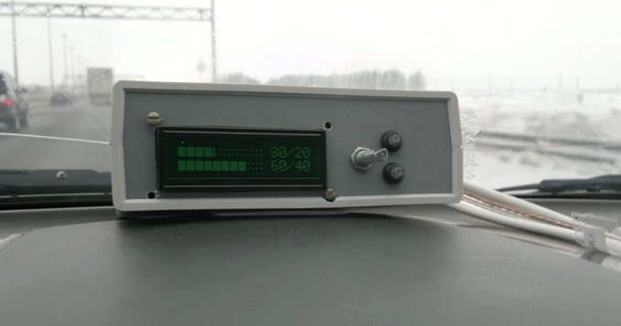

Сегодня Лева поставил супер-TOD, просто класс как изменилась машинка: стала легче ускоряться, уменьшился радиус поворота, меньше должна есть соляры. Все это в режиме 2H. То, что и хотелось. Спасибо Льву огромное!

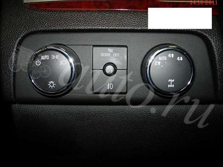

Ну,блин понаписали,все осилить не мог,но тоже захотел себе Super TOD.Даже нашёл какие крутилки можно использовать.
эта от Эскалэйда,но,говорят на Тахо такая же.Если бы её поставить вместо родной,то остаётся только правильно подключить Если не прав-поправляйте

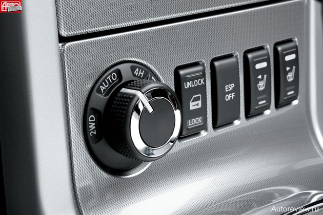

Эта вроде от Патфайндера или Навары

канонерский писал(а):Если бы её поставить вместо родной,то остаётся только правильно подключить
Остается собрать (и изобрести для эскалейдовского) блок управления и подключить.
