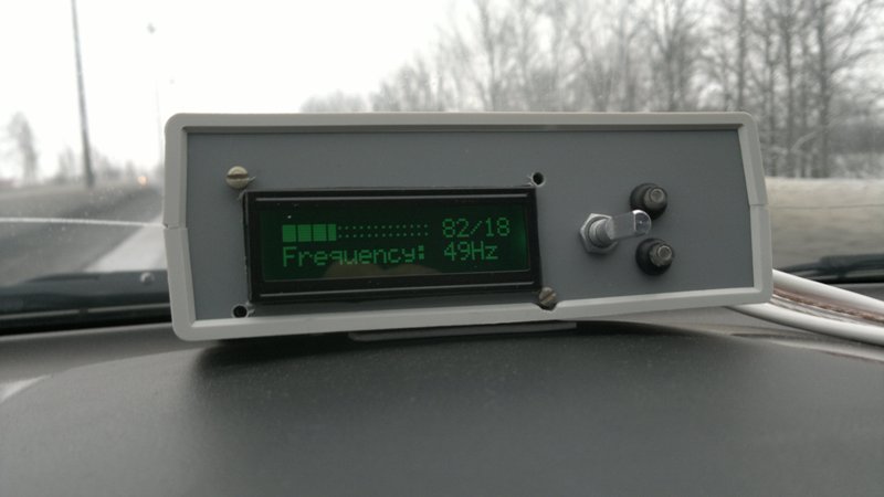

Сообщение leolik » 03 фев 2011, 11:21
Beerukoff писал(а):Фотки можешь еще раз разместить?
Так лучше?
Вручную выставлено 60% назад и 40% вперед. TOD при этом предлагает 80% назад и 20% вперед
Автоматический режим. Только мониторинг. TOD раскидывает 82% назад и 18% вперед

Re: Ручное управление TOD (2HI-AUTO-4HI)
Сообщение YAN » 03 фев 2011, 11:28
leolik
Рекомендую воспользоваться :arrow: http://www.radikal.ru/ А потом выкладывать в таком виде [img]ссылка[/img] фото будут много четче.
Сообщение Beerukoff » 03 фев 2011, 11:35
leolik
Забавный девайс получился, индикация распределения по осям очень интересная вещь

Сообщение leolik » 03 фев 2011, 11:51
YAN писал(а):Рекомендую воспользоваться http://www.radikal.ru/
Спасибо, учту.
BlkDem писал(а):Ключ силовой на полевике делал? На каком?
Да. Кажется этот: IRF9540NPBF + биполярник (по схеме от Михаил-Andover. только полевик по-мощнее взял)
Beerukoff писал(а):индикация распределения по осям очень интересная вещь
Самому нравится :D
Сообщение YAN » 03 фев 2011, 12:02
Beerukoff писал(а): индикация распределения по осям очень интересная вещь
Вот бы к этому монитору ещё давление масла прикрутить(от жигулёвского датчика),получился бы мутиприбор! :)
Сообщение leolik » 03 фев 2011, 12:10
YAN писал(а):Вот бы к этому монитору ещё...
А еще и расходомер топлива ;)
Думал я над этим. Может как-нить в будущем.

Сообщение BlkDem » 03 фев 2011, 12:49
Думал диодную индикацию напряжения на муфте сделать, однако, посмотрев на классные зеленые полосочки, :D
понял, что выводить индикацию буду на экран писикара! :)
Сообщение leolik » 03 фев 2011, 13:28
Я, кстати, тоже поначалу думал сделать диодную шкалу и простой ШИМ регулятор из какого-нить мастер-кита. А потом решил, что раз уж пошла такая пьянка....
Вообще прогресс-бар оказался удобной штукой для отображения таких измерений.

Сообщение MPV » 03 фев 2011, 17:13
А реально такой девайс вместо компа воткнуть в крышу? :oops:
MPV
Сообщения: 77
Зарегистрирован: 09 мар 2010, 08:48
Доп. информация: Другой автомобиль. Был Соренто 2.5 рестайл.
Сообщение leolik » 03 фев 2011, 17:29
MPV писал(а): реально такой девайс вместо компа воткнуть в крышу?
В смысле в крышу? Вместо той байды с компасом и альтиметром?
Трудно сказать точно, но я сомневаюсь. Можно попробовать поставить туда только дисплей с кнопками и мозги, а силовую часть с рэле и резистором куда-нить в другое место. Хотя для 2-х строчного дисплея там места маловато.
