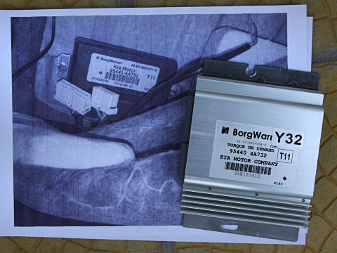

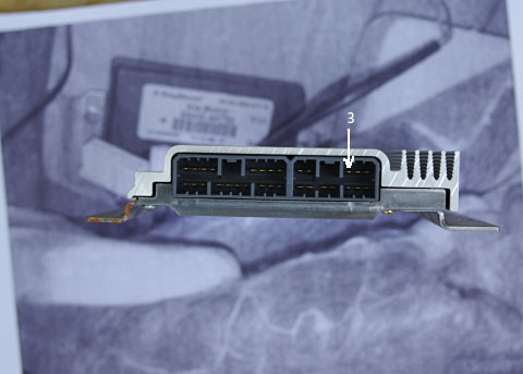

Сообщение maestro_t » 28 мар 2012, 00:36
Сегодня, наконец, нашел время и добрался до блока ТОД, запрятали его конкретно. Находится под ковриком слева от ног пассажира. Снял пластиковый порожек и попытался завернуть ковер, но жесткость не позволяет, тогда открутил четыре болта пассажирского сиденья и откинул его назад, после этого задрал сильнее ковер и блок появился. Разрезал провод, подходящий к третьему контакту и припаял в разрыв два длинных провода с выключателем. далее был тест драйв. Поскольку снега уже нет, тестировать пришлось на сухой грунтовке. На месте вывернул руль на пол оборота и дал в газ, чтобы с пробуксовкой - в режиме 2Н начало крутить на месте, в режиме ТОД не смог ввести в занос, просто поехал по кругу. Второй тест руль прямо и тоже рванул с места - на 2Н задние шлифовали пока не сбавил газ, на ТОДе шлифовали все четыре но слабее(передние слабее, задние сильнее - передок ведь тяжелее). Третий, заезд на небольшой подъем(как бы на эстакаду) с места задние на грунте - на 2Н колеса шлифанули пару оборотов и заехал, на ТОДе заехал без пробуксовки. Потом выехал на асфальт попробовать динамику разгона - да, на 2Н немного пошустрее особенно после 60км/ч, руль легче, тишина под днищем и накат, само собой, лучше. Лампочка с изображением трасмиссии после тестов замигала в режиме 2Н, при переключении на ТОД гаснет - завтра повешу резистор и реле, это уже мелочи.
Вывод сделал такой - пока режимов 2Н + ТОД мне достаточно, режим 4Нi ставить боюсь по той причине, что когда жена сядет за руль, то запутается или забудет переключить.

Сообщение deka » 28 мар 2012, 08:27
Я этот же разъем нашел в ногах пассажира, под пластиковой треугольной декор.крышкой.
Не часто схема совпадает с реализацией, но совпало.

Сообщение maestro_t » 28 мар 2012, 09:02
deka писал(а):Я этот же разъем нашел в ногах пассажира, под пластиковой треугольной декор.крышкой.
Тот, что справа от ног? Там куча разъемов, но самого блока нет. У нас с вами одинаковые вроде машины, только у меня механика. Кстати, моя Французской сборки.

Сообщение deka » 28 мар 2012, 09:05
Выразился не правильно, сорри.
Этот провод нашел в той кросс панели.

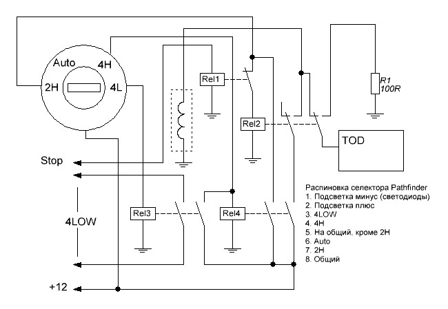

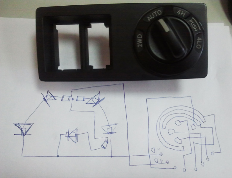

Сообщение BlkDem » 28 мар 2012, 10:27
Вашему вниманию схема с крутилкой от Pathfinder.
Посмотрите, может я где-то тупанул.
Схема
Конструкция коллеги dimetrius

Сообщение dimetrius » 28 мар 2012, 11:13
значит работать будет :)

Сообщение BlkDem » 28 мар 2012, 11:28
Куда оно денется :)

Сообщение maestro_t » 28 мар 2012, 13:08
Может заменить родной на переключатель от печки с 4 положениями, только ручку свою, для эстетики, оставить. Хотя мне кнопка для переключения 2Н-AUTO больше удобна, когда стоит в ряду с аварийкой.
