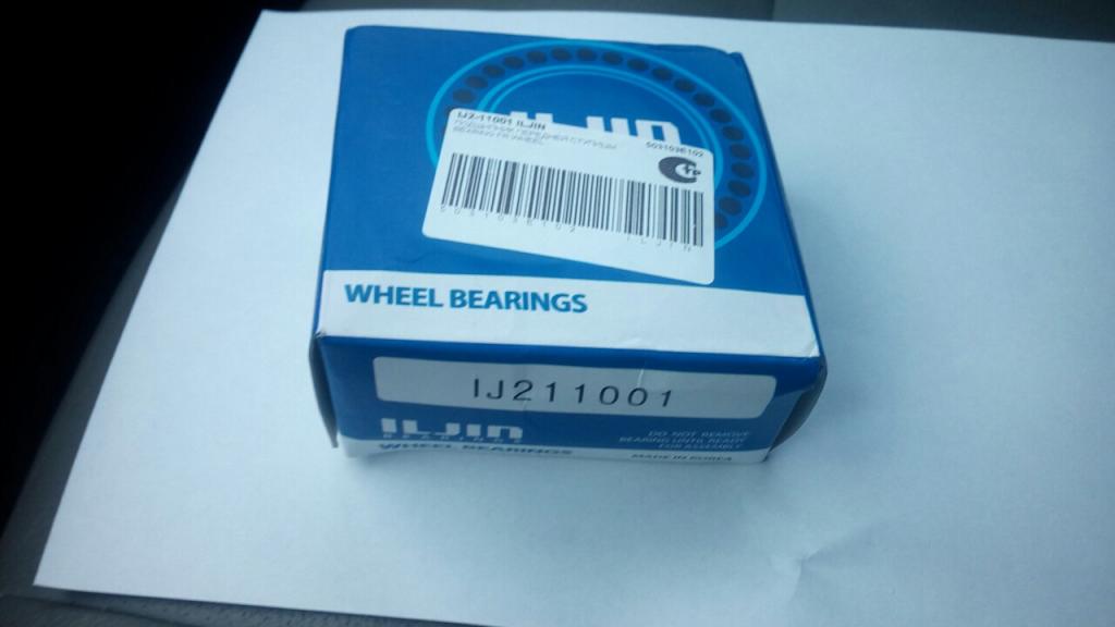

Сообщение VITcool » 30 авг 2016, 20:38
Совсем подшипники не живут у меня... :(
И цены скачут капец... Брал в 30 мая оригинал - был 2630 р., сейчас смотрю - 3700 :shock:
Взял ILJIN IJ211001. Посмотрим сколько проходит.
Нужно бояться не большого расхода, а маленького дохода...
Опыт растет прямо пропорционально количеству оборудования, выведенного из строя…
VITcool
Сообщения: 396
Зарегистрирован: 29 июн 2012, 11:53
Откуда: Ярославль
Благодарил (а): 6 раз.
Доп. информация: Пружины H&R+45, проставки +30, БК Multitronics на на магнитоле DEXP Evolution, superTOD от BlkDem, обвес Cobra, резина Geolandar A/T-S 245/70/16
Re: Аналоги подшипника ступицы
Сообщение VITcool » 05 сен 2016, 17:18
Пришел подшипник.
Упаковка мне совсем не понравилась. По виду как будто его пинали по всему складу... :D
Поехал ставить. Старый развалился в дрызг. Первый раз у меня такое...
Новый запресовали в ступицу нормально, а вот когда стали запресовывать внутрь подшипника, почти от руки залезло на половину. Вердикт сервисмена - долго не проходит.
Поглядим... :)
