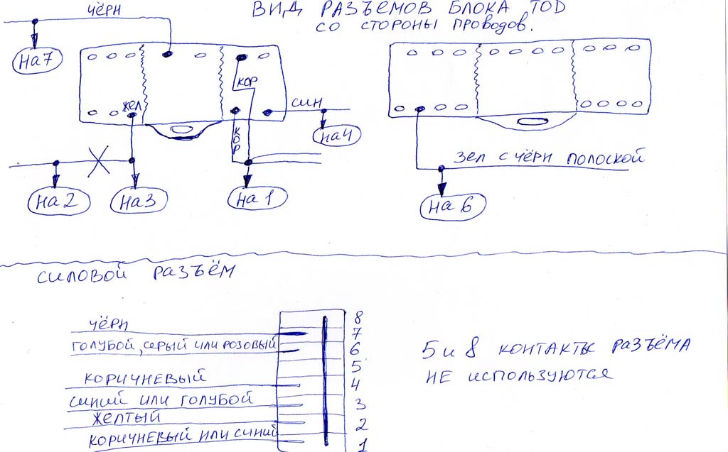

Сообщение nwolf » 01 сен 2014, 11:40
нет. подключили устройство к другому постоянному плюсу.
Все работает (я про доработку).
мне просто интересно где бывший хозяйн отрезал питалово с АКПП... возможности лазить по всему салону пока нет. вот и собираю инфу.

Всем привет! Хотел бы немного добавить к инструкции по установке с крутилкой от GM, так как возникали вопросы по подключению, по фото конечно не так хорошо видно, так как проводов куча, а какой куда идет можно разобраться из нескольких фотографий, но для облегчения другим пользователям установку данного блока прикладываю схему, по которому я, предварительно одобрив у Максима, делал подключения:
И ещё конечно нужно внести в инструкцию по установке: при прокладке кабеля подключения крутилки разъем RJ 45 (сетевой разъем интернета) лучше всего замотать язычек защелки разъема, что бы при прокладке он не оторвался.
С самого начала думал, что и так пойдет, стал прокладывать, а он не лезет, нужно обратно тащить, что бы по другому месту прокладывать, вот тут он у меня и завернулся, ладно хоть не оторвался.
