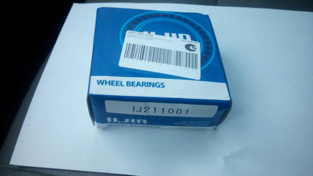

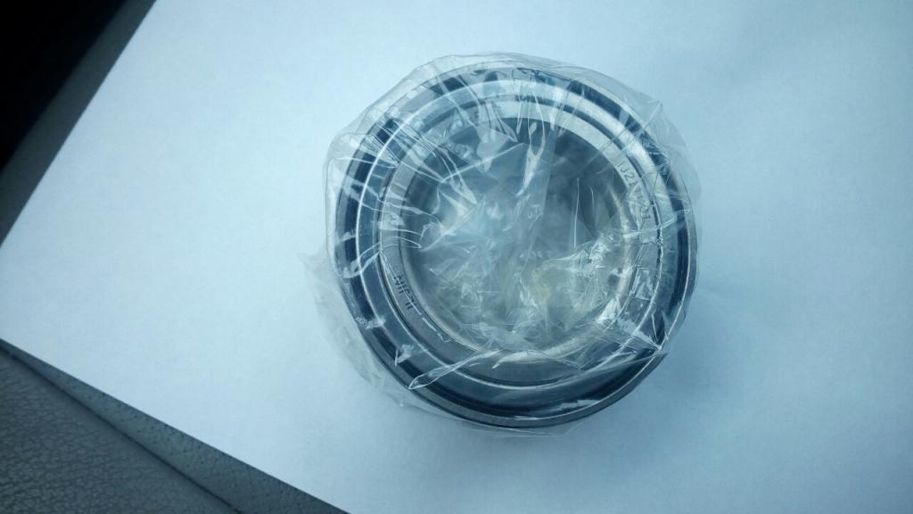

Сообщение VITcool » 05 сен 2016, 17:18
Пришел подшипник.
Упаковка мне совсем не понравилась. По виду как будто его пинали по всему складу... :D
Поехал ставить. Старый развалился в дрызг. Первый раз у меня такое...
Новый запресовали в ступицу нормально, а вот когда стали запресовывать внутрь подшипника, почти от руки залезло на половину. Вердикт сервисмена - долго не проходит.
Поглядим... :)
