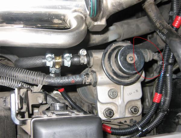

В субботу на даче поменял фильтр, но натерпелся. Демонтировал полностью, зажал корпус в тиски, и попробывал от руки - не идет. Пробил мощной отверткой, поднапрягся - не идет :evil: . из тисков выворачивает, стол узлом завязывает, а не отворачивается. Ну думаю попал - старый проткнул, а новый не могу поставить, домой пешком :cry: . Выпил пивка, прикрутил тиски к стенке металлического гаража, зажал корпус фильтра при помощи удлинителя-воротка, дополнительно привязал корпус проволокой на 6 мм к тискам, и налег на отвертку. Удевительно как я не погнул гараж, но всеже стронулся фильтр и отвернулся вместе с гайкой. Гайку на место заворачивал газовым ключем т.к. не взял с собой ключей больших размеров :oops: У меня вопрос: что за датчик на фото обведен красным? Провода выходящие из него держатся на честном слове. Боюсь оторвутся.
Добавлено через 7 дней 7 часов 10 минут 39 секунд:
Я в замешательстве. Покурил форум и не нашел ни какой информации (может плохо искал). Каталог Экзиста не выдает этой позиции. Запросил у менеджера и послал ему фото. Получил ответ, что этот датчик овечает за давление в системе и идет только в сборе с корпусом подкачки. Что-то не хочется в это верить, т.к. такими темпами при выходе из строя датчика температуры ОЖ прийдется покупать блок цилиндров. Очень прошу помочь разобраться с этим вопросом :o

А что хоть за датчик?

Сообщение EXPLORER » 25 июн 2013, 19:30
kyshtym писал(а):А что хоть за датчик?
Это термовыключатель.
Я поставил себе такой BOSCH CAR THERMO SWITCH 1 457 202 004
http://kompata.en.alibaba.com/product/5 ... BOSCH.html
В экзисте 300 руб

Сообщение kyshtym » 26 июн 2013, 08:55
EXPLORER писал(а):Я поставил себе такой
Вот теперь разобрался, спасибо за наводку. Я заказал в экзисте. Но смущает, что на фото по ссылке разъем на самом датчике, а на родном с проводом. Разъем подходит?

Сообщение Tulyak » 26 июн 2013, 09:49
Датчик температуры мне кажется стоит в другом месте. А это как раз разъем подогрева топлива.

Re: Топливный фильтр на 2,5 TD
Сообщение Denis_Vladivostok » 26 июн 2013, 09:50
Tulyak
Это вроде как датчик температуры топлива.
Сообщение Gubkin » 26 июн 2013, 09:52
Tulyak писал(а):Датчик температуры мне кажется стоит в другом месте. А это как раз разъем подогрева топлива.
+1
Датчик температуры ДТ стоит вот тут
Это под термосом ЕГР. На фотке он удален ))
Доказательная база из мануала ))
Сообщение kyshtym » 26 июн 2013, 11:19
Gubkin писал(а):Датчик температуры ДТ стоит вот тут
Может их два? Понятно, что что то должно управлять подогревом на фильтре. На экзисте заказанный датчик обзывается как просто "датчик". :oops:
Сообщение Gubkin » 26 июн 2013, 11:44
kyshtym писал(а): должно управлять подогревом на фильтре
хорошо, пойдем от обратного, тогда где на фильтре подогрев, если это датчик температуры ? :)
Сообщение kyshtym » 26 июн 2013, 12:39
Между фильтром и корпусом подкачки черная шайба с разъемом
Сообщение Gubkin » 26 июн 2013, 14:26
kyshtym писал(а):Между фильтром и корпусом подкачки черная шайба с разъемом
да, ты прав. Я что-то совсем забыл как там что... :oops:
Под лягушкой - просто переключатель, черная проставка - подогрев, на моей картинке под ЕГР - датчик температуры ДТ
Сообщение Ханурик » 27 июн 2013, 03:38
чет я тупанул, врубиться не могу что где на фото. и чет припомнить не могу
Gubkin писал(а):Это под термосом ЕГР. На фотке он удален
может у меня его нету, пля ну не припоминаю я его, подогрев на лягушке знаю, а вот там чет не помню чтоб отцеплял какой то разъем :oops:
