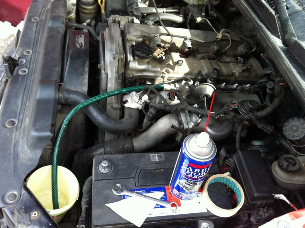

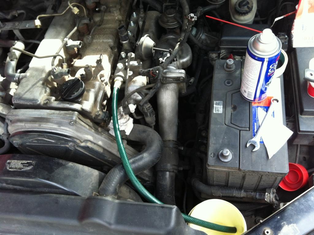

Уважаемые Модераторы! Приношу извинения, что не строго по теме и прошу не банить так как уже начал обсуждение в этой ветке своей, да и не только своей проблемы с форсунками и непосредственно связанным с ними возможной стружкой из ТНВД и обязательной промывкой топливной рампы. По поводу промывки рампы прочитал много веток, но не нашел конкретного ответа на неоднократно заданный форумчанами вопрос – можно ли промыть рампу без снятия с машины? Даю ответ- Да! Промыл рампу сам не снимая с машины. Для промывки нужно поднять зад авто (я сделал «эстакаду» из поддонов и досок) настолько, чтобы уклон рампы стал в направлении радиатора. (в обычном состоянии рампа наклонена в сторону салона.) Далее снимаем электроразъемы с форсунок, снимаем трубки подачи топлива с рампы на форсунки, я снял и трубку подачи соляры от ТНВД к рампе (потом пришел к мнению что её можно было и не снимать :)), открутил предохранительный клапан рампы , вынул из недр рампы стальной конус вместо него в рампу воткнул попавший под руку ЧИСТЫЙ шланг намотав на него малярный скотч для плотного соединения. Другой конец шланга разместил в ЧИСТОМ ведерке из под майонеза которое очень хорошо разместилось между фарой и аккумулятором. Далее карбклинером (аэрозоль) промывал рампу. Жидкость по шлангу сливалась в ведерко из под майонеза в котором потом была обнаружена немагнитящаяся стружка/грязь и две стружки которые магнитились. Вопрос к Гуру по фото стружки и её количеству в прикрепленном файле можете сказать ТННД на ТНВД менять или не париться?

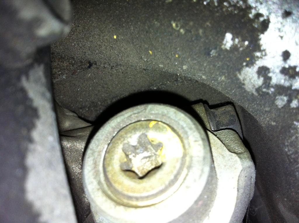

Это заглушка рампы состороны салона. Если комуто лень поднять зад авто и промыть рампу как я описал. то можно и через снятие этой заглушки но это будет для любителей Садо-Мазо :))
