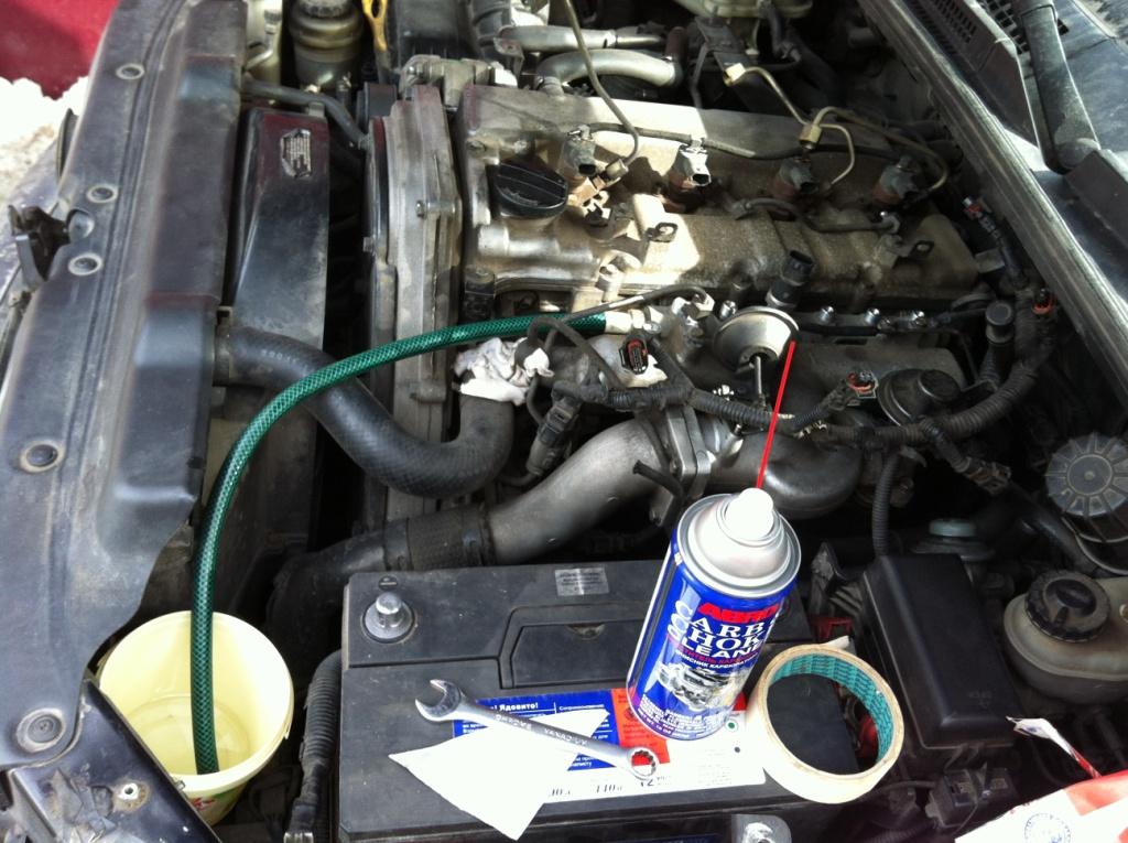

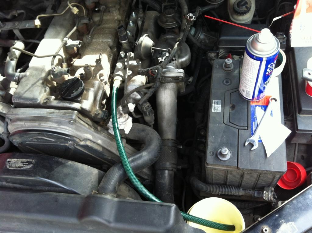

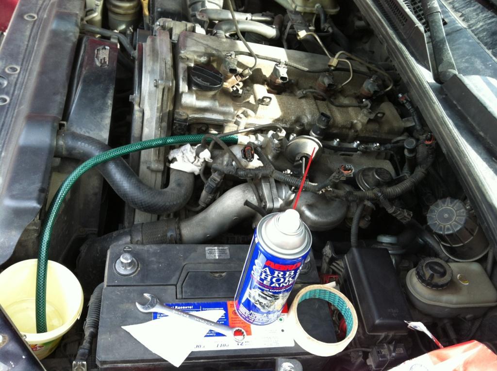

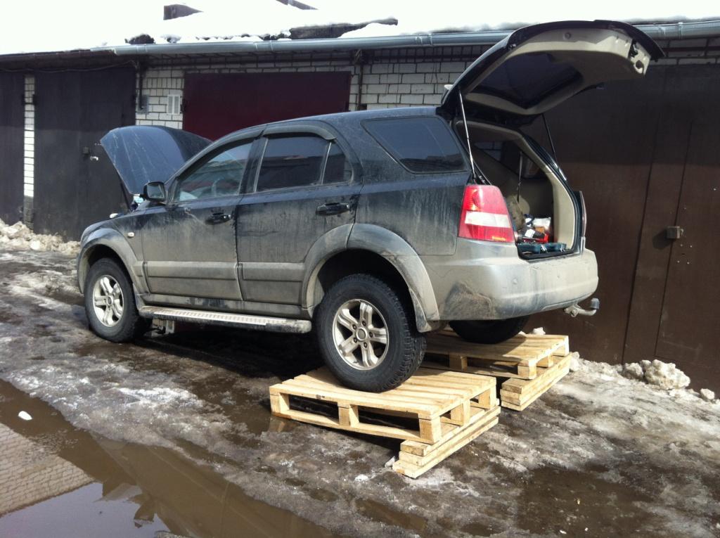

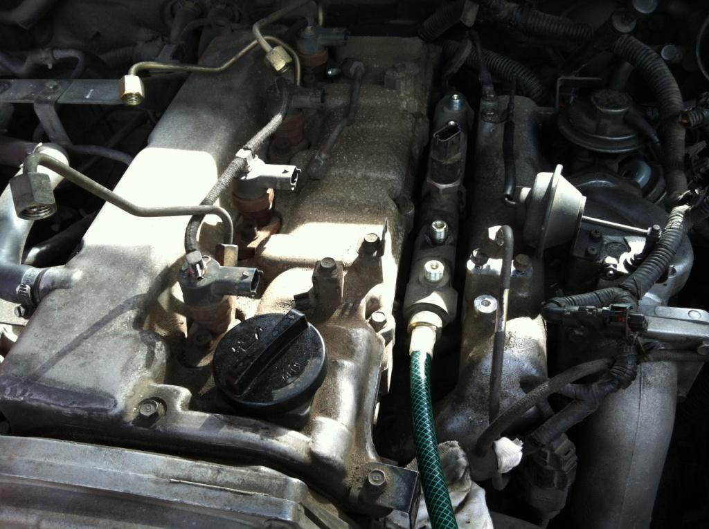

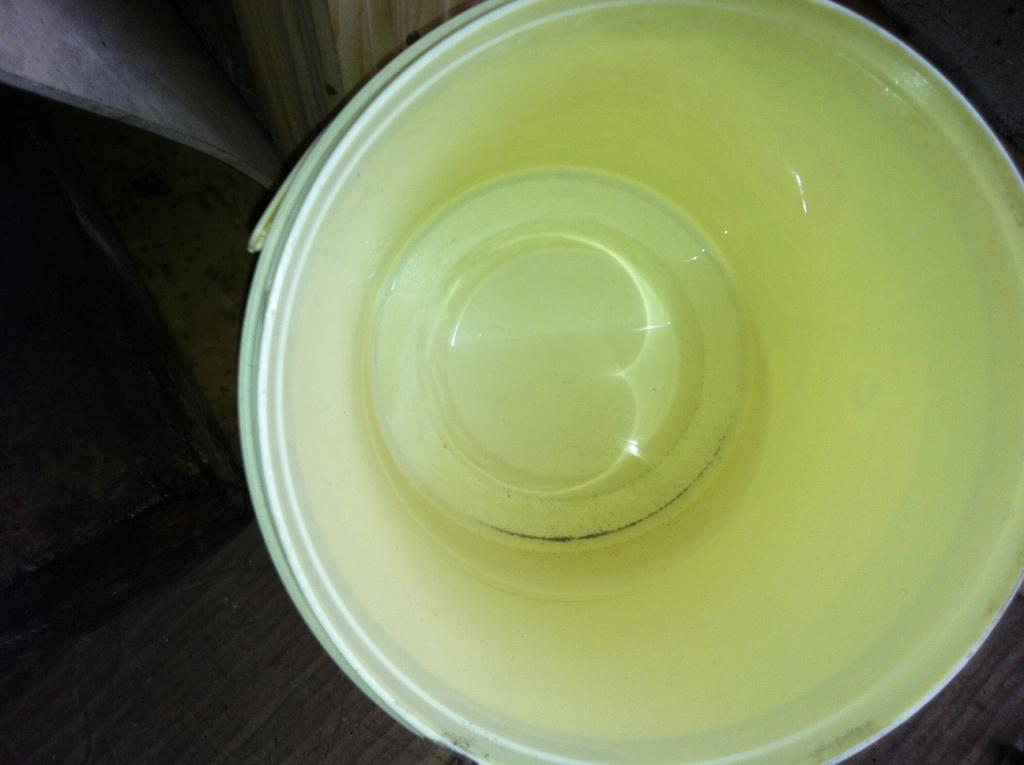

Уважаемые Модераторы! Приношу извинения, что не строго по теме и прошу не банить так как уже начал обсуждение в этой ветке своей, да и не только своей проблемы с форсунками и непосредственно связанным с ними возможной стружкой из ТНВД и обязательной промывкой топливной рампы. По поводу промывки рампы прочитал много веток, но не нашел конкретного ответа на неоднократно заданный форумчанами вопрос – можно ли промыть рампу без снятия с машины? Даю ответ- Да! Промыл рампу сам не снимая с машины. Для промывки нужно поднять зад авто (я сделал «эстакаду» из поддонов и досок) настолько, чтобы уклон рампы стал в направлении радиатора. (в обычном состоянии рампа наклонена в сторону салона.) Далее снимаем электроразъемы с форсунок, снимаем трубки подачи топлива с рампы на форсунки, я снял и трубку подачи соляры от ТНВД к рампе (потом пришел к мнению что её можно было и не снимать :)), открутил предохранительный клапан рампы , вынул из недр рампы стальной конус вместо него в рампу воткнул попавший под руку ЧИСТЫЙ шланг намотав на него малярный скотч для плотного соединения. Другой конец шланга разместил в ЧИСТОМ ведерке из под майонеза которое очень хорошо разместилось между фарой и аккумулятором. Далее карбклинером (аэрозоль) промывал рампу. Жидкость по шлангу сливалась в ведерко из под майонеза в котором потом была обнаружена немагнитящаяся стружка/грязь и две стружки которые магнитились. Вопрос к Гуру по фото стружки и её количеству в прикрепленном файле можете сказать ТННД на ТНВД менять или не париться?

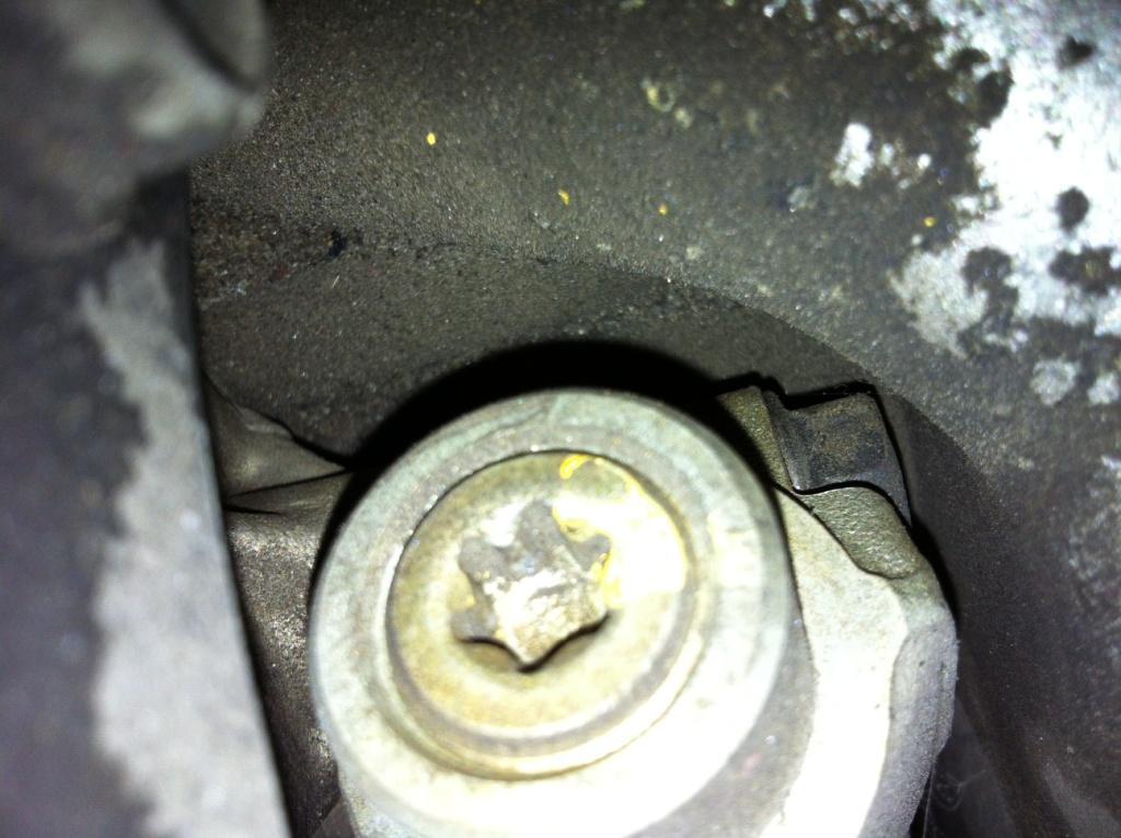

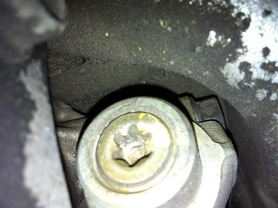

Это заглушка рампы состороны салона. Если комуто лень поднять зад авто и промыть рампу как я описал. то можно и через снятие этой заглушки но это будет для любителей Садо-Мазо :))
"эстакада"

1- ответ был дан не однократно: не снимая рейку , промыть ( именно вымыть всю стружку , а не пополоскать для понтов ) её НЕ получится.
2- по наличию и количеству стружки можно сказать что ТННД менять не обязательно = надо менять ТНВД.

Леш ты меня убил =@ А я еще надеюсь отделаться малой кровью (ремонтом форс у тебя). После "промывки" рампы я поставил жигулевский фильтр с отстойником на обратку. Вчера проехал 800 км по возвращении домой жигулевский фильтр чистенький. Я себя утешаю? Леша объясни пожалуйста мне чем отличается промывка снятой рампы от промывки без снятия с двигателя. Ведь рампа это грубо говоря отрезок трубы с отводами сверху для соляры, заглушкой с одного торца и резьбой для предохранительного клапана с другого торца. Иными словами это обычный гидроаккумулятор который компенсирует падение давления топлива при резком разборе соляры через форсы. Имхо по "барабану" в каком положении промывать эту "трубу" т.к. там гладкая внутренняя поверхность и нет никаких труднодоступных перегородок где может задерживаться грязь/стружка. Смыл грязь с гладкой внутренней поверхности и вуаля.

ТНВД приговорен к замене однозначно. Форсуныч и Леха Юрич были на 100% правы. Жигулевский фильтр на обратке потемнел после 1000 км пробега. ТНВД заказал у Володи (дед Форсуныч). Вопрос с промывкой рампы открыт.
Если при промыке рампы зад авто поднят на на угол гарантирующий ПОЛНЫЙ слив карбклинера из рампы не только под давлением но и самотеком после процесса "замачивания" минут на 20-ть. Зачем снимать рампу? Прошу дать ответ. В квалификации Гуру занимающихся ремонтом, продажей топливной аппаратуры не сомневаюсь ни капли, но прошу ответить на мой вопрос аргументированно. Уверен поставив точки над i в этом вопросе мы поможем нашим друзьям форумчанам избежать проблем с форсами после замены ТНВД и напрасной траты денег, времени и нервов при промывке рампы.

Я то-же такдумал,после замены ТНВД - так-же промыл не снимая, просто задрал жопу очень высоко - выпустил целый баллон карблинера. В результате проехал 500 км и убил новые форсунки.все четыре. Пришлось везти к Лёхе Юрьичу ...........

Понял. Не буду рисковать, придется снимать рампу. Завтра еду за ТНВД к Форсунычу.
