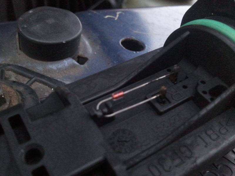

Сегодня сходил снял датчик и проверил (фоткал на битку TORX :D )
Пробег после промывки 2.954 км. Я доволен.
