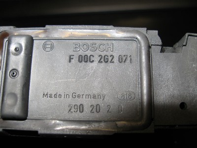

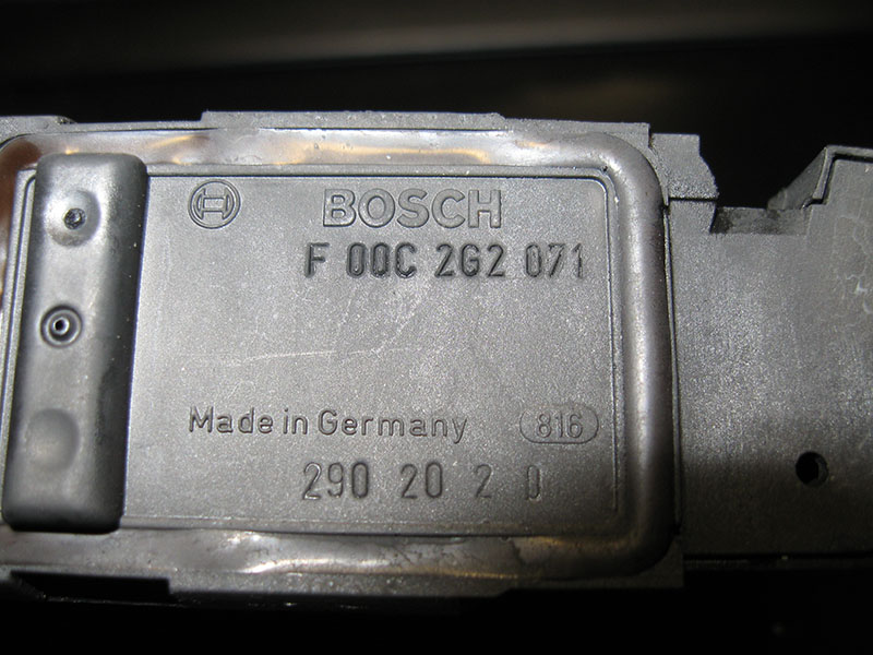

он же, но под другими номерами:
Gubkin писал(а):У меня Kefico 9220930006
Он же оригинал 28164-27800
Он же элемент F 00C 2G2 071
Он же Bosch 0 281 002 721

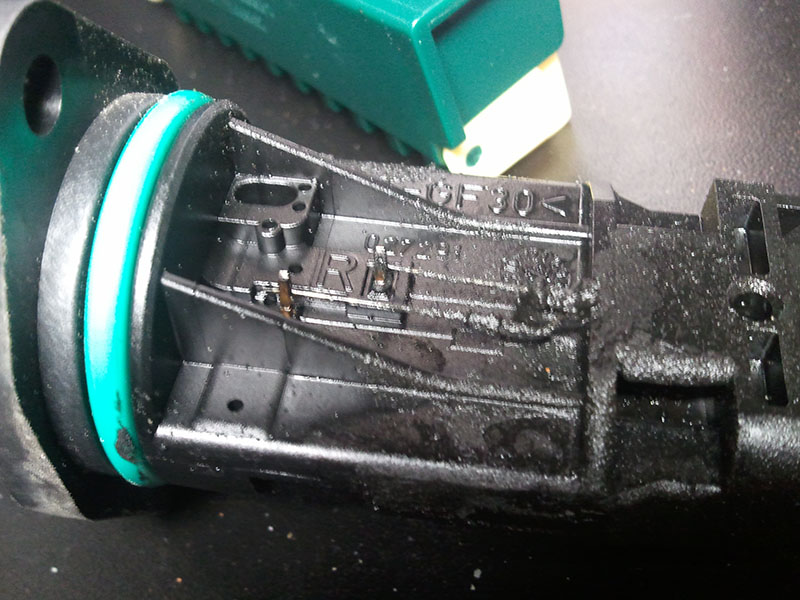

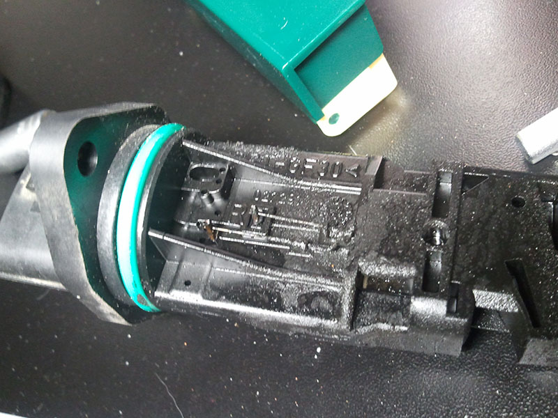

Denisflad писал(а):никак не сбить струёй
Нифига себе... Это чем же ты его так устряпал? Гудроном штоле? Здается тебе датчик менять нужно, заодно и двигатель продиагностировать.

Сообщение Denisflad » 05 окт 2012, 13:46
anton_gl писал(а): Это чем же ты его так устряпал? Гудроном штоле? Здается тебе датчик менять нужно, заодно и двигатель продиагностировать.
Это после того, как я на отдавшей концы турбине проехал 500 км. Вся система маслом забита была.
Датчик поменять возможно и стоит. Впрочем после промывки датчика педалька порезвее стала. Спецы говорят, что с двиглом всё ок, да и мне нравится как оно работает. Хотя, полной диагностики не делал.

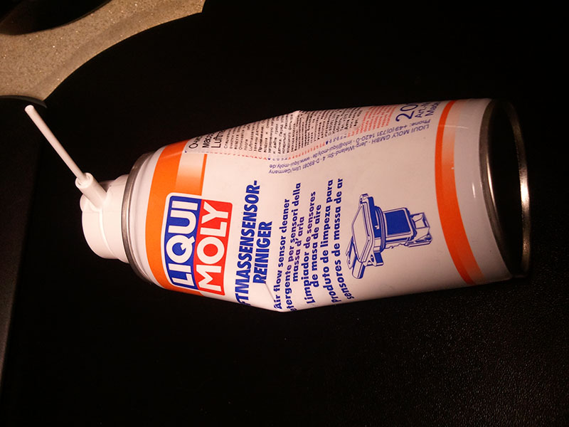

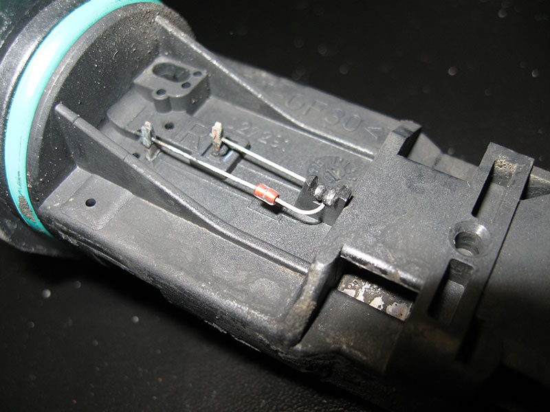

Давно уже чесались руки на ДМРВ, и вот ... :) промыл!
По ощущениям:
- стал более ровно работать двигатель (не ДР-дР-ДР-ДР, а ТР-тР-ТР-ТР ) как-то так :lol:
- приемистость на низах вроде по лучше стала т.к. проверял по городу
- чипанулся второй раз :lol:
- доволен т.к. судите по фото, что было и что стало. Хуже точно не могло стать. Фото всего не передаст, но там столько какуль было............ :shock: :shock:
Цена удовольствия 90,000 бел.руб. (~10.5$) за баночку от Liqui Moly (200ml), по запаху чистый Ацетон, ну и по своей летучести.

Сообщение Denisflad » 11 окт 2012, 12:12
Вот мне до такой чистоты отмыть и не удалось.... :(
fabik, ты всю бутыль ЛиквиМолли вылил?

Сообщение fabik » 11 окт 2012, 12:38
даже выжал
:D так и есть. Пластину внутри мыл остатками, половина флакончика ушла только на датчик. Промывал не сразу всей жидкостью, а делал паузы, чтобы разъела хоть немного )
Была мысль, мыть над маленьким тазиком, чтобы потом в этой же жидкости оставить на минут 30 или больше, чтобы отмокал. А потом промыть остатками. Но какули сами быстро снялись :)

Сообщение fabik » 11 окт 2012, 12:54
Denis_Vladivostok
Мой пробег на этой машине 22k+ (общий 242k+, датчик кто-то уже снимал, было заметно), до этого его состояние не знал и не смотрел и не мыл.
Первая промывка и думаю не последняя, если не поставлю маслоуловитель...
Забыл дополнить. Датчик промыл и он часов 10 лежал на полочки (мыл на ночь, утром поставил). Никаких фенов и прочего.
