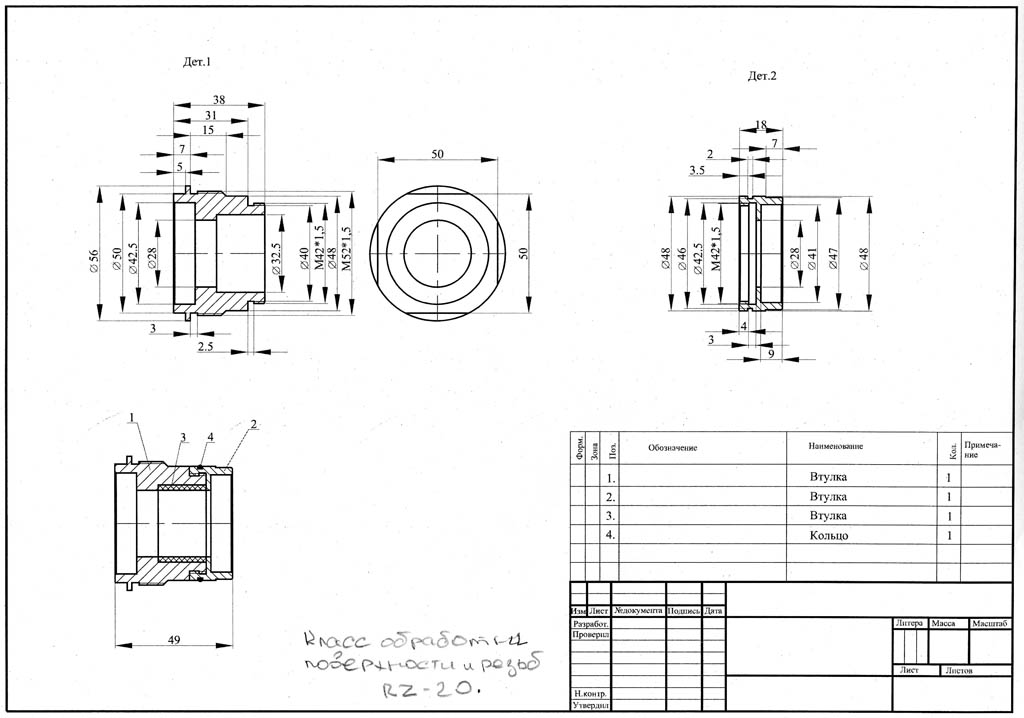

сфотографируй если получится для сравнения обе.Или внутренние размеры сними Я уже 2 раза менял. Без толку.

Давным давно на Тоёте Хай Эйс у меня была такая проблемка, после замены пару раз родную втулку, я просто снял размеры и заказал токарю выточить из капролонового кранового блока втулку ... больше стуков в рулевой рейке не было ... тоже думаю снять размеры с новой ... :wink: .. не забыть бы микрометр ..

Совершенно верно. Там пластиковый разрезной вкладыш. Когда менял замерил диаметр рейки он 27.9 а внутренний диаметр втулки 28 с сотками. Если прочитаешь всю тему то найдешь чертежи втулки от duzer. Хотя народ вроде поутих насчет втулки. Может проблема решена. Но у меня стучит.

IvanDraga писал(а): Если прочитаешь всю тему то найдешь чертежи втулки от duzer. Хотя народ вроде поутих насчет втулки. Может проблема решена. Но у меня стучит.
Вот бы ещё носом ткнуть меня в чертёж? :roll: ... а то сложно его найти ...

Смотри
Добавлено через 47 секунд:
Shusha писал(а):Вот бы ещё носом ткнуть меня в чертёж?
