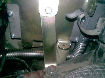

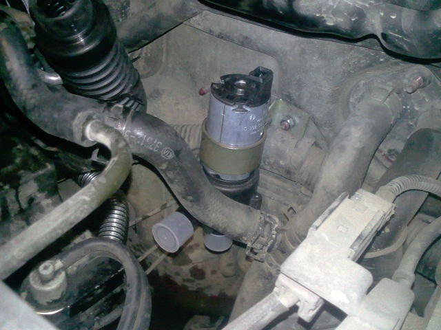

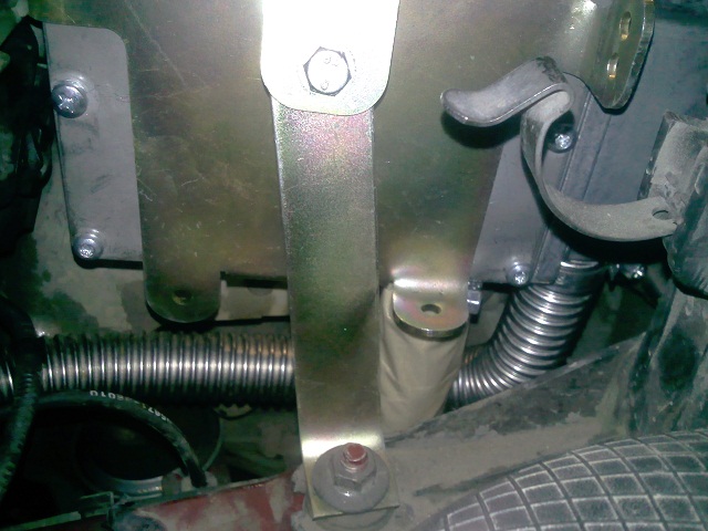

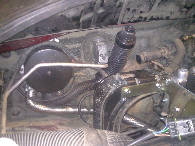

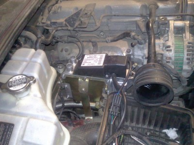

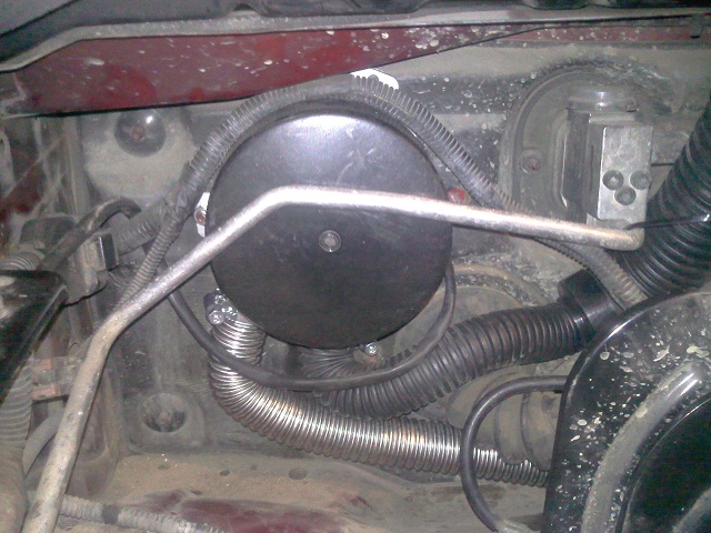

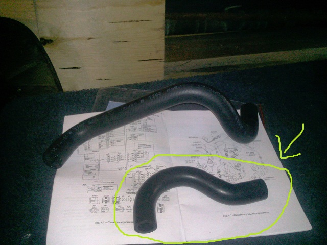

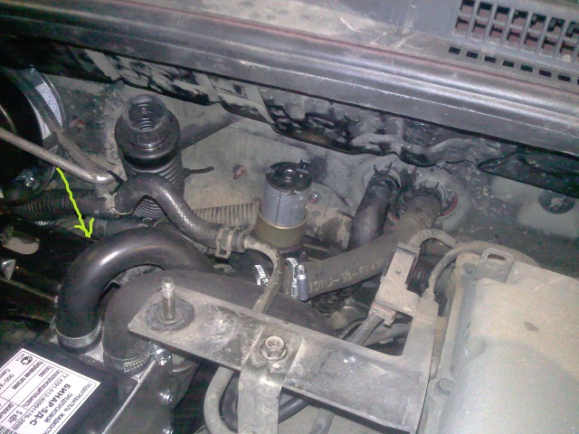

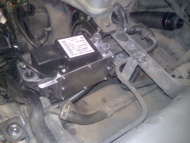

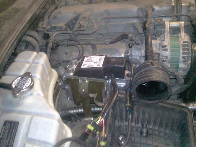

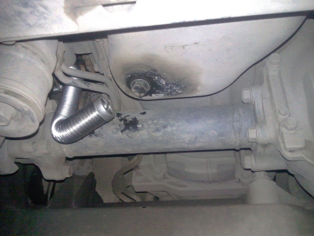

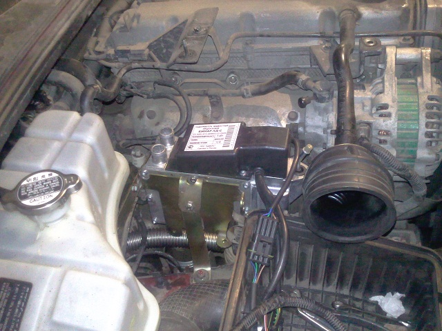

Здравствуйте! Вот моя установка Бинара на Дорестайл. Может кому будет интересно.
Вот так встала помпа:
Отопитель: Но для него был заменен патрубок от воздушки к отопителю на металическую гофру (вместо пластика)
Воздушный нагнетатель с другим (металл) патрубком установлен за трубкой кондиционера
Крепление бинара
Выхлоп
Помпа
Бинар установлен
Был куплен патрубок в магазине запчастей "Автотаза"
Для удобства подсоединения и меньших перегибов. Вот как он встал

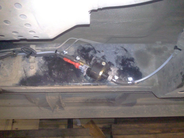

Добавлено через 2 минуты 50 секунд:
Топливный насос

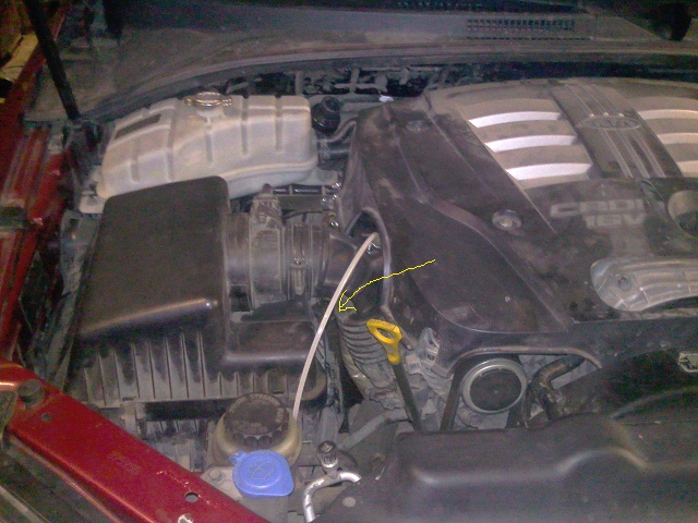

Общий вид (стрелкой показан топливопровод)

Сообщение BlkDem » 01 окт 2012, 09:30
Заворачивай воздухозаборник вниз. Вся влага, попадающая в гофр, будет затекать в нагнетатель, что не продлит ему жизнь.
BlkDem
Сообщения: 24225
Откуда: TR
Благодарил (а): 1567 раз.
Поблагодарили: 1258 раз.
SuperTOD II, Бинар, CB
Re: Предпусковые подогреватели "Бинар"
Сообщение Fess » 01 окт 2012, 09:31
PS: Всем спасибо за внимание - может быть кому - то пригодится....
Добавлено через 1 минуту 22 секунды:
BlkDem писал(а):Заворачивай воздухозаборник вниз. Вся влага, попадающая в гофр, будет затекать в нагнетатель, что не продлит ему жизнь.
Впускной патрубок?
Fess
Сообщения: 78
Зарегистрирован: 23 окт 2011, 06:54
Откуда: г.Иркутск
Доп. информация: KIA Sorento. 2.5TD (14x л.с.) 2002г.в. Вишня. Кореец. Бинар-5Д-СB. Multitroniks.
Сообщение BlkDem » 01 окт 2012, 09:35
Да, впуск нагнетателя.
BlkDem
Сообщения: 24225
Откуда: TR
Сообщение Fess » 01 окт 2012, 09:37
BlkDem писал(а):Да, впуск нагнетателя.
Ок - разверну его вниз. Ктати гофру (металл) оцени. :D
